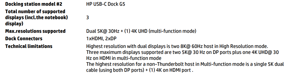

Das G5 wird im Datenblatt zumindest als kompatibel beschrieben:
Wichtig dabei aber die Einschränkungen bei der Hz Zahl.
Reaktionen: Hattie
Das ist schonmal gut. Die zweite Frage wäre ob das Dock selbst auch genug Bandbreite am USB-C Port verträgt, damit man 2x WQHD vom Laptop zum Dock geschickt bekommt. In dem Zusammenhang ist der Test mit 2x FullHD eine sehr gute Idee. Klappt das, dann wird die Bandbreite vom USB-C wohl nicht reichen. Klappt's nicht, dann ist was anderes im Argen.
