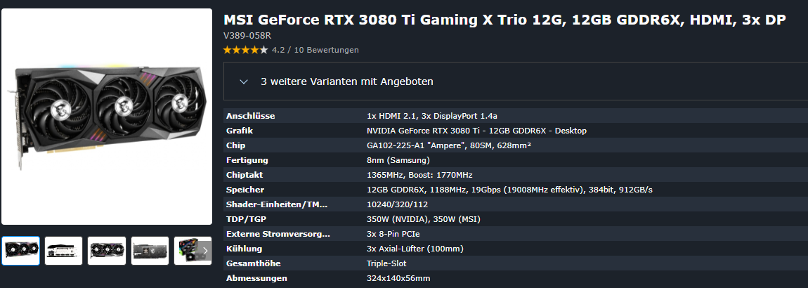

Jetzt meine Frage: Würde es Sinn machen Monitor 1+2 an meine Grafikkarte anzuschließen und Monitor 3 an das Mainboard? Grund ist, dass ich nur einen HDMI Anschluss habe in der Grafikkarte. Und zudem wollte ich wissen, ob die iGPU damit die Grafikkarte entlastet, da ja ein Bildschirm nicht mehr von der Grafikkarte befeuert werden muss.

Also sollte ich mir einfach einen DP->HDMI Kabel kaufen und damit den Full HD Monitor verbinden, sodass dann alle drei Bildschirme mit der Grafikkarte verbunden sind?
@BlubbsDE wird schwer ohne dp zu HDMI Adapter.. und wenn nur der Full HD.
Würde reichen... Die Frage ist dann schaltet die GPU noch runter oder verbraucht sie mehr als die igpu
