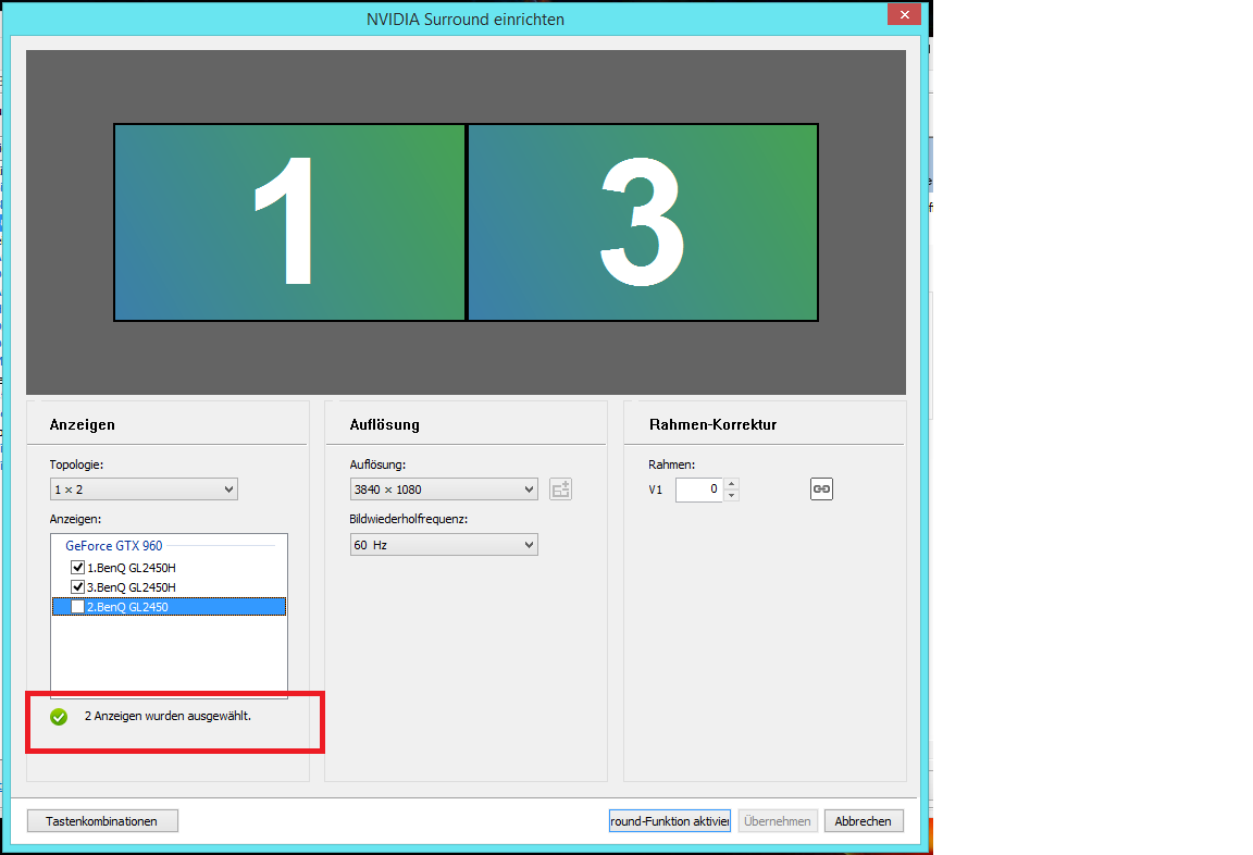

Also es geht darum ich habe an meiner GTX 960 3 Monitore Angeschlossen.
2 x DVI und 1 x HDMI die werden auch alle 3 erkannt und habe auch Bild.

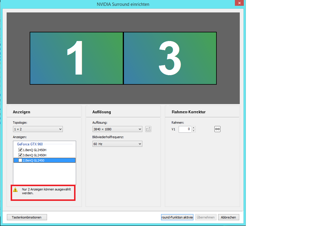

So um nun auf 3 Monitore Spielen zu können muss ich ja die Surround Einstellen, leider Lassen sich nur 2 Monitore auswählen.
Hierzu habe ich mal 2 Bilder um zu zeigen was ich genau meine.
Ich habe mal das ganze Rot Markiert um zu sehen was ich meine.

Hab das Fenster zwar noch nie gesehen aber:
Bei Topologie von 1x2 auf 1x3 umschalten?
Schon versucht geht aber auch nicht dann ist Monitor 2 aus :-D

So habe dies nun hinbekommen Theobald93 hatte recht habe auf 1X3 gewechselt und dann konnte ich alle 3 monitore Auswählen
