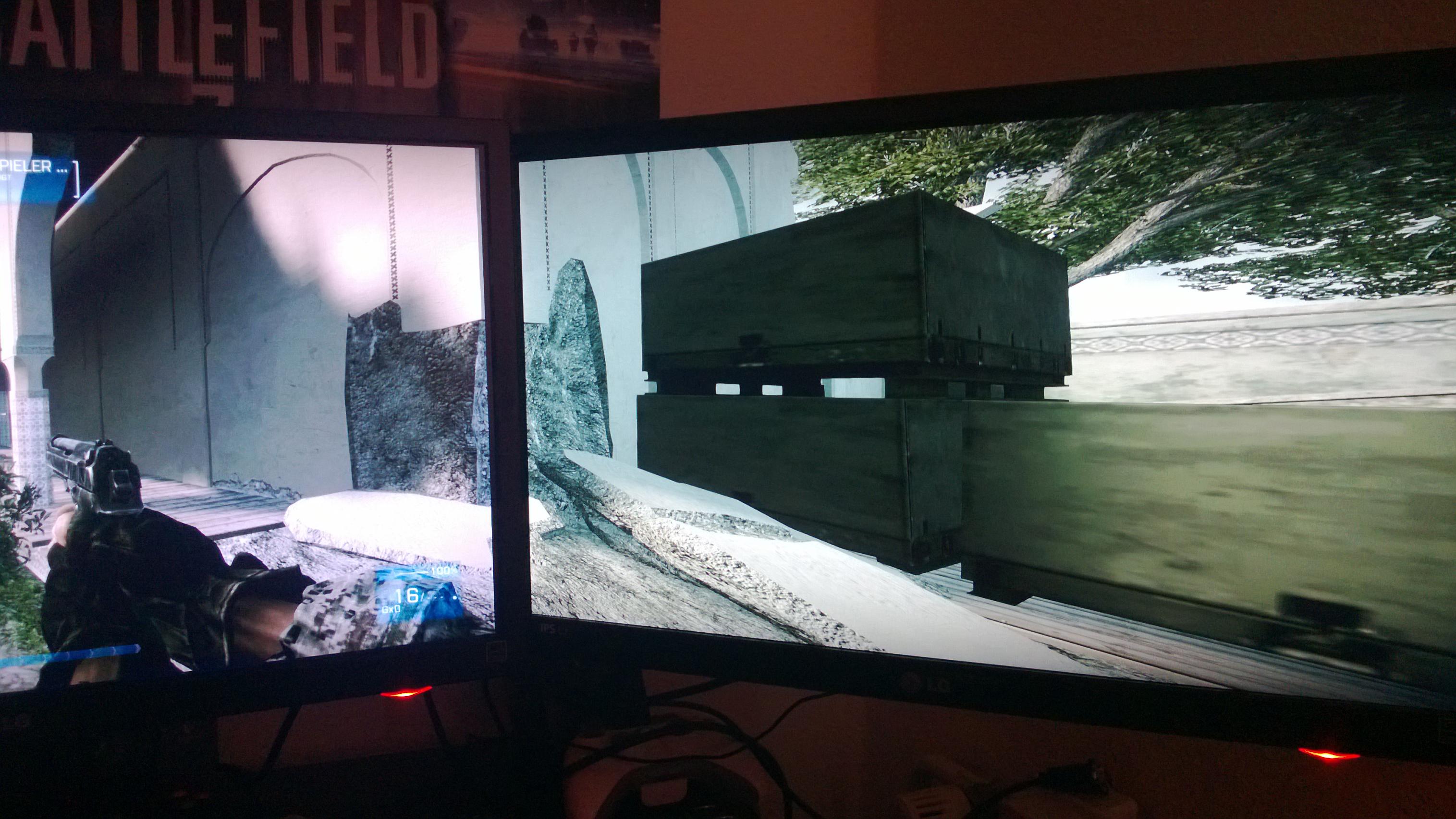

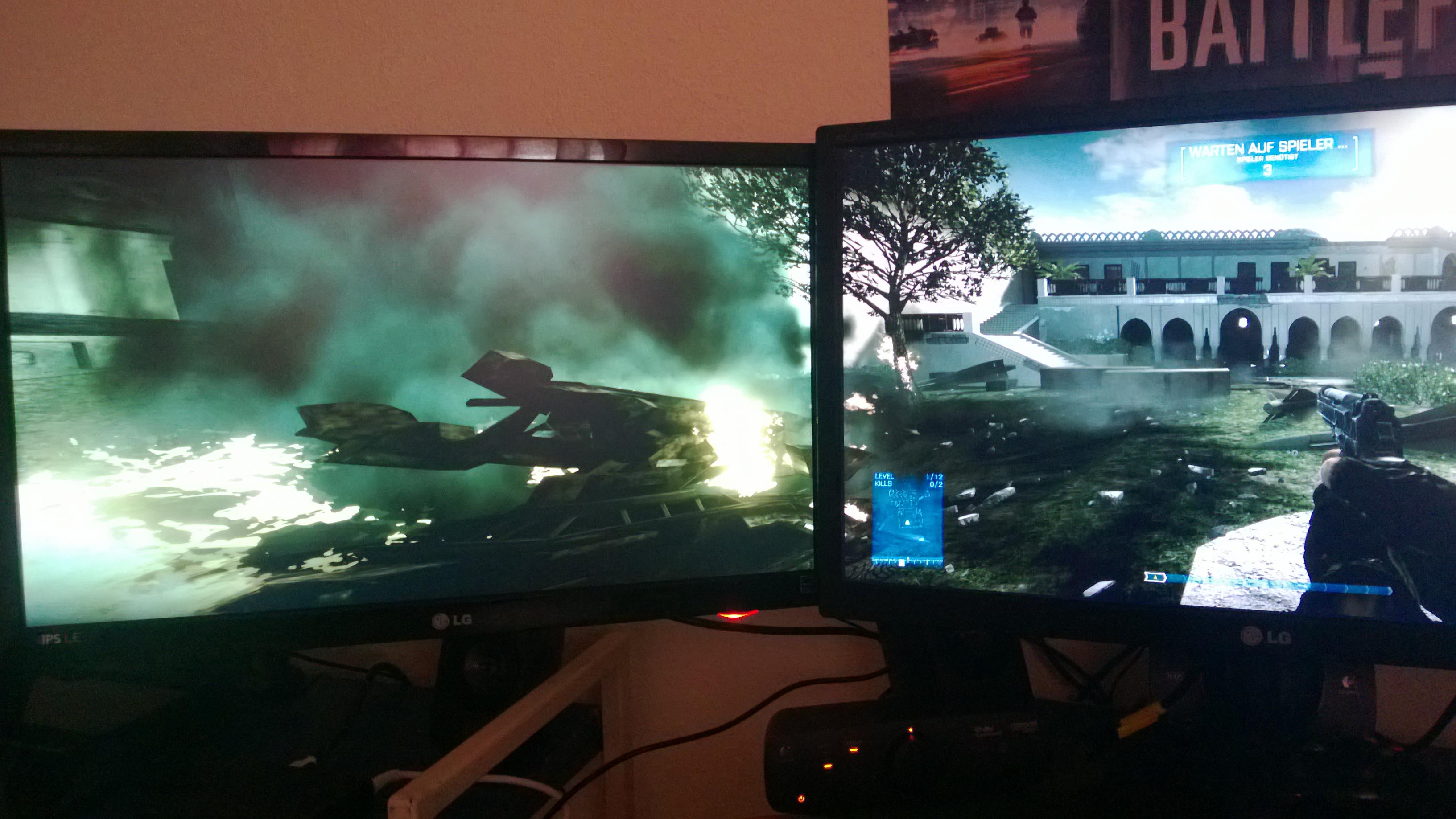

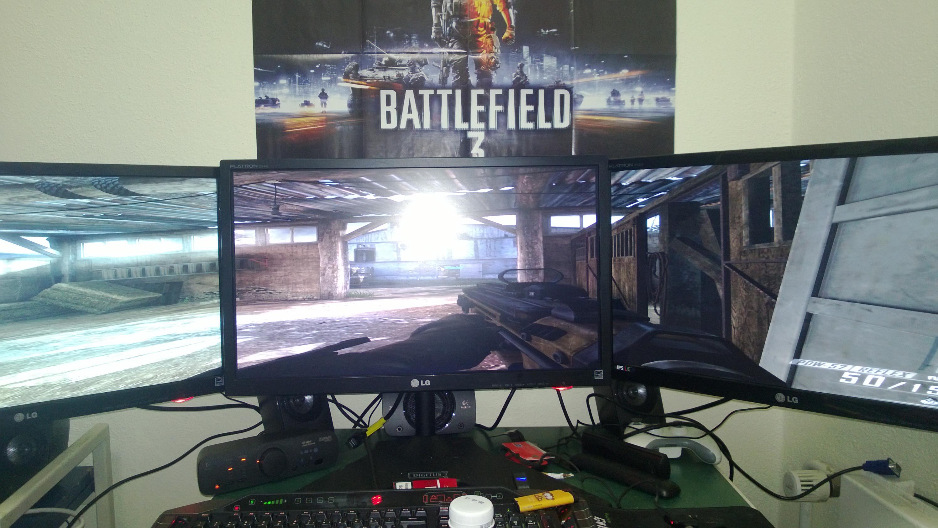

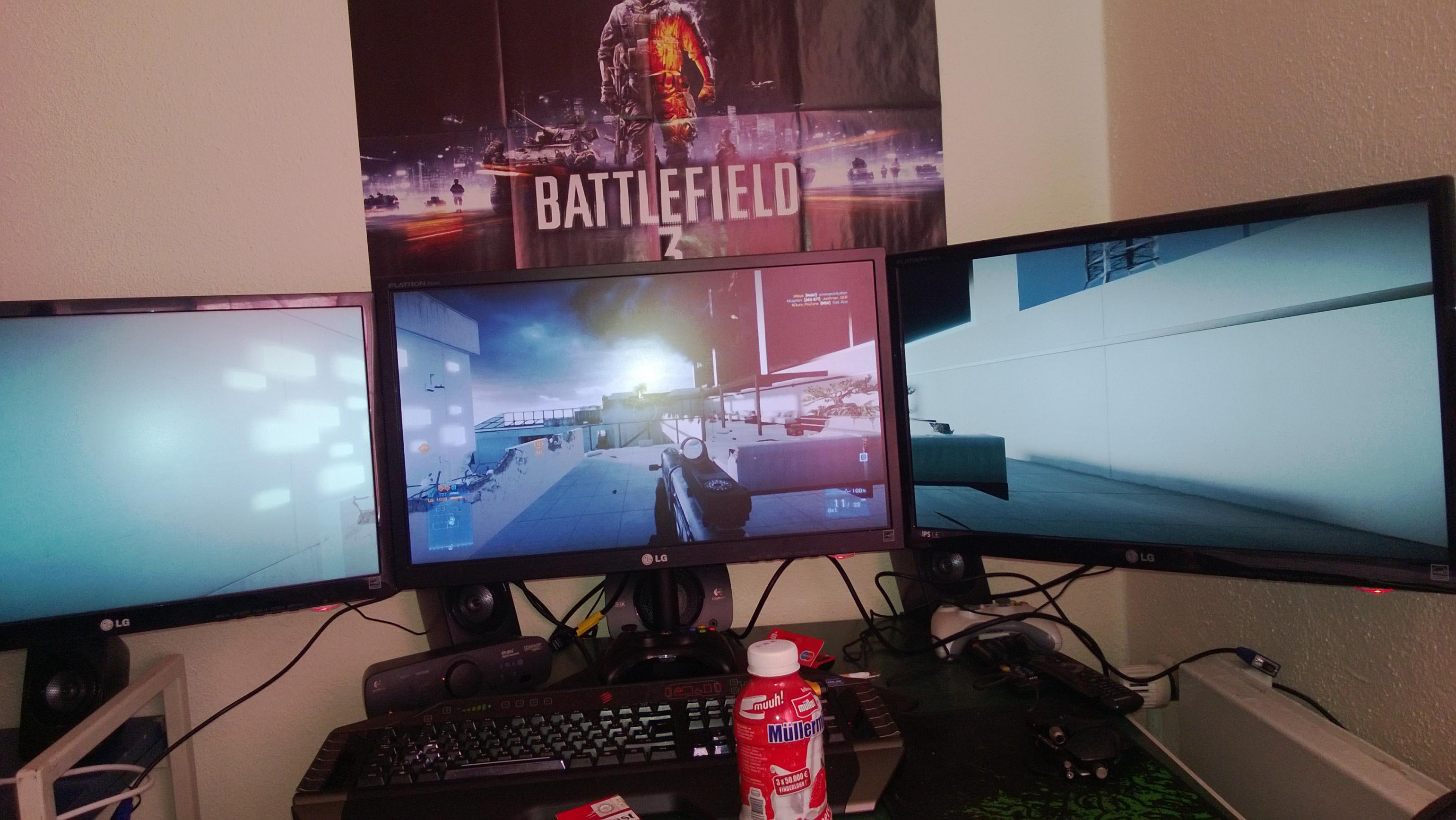

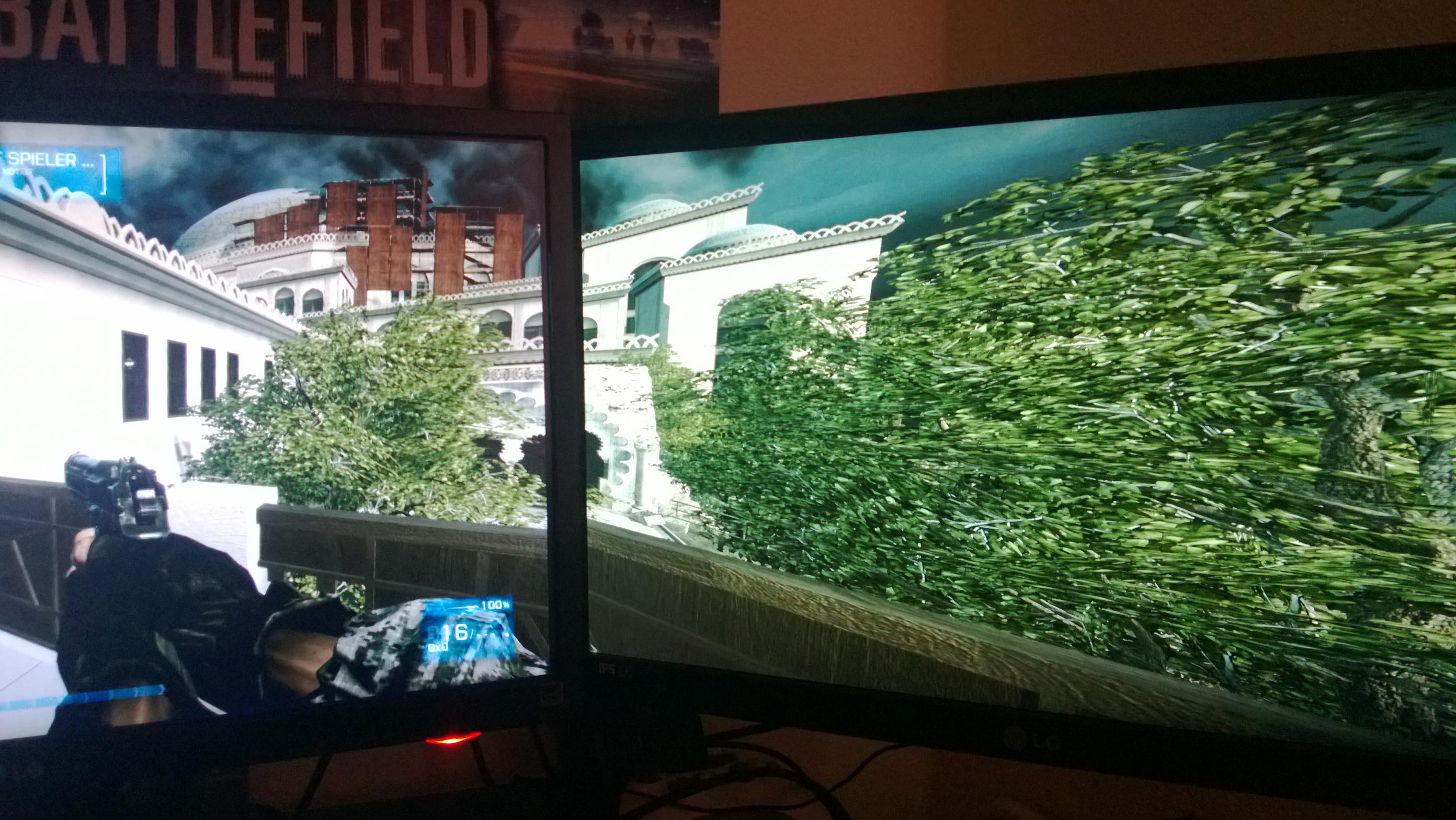

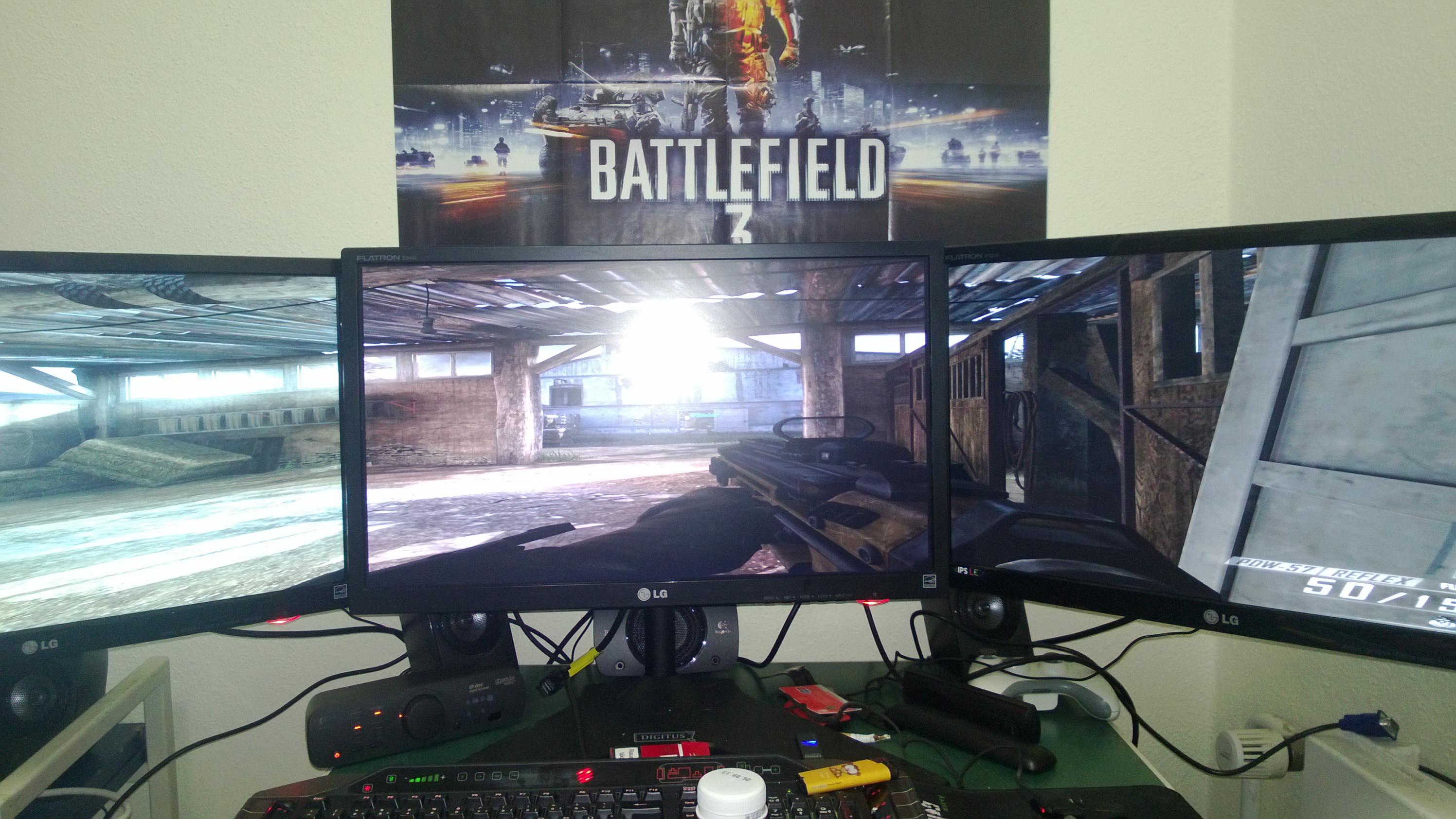

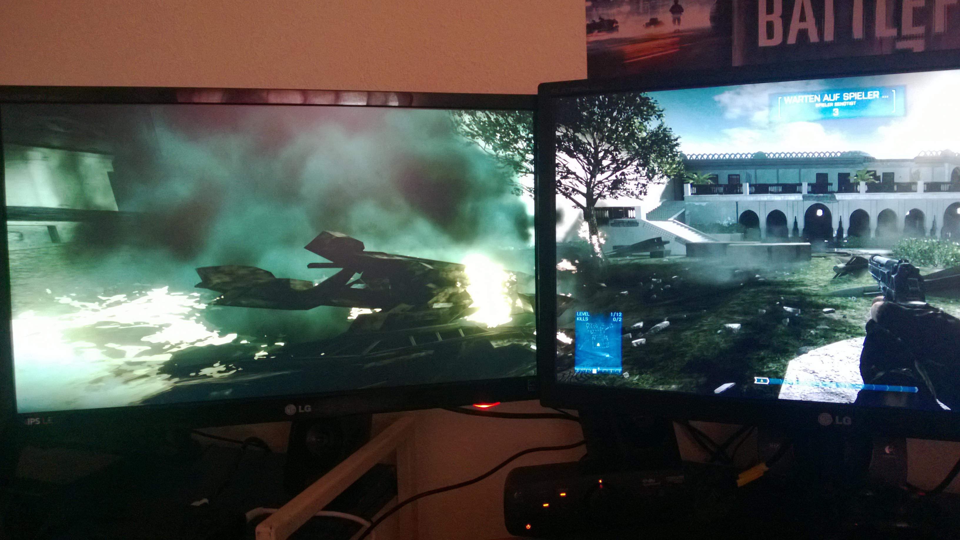

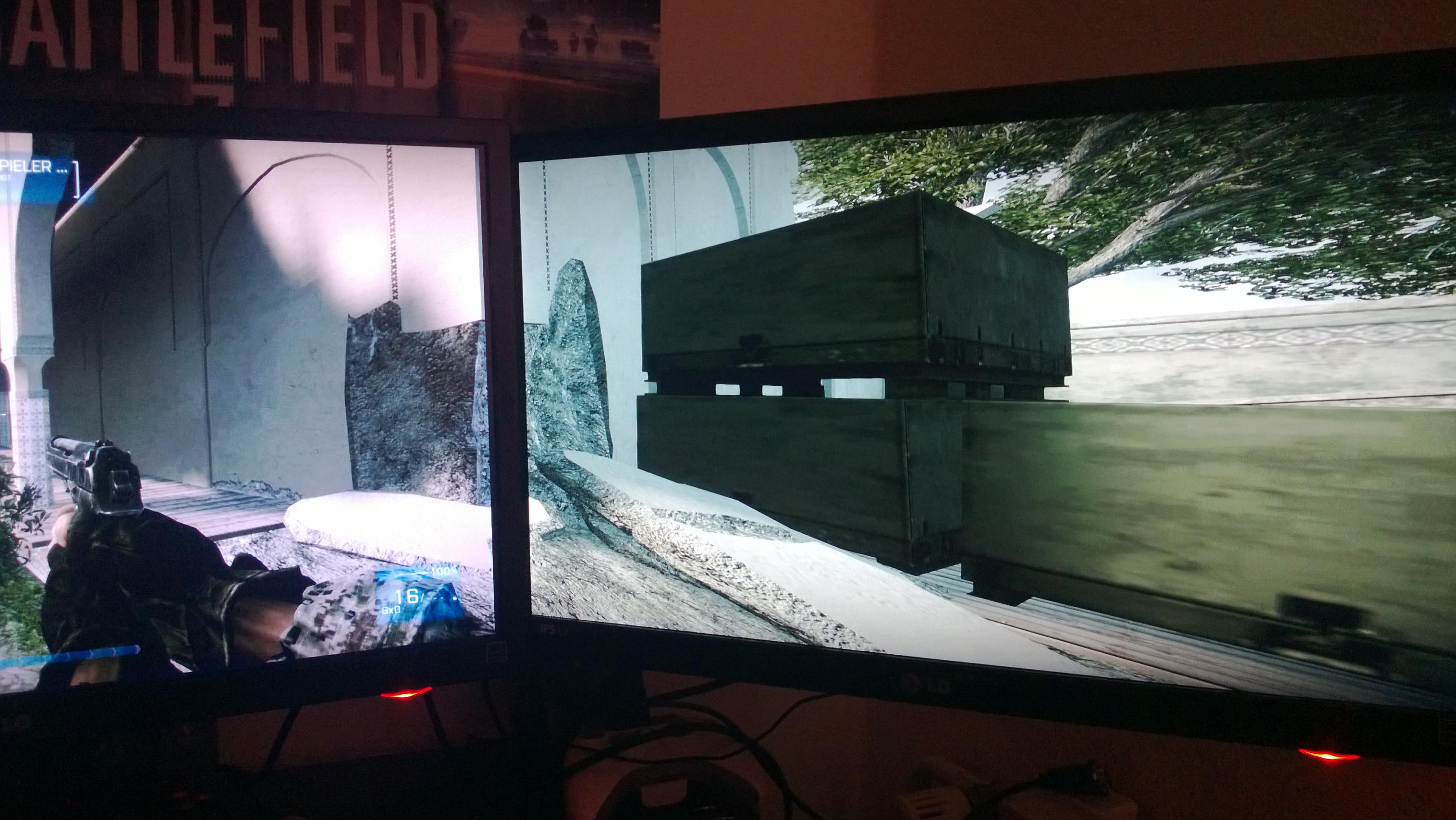

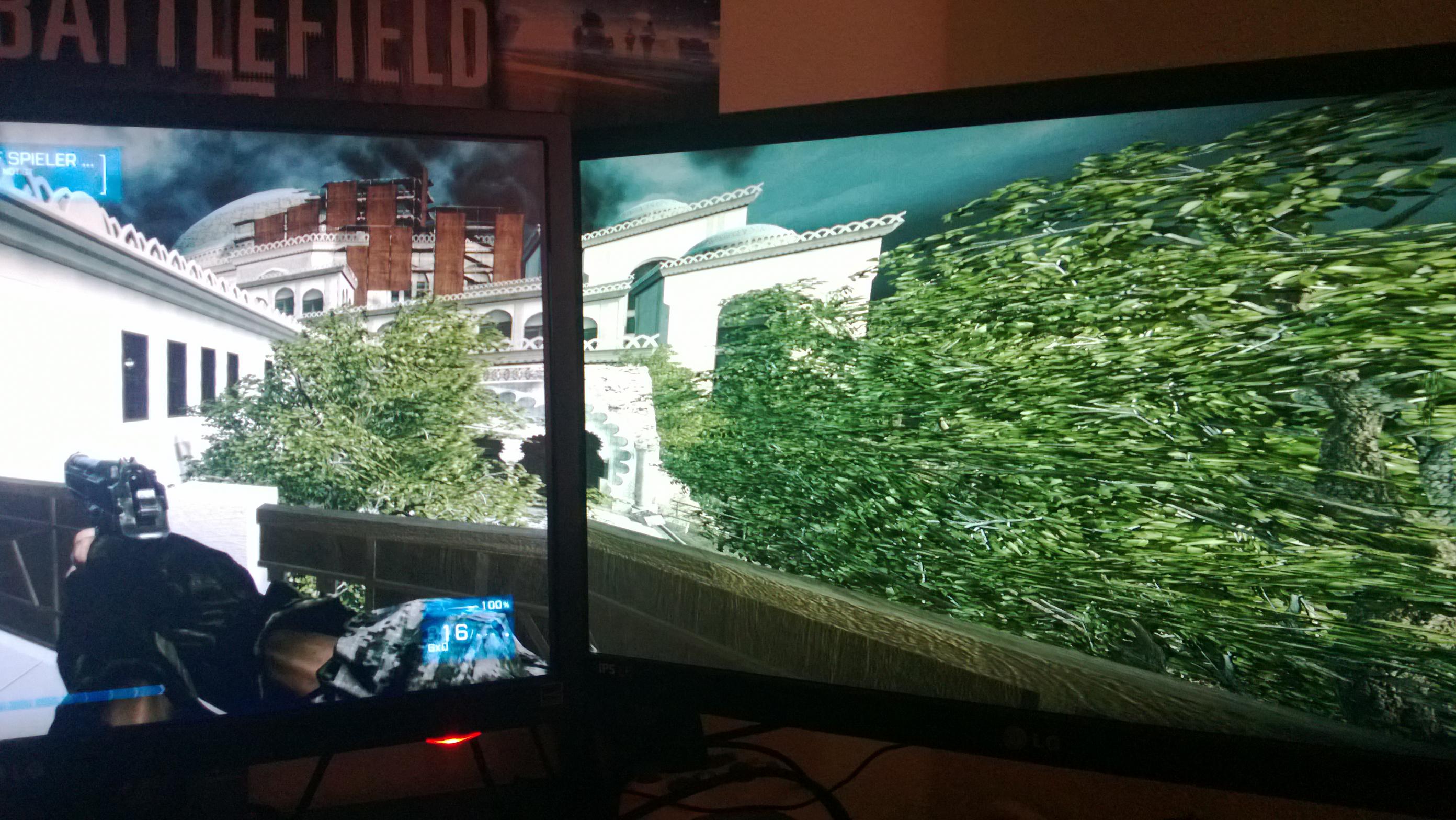

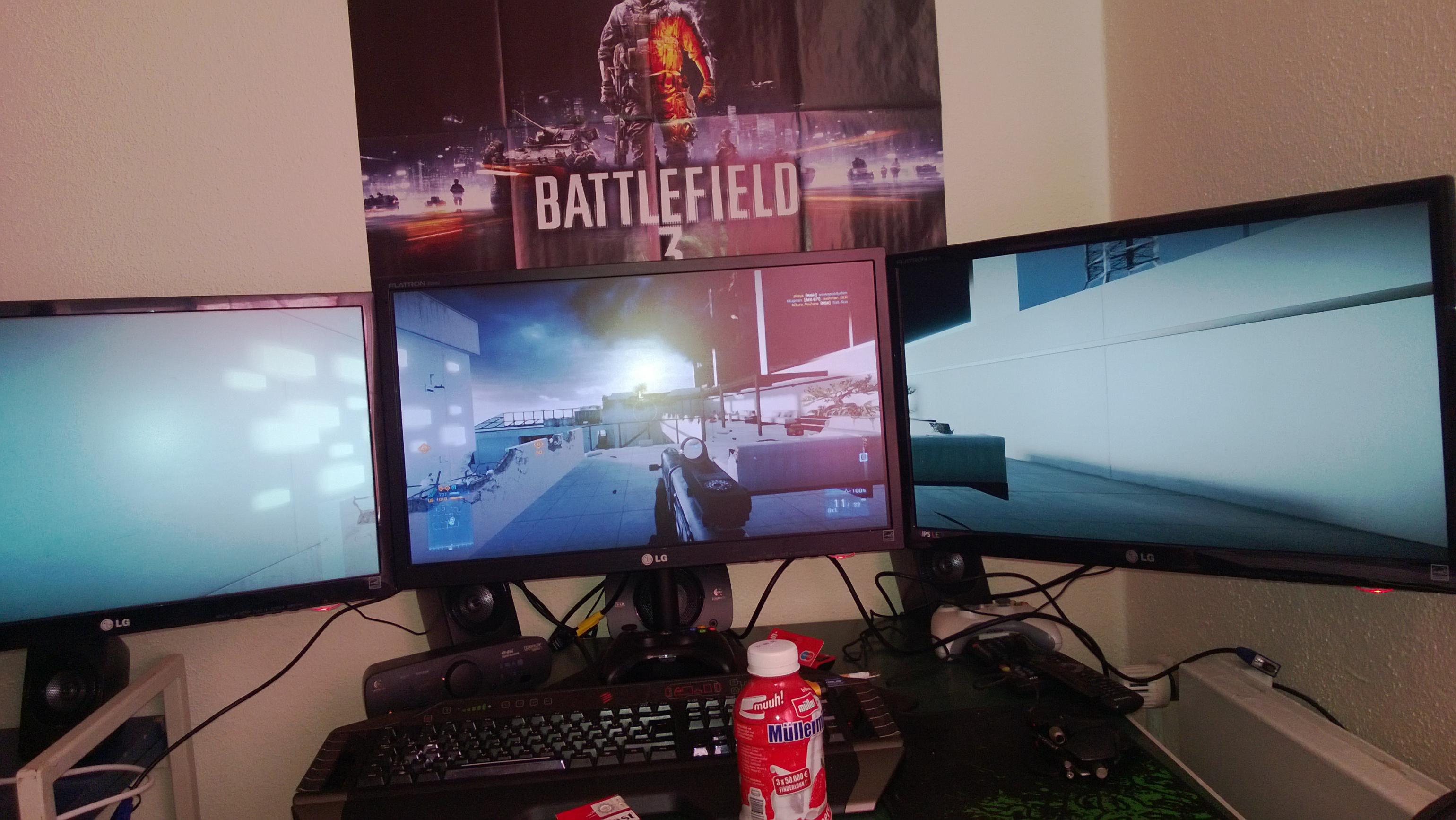

WP_20130810_007.jpgWP_20130810_008.jpgWP_20130810_009.jpgWP_20130809_002.jpgWP_20130810_001.jpg
siehe oben bilder,
so siehts aus bei bf3 sieht man wie der sessel abnormal groß wird und ich glaub bei black ops 2 ist es echt so gewollt....
sollte es so außsehen?

und so siehts nicht aus wenn man mal im vergleich das foto von mir mit den bäumen uansieht fov habe ich auf 90 es sieht bei mir dennoch anderes aus als im video ...
Wie gesagt, 90 ist zu wenig, wenn du die Verzerrung nicht sehen willst. Du musst dann mehr einstellen.
