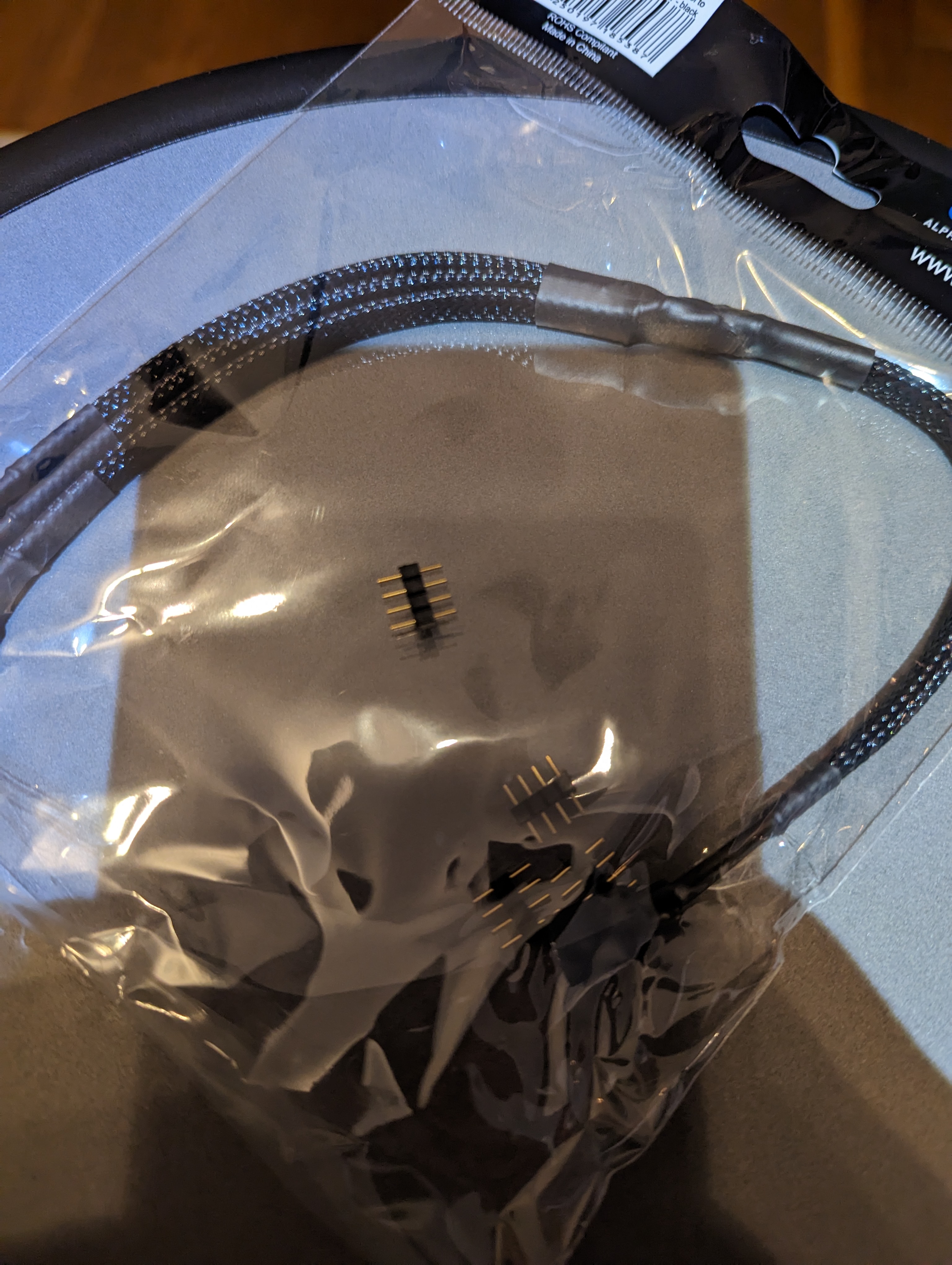

Folgendes Problem: Bin gerade am basteln und merke, dass ich zu viele 3 Pin argb Lüfter und Spielereien habe. Und zu wenig Anschlüsse auf dem Board. Also Mal in der Bastelkiste gewühlt und zu Tage kommt ein RGB Splitter Kabel. Die Freude hielt nicht lange an, denn ich merkte, dass das Kabel ein 4 Pin RGB Kabel ist.
Meine Frage: Kann ich wohl einfach den einen Pin abknipsen und das Kabel für den 3 Pin argb nutzen?
Ja genau das ist ja die Frage 😉 sehe auch keinen Grund, warum das nicht klappen sollte, aber vielleicht kennt ja doch jemand einen Grund

Zum kaufen keine Zeit. Möchte den build möglichst heute fertig bekommen. Ich probiere es einfach. Viel Schaden dürfte damit wohl nicht anzurichten sein.
Mit der eigenen RGB Sektion war natürlich nur ein Scherz.
Soll bei mir auch nur einfarbig leuchten. Hatte auch erst überlegt, die argb 3 Pin mit dem Splitter einfach auf die RGB 4 Pin zu machen. Aber laut Beschreibung MB sind das 5V vs. 12V. Das also besser lassen
Richtig, besser lassen. 5 V LEDs vertragen 12 V nicht so gut! ;)
