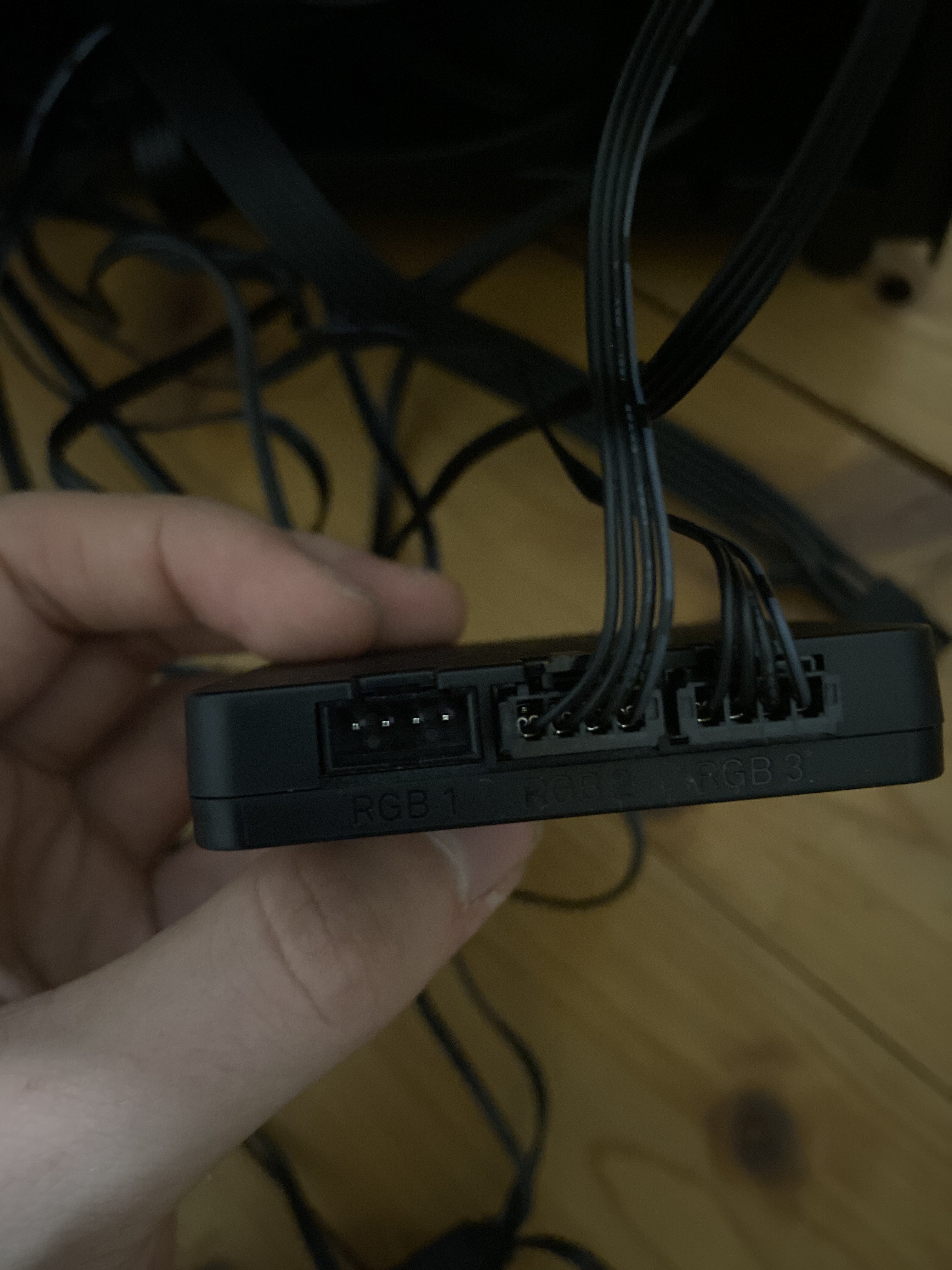

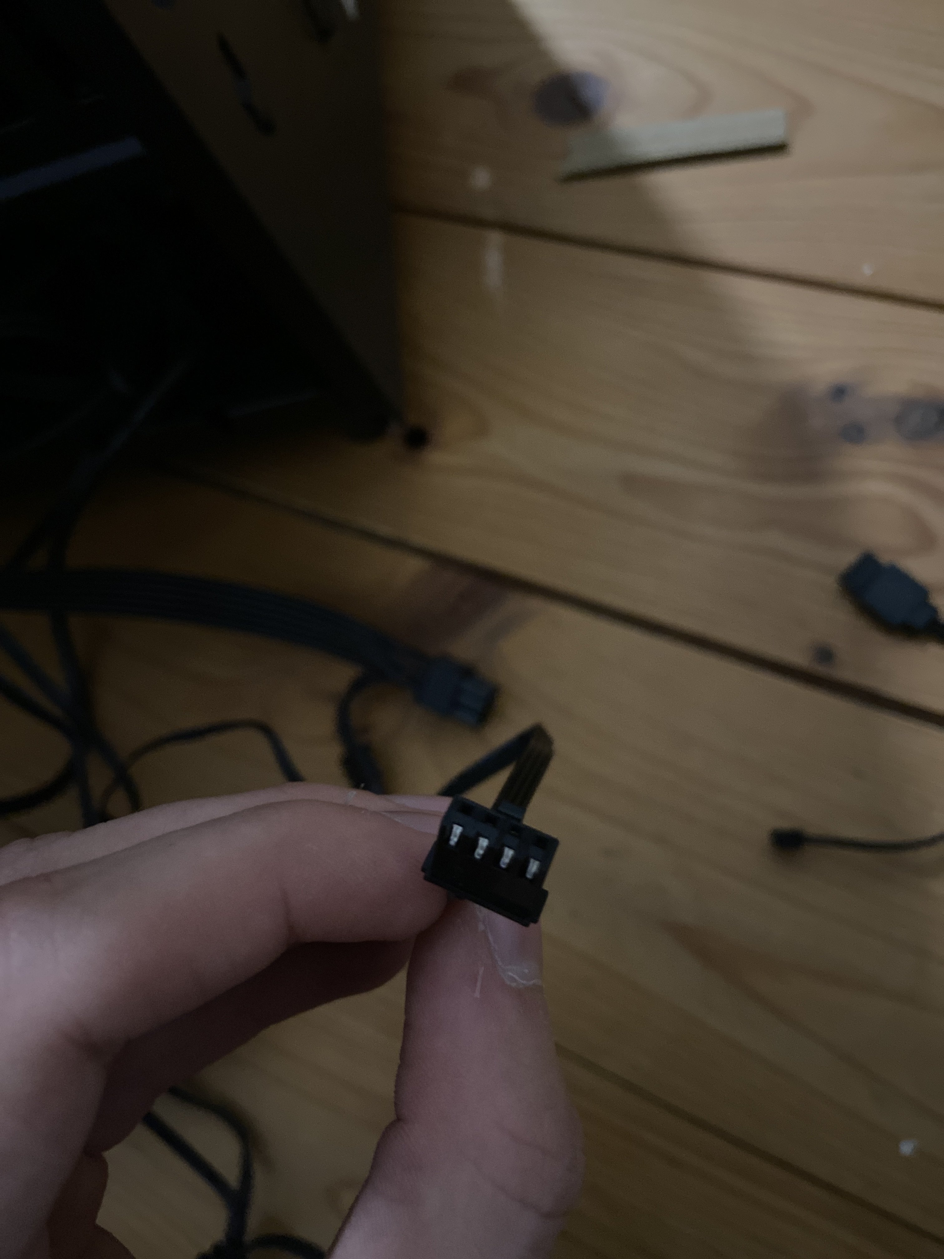

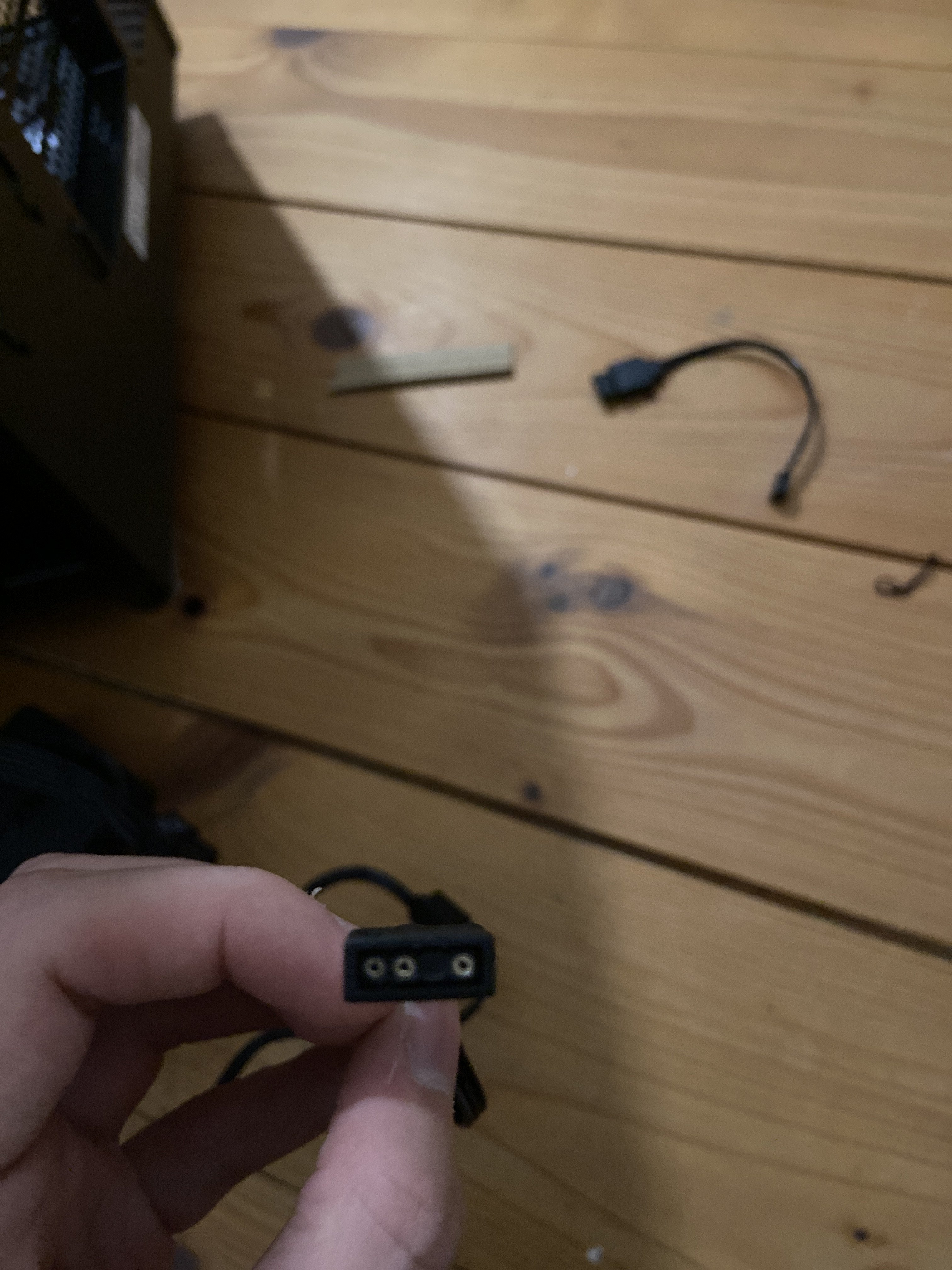

Es ist so: Ich habe ein neues Gehäuse gekauft (NZXT H6 Flow RGB) und noch zwei 140mm RGB Fans von NZXT dazu wo auch ein Hub dabei war. Die RGB Fans vom Gehäuse haben einen 3 Pin Argb anschluss und die bestellten hatten einen 4 Pin der ins Hub kommt. Jetzt brauche ich eben einen Adapter für die vom Gehäuse um sie auch an dem Hub anschließen zu können (wenn es sowas gibt)
1. Foto: Der Anschluss der Gehäuse Fans
2. Foto: Das Hub
3. Foto: Der Anschluss der Bestellten Fans

Vorsicht! Die 4 Pin RGB haben 12V! Die 3 Pin ARGB haben 5V!
Das kann man nicht mischen! Und RGBs kann man auch nicht einzeln ansteuern, ARGBs schon!
Die NZXT Lüfter sind normale ARGB 5V Lüfter, nur mit anderem Stecker.
12V RGB 4 Pin Lüfter sind aber was ganz anderes!

Du brauchst den Konverter, der das 12V 4pin RGB Signal vom Mainboard in ein 5V 3pin ARGB Signal konvertiert. Hier kannst du sogar auswählen, ob du die Modi des Controllers auswählst oder die der Steuerung des Mainboards wählst.
