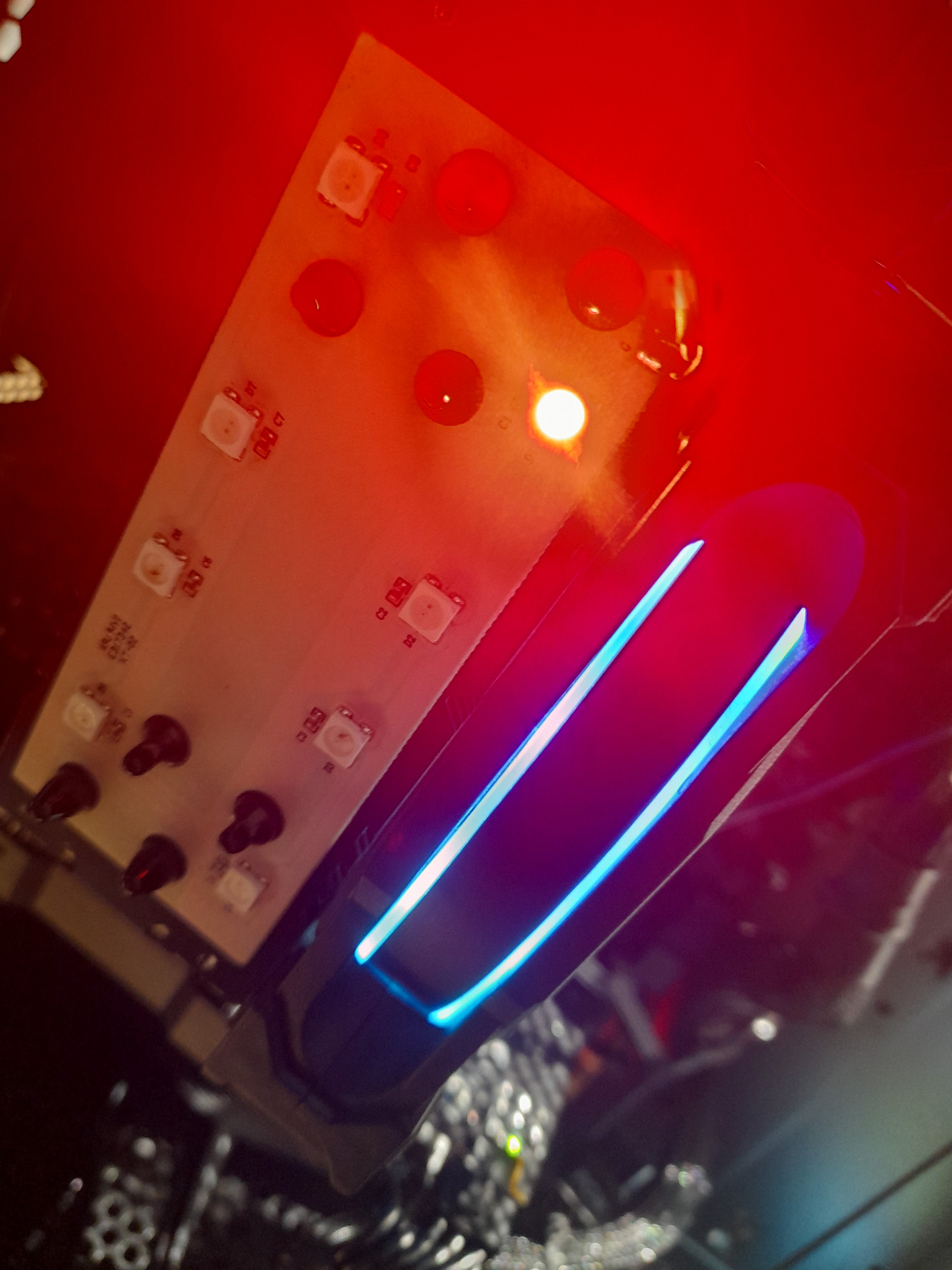

ich habe letztens schon mal ein Beitrag dazu erstellt wie man den einen 3 pin stecker auf einen 4 pin überbringt.
Habe mir dazu einen converter bestellt wo soweit alles geht. Also ich habe den Akasa Soho h4 Kühler der einmal rgb am kühlkörper hat und einmal an den lüfter.
Vorher hatte gar nichts funktioniert. Jetzt geht des lüfter mit rgb aber der kühlkörper gibt nur ein einen led vom 8 die farbe rot wieder.
Vielleicht kann ja jemand helfen.
Lg
Die schwarzen Flecken in den LEDs sehen in meinen Augen sehr ungesund aus. Möglich, dass sie durchgebrannt sind.
Reaktionen: madmax2010
welchen adapter hast du gekauft?
12v auf 5v kann heiss werden.
Da wird zwar vmtl. nochmal irgendwo auf 1.x V herunter geregelt, aber mehr als 6v sollte da blos nicht anliegen
Da wird zwar vmtl. nochmal irgendwo auf 1.x V herunter geregelt, aber mehr als 6v sollte da blos nicht anliegenden
Den ez diy 3pin 5v auf 4pin 12v
Hallo, dann ist klar warum die anderen schwarz bleiben.
Das anschließen von 5V LED Modulen an einer 12V Stromquelle führt zur sofortigen Zerstörung der LED Module!​
