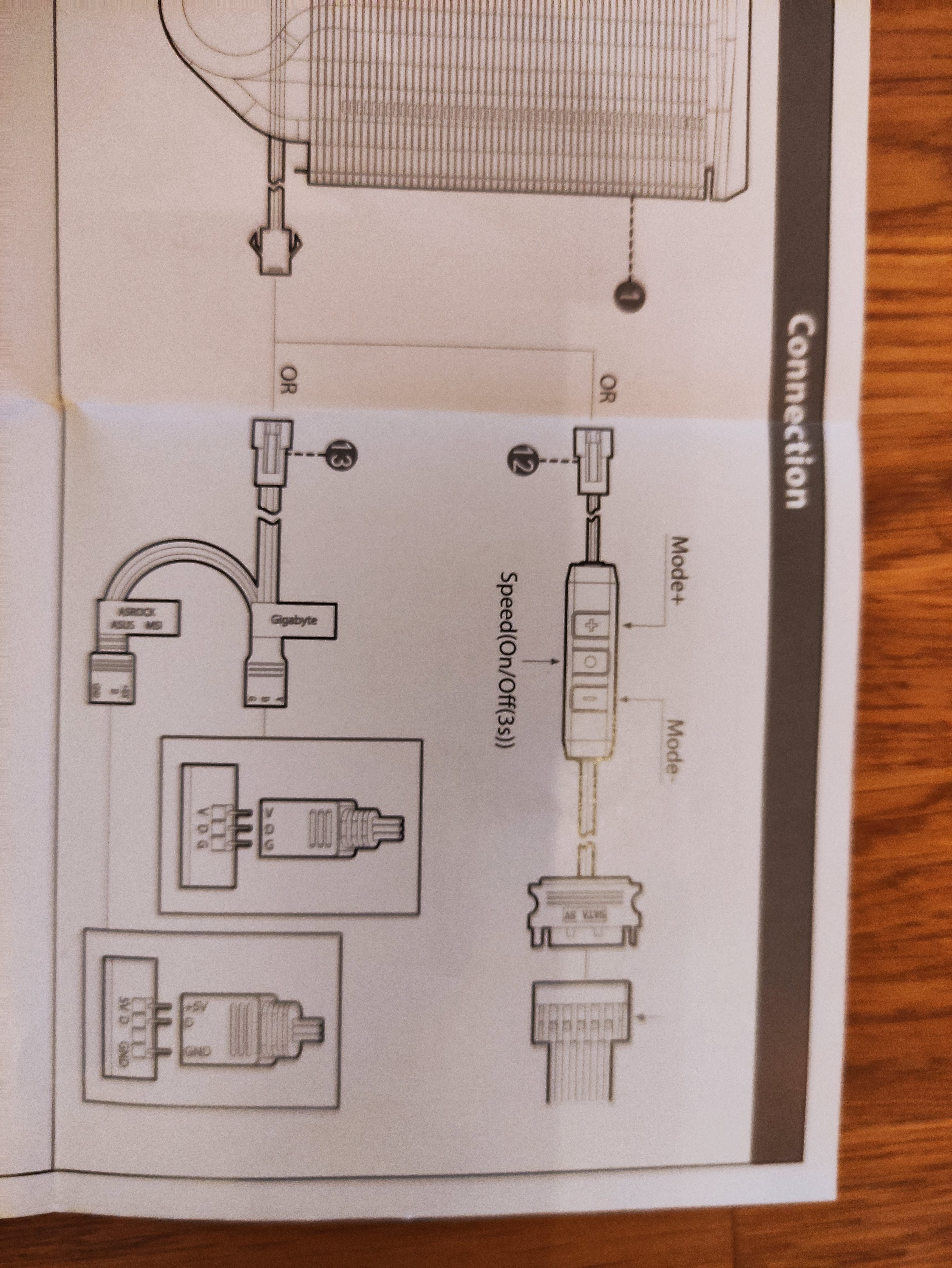

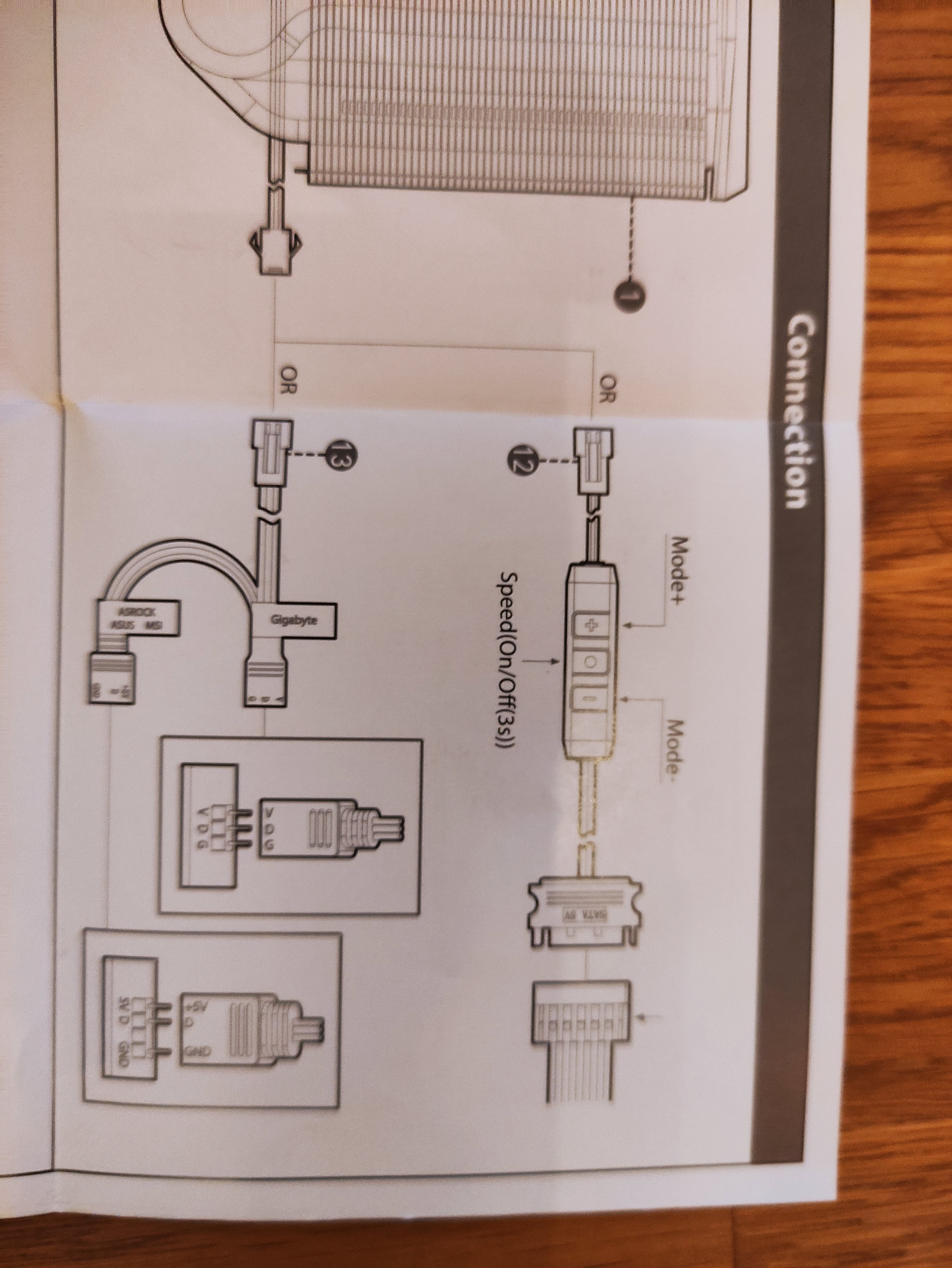

Die Stecker am Kabel zur Steuerung der RGB Dioden von dem AS500 passen nicht zu den Anschlüssen am Mainboard, obwohl ein Gigabyte Adapter beiliegt.
Ich habe den ASRock/MSI adapter Stecker versucht an den D_LED Anschluss anzuschließen, dabei geht der Stecker allerdings nur bis zur Hälfte in die Pins.
Warum passt der Gigabyte Adapter nicht und kann man die CPU Lüfter Beleuchtung irgendwie anders anschließen? (Außer mit dem manuellen SATA Anschluss)
Im Anhang sind die Schemabilder der Anleitungen
Ich hoffe ihr könnt mir helfen :)
LG Sandro
UPDATE: Ich habe den ASRock/ASUS/MSI Adapter Stecker mal in einen D_LED Anschluss gesteckt und er passt. Komisch warum der Gigabyte nicht passt aber der andere Adapter...

Ich stand vor wenigen Tagen vor genau der selben Frage und habe versucht den DeepCool AS500 mit meinem Gigabyte X570 Aorus Ultra zu verbinden. Schlussendlich steckt nun der ASRock/Asus/MSI Adapter im D_LED Header und es funktioniert ohne Probleme.
Was ich diesbezüglich am Rande mitbekommen habe ist, dass Gigabyte früher einen anderen Steckertyp genutzt haben soll, inzwischen aber auch den Steckertyp der anderen Hersteller übernommen hat. Der frühere Steckertyp wird als "Gigabyte Adapter" aber eben immer noch vom Kühler mitgeliefert, heutige Gigabyte Mainboards nutzten ihn aber auch nicht mehr. Wenn man das bedenkt und man weiß, dass der DeepCool AS500 einen 5 Volt RGB Strip besitzt ist eigentlich klar wohin was gehört.
