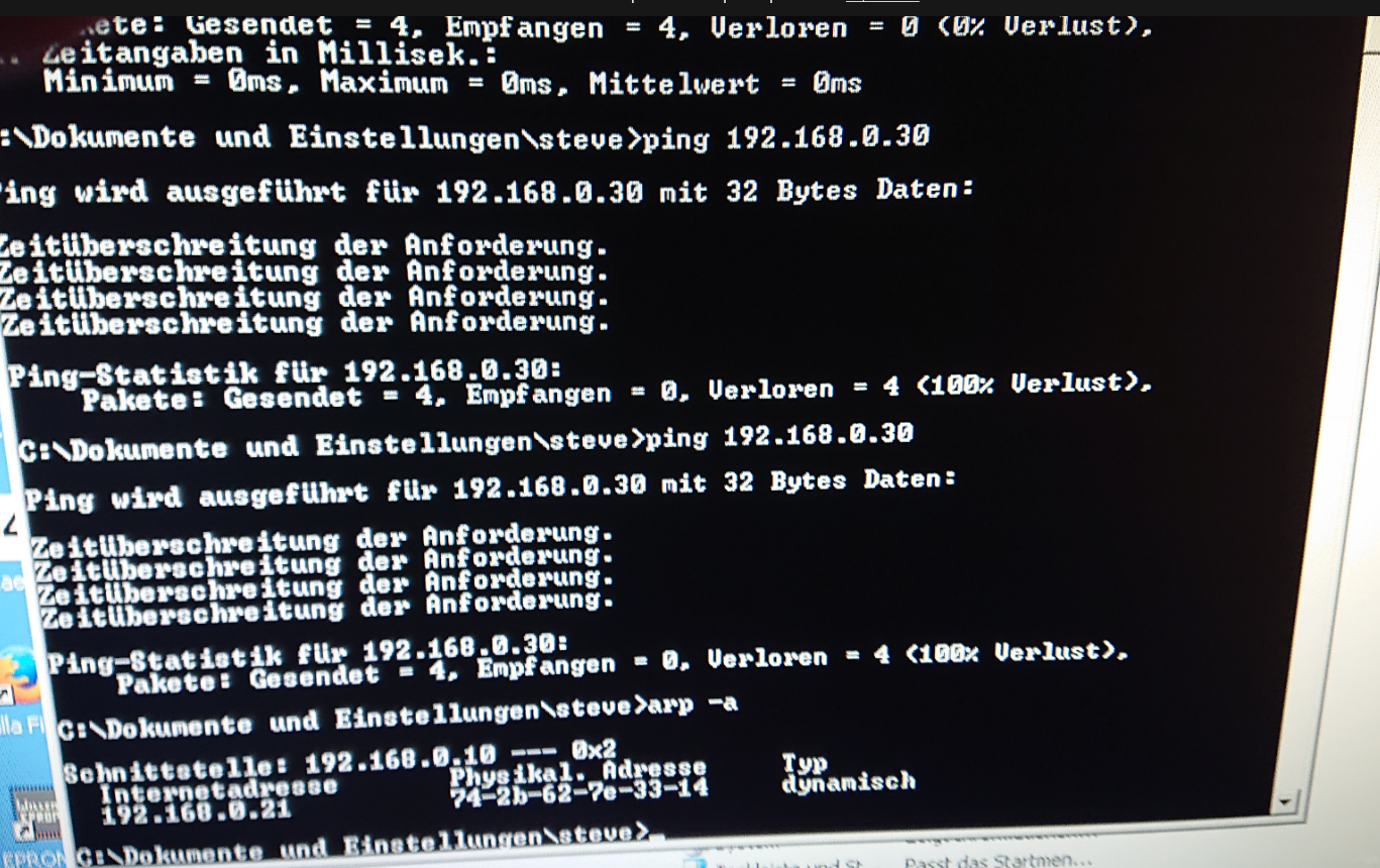

Sooo, Testaufbau hat folgendes ergeben:
A: Windos XP PC mit 192.168.0.10 angesteckt am Laptop
B: Laptop Windows 10 mit ausgeschalteter FW: 192.168.0.21
zusätzliche USB Netzwerkkarte: 192.168.0.23
C: Windows 10 PC mit ausgeschalteter Firewall 192.168.0.30
Nicht nur, dass A nur B (die .21) pingen kann, nein er kann weder die .30 noch die .23 von C bzw. B anpingen.
Es geht NICHT.

Seltsam. Und die Subnetzmaske ist bei allen 255.255.255.0?
Der Laptop kann aber die .10 und die .30 anpingen?
Ich hab das zugegeben bisher nur an einem Linux Rechner mal durchgespielt. Vielleicht war dort standardmäßig Proxy ARP angeschalten. Auch die Erklärung erschien mir schlüssig.
Danke für den Test @d2boxSteve Da muss ich mein Wissen dann wohl Updaten :daumen:

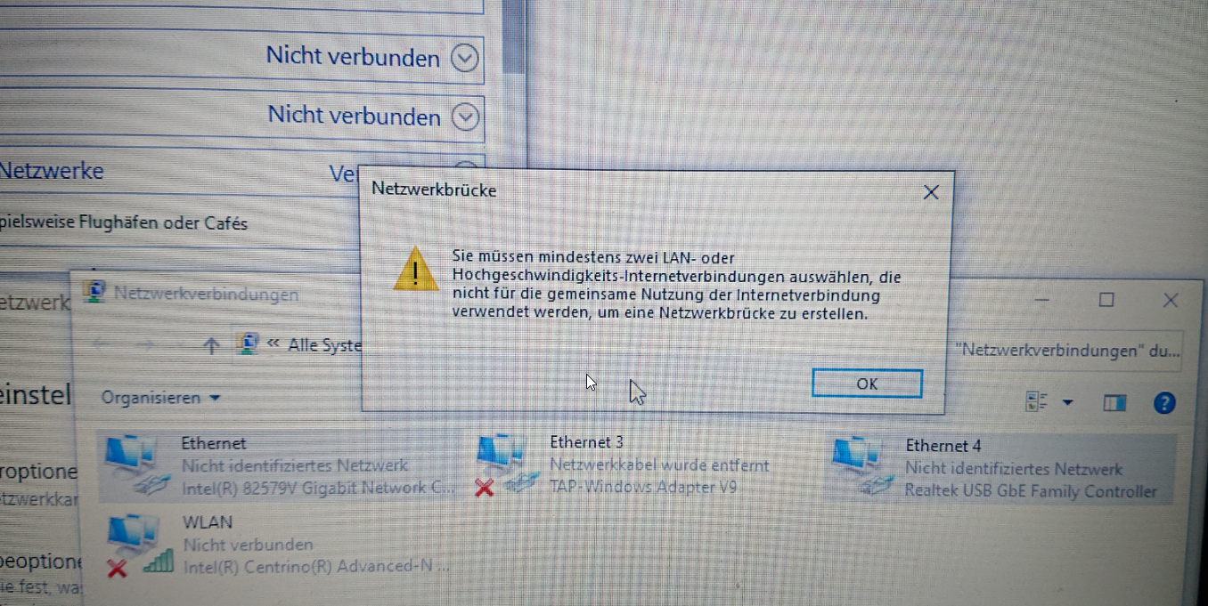

Dann müssen in Windows 10 wohl tatsächlich die NICs gebrückt werden, damit das funktioniert.
Ja, Maske ist bei allen 255.255.255.0 und Laptop kann nach links und nach rechts pingen.
Kann ich gleich noch testen, ist noch alles zusammengesteckt, moment.
Das geht aus einem anderen Grund nicht, scheinbar darf man keine Netzwerkkarte brücken, über die Internet bezogen wird. Halte ich persönlich übrigens für fragwürdig, genau dafür sollte das ja da sein:
Noch ne Frage.
Wie sind die Netzwerke auf den Rechnern definiert? Privates oder öffentliches Netzwerk?
Wäre super, wenn Du als zweiten Test, die Netzwerkbrücke wieder entfernen könntest und an allen Rechnern mit der Einstellung privates Netzwerk testen könntest.
