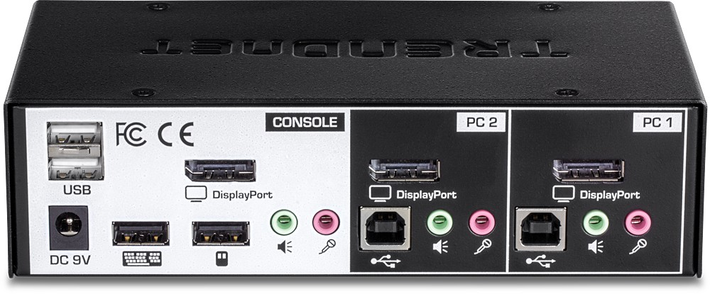

Für so was gibt es KVM-Switche. An diese steckt man auf der einen Seite die zu teilende Peripherie an (z. B. Monitore und/oder Maus und/oder Tastatur usw.) und auf der anderen Seite mehrere Computer. Am Switch selber ist dann ein Schalter, der die Peripherie mit einem der angeschlossenen Computer verbindet. Es gibt aber auch Varianten mit Schalter am langen Kabel, Fernbedienung und Software-Steuerung.

Hier mal als Beispiel die Rückseite eines KVM-Switches, damit du dir vorstellen kannst, wie das läuft:
Die linke Seite wird je nach Wunsch mit einem der zwei PCs auf der rechten Seite verbunden. Die "rechteckigen" Port sind USB-B-Anschlüsse. Damit kann man also auch USB-Periphere teilen.
Reaktionen: GTrash81 und Lamkiller
