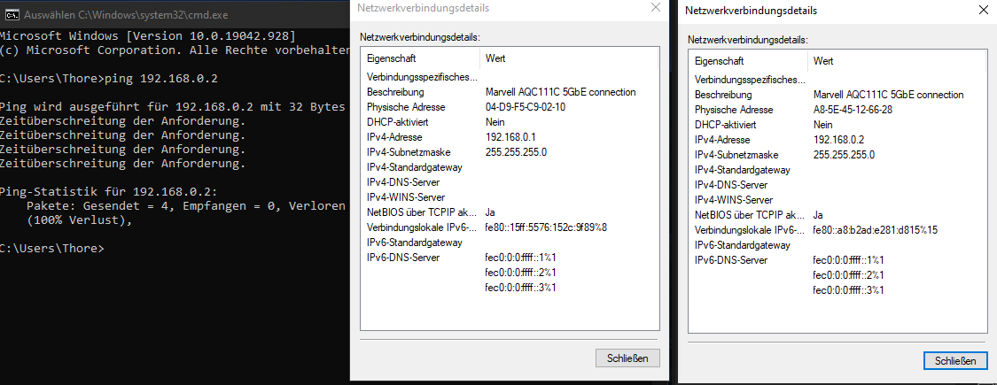

Habe anbei auch die die Konfiguration der NICs, links der PC im Keller mit Ping auf den anderen PC, rechts der PC im 1. OG
Die Verbindungen untereinander im Netzwerk funktionieren ja, Probleme mit den Dosen/Kabeln kann ich also ausschließen

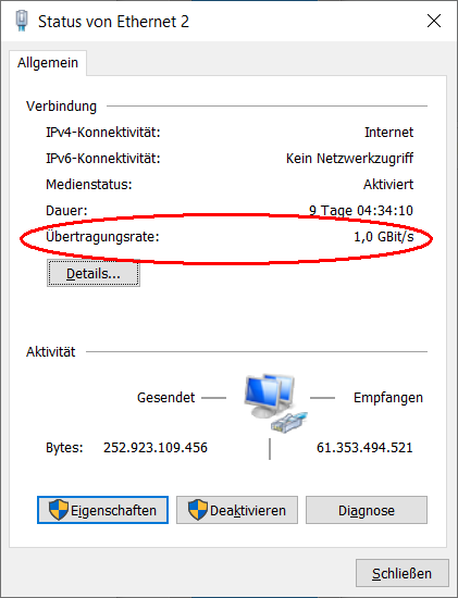

Einen LAN-Link hast Du? Siehe z.b. LED an der Netzwerkbuchse oder im Windows. Die Farbe sagt auch aus wie schnell. Siehe dazu dein Handbuch.
Ohne einen Link bringt die ganze Windows konfiguiererei gar nichts. Dieser Link muss automatisch zustande kommen ohne das man irgendwas konfiguiert.
Sobald beide PCs laufen, geht die Geschwindigkeit automatisch auf 5Gbit, Link ist also da.
