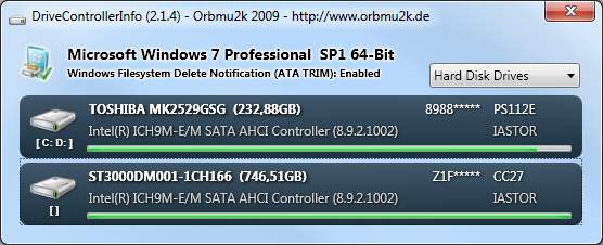

Poste mal bitte den Screen von Drive Controller Info!
Und mache eine cmd.exe auf und gibt ein:
wmic diskdrive get BytesPerSector,Model
Poste dann den Screen auch noch.

Hier Drive Controller Info Image:
Lade jetzt den verlinkten F6 Teriber und schau mal ...
Danke bis hier her.
iaStor 8.9, die ist viel zu alt, da ist es kein Wunder. Madnex hat ja im Post #4 die Links für das Update schon gepostet, damit sollte es dann gehen.
