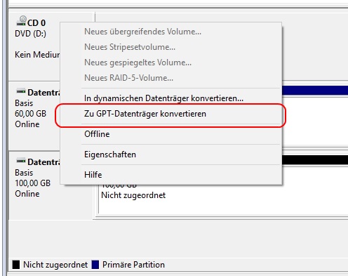

FMA777 schrieb:
Das geht nicht, nur die 2 TB kann ich als Partition erstellen, bei den 750 GB ist bei einem Rechtsklick in der Datenträgerverwaltung alles ausgegraut. Auch wenn ich die 2 TB erstellt habe, kann ich die 750 GB nicht weiter bearbeiten.
Ja, weil sie schon mit MBR initialisiert wurde.
Da die Platte aber noch ohne Daten sein sollte mach das Rückgängig und dann die Platte mit GPT initialisieren.
Entweder über die Datenträgerverwaltung (vorher alle Partitionen auf der Platte löschen):
Oder mit Tools wie:
https://www.computerbase.de/downloads/systemtools/festplatten/minitool-partition-wizard-free/
