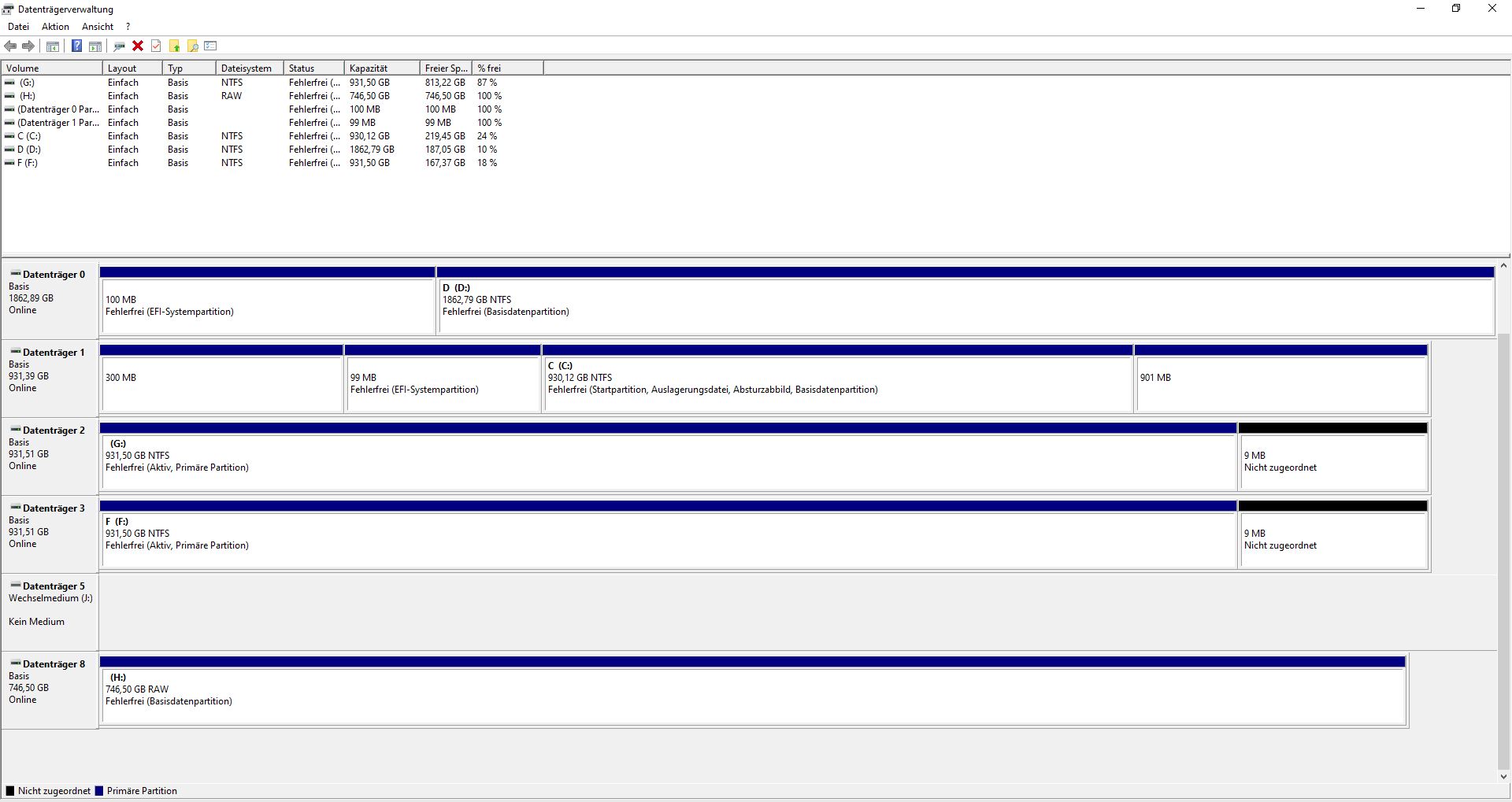

heute Mittag habe ich mich dazu entschlossen meine zahlreichen externen Festplatten neu zu formatieren, USB Sticks zu formatieren und meine Backup-Lösung zu überarbeiten, automatisieren und so weiter. Nachdem ich schon an USB Sticks verzweifelt bin, die sich nicht mehr formatieren haben lassen, jetzt das nächste Problem. Meine 3 TB WD Blue Platte, die vorher 2,72 TB angezeigt hat, hat nach dem formatieren in der Datenträger Verwaltung nur noch 746 GB die ich zuordnen kann. Der Rest scheint verschwunden.

zeig bitte mal einen Screenshot der Datenträgerverwaltung

Hier der Screenshot. Es geht um Datenträger 8

So lange die Partition als RAW angezeigt wird, wirst du da nichts mit CHKDSK machen können...
