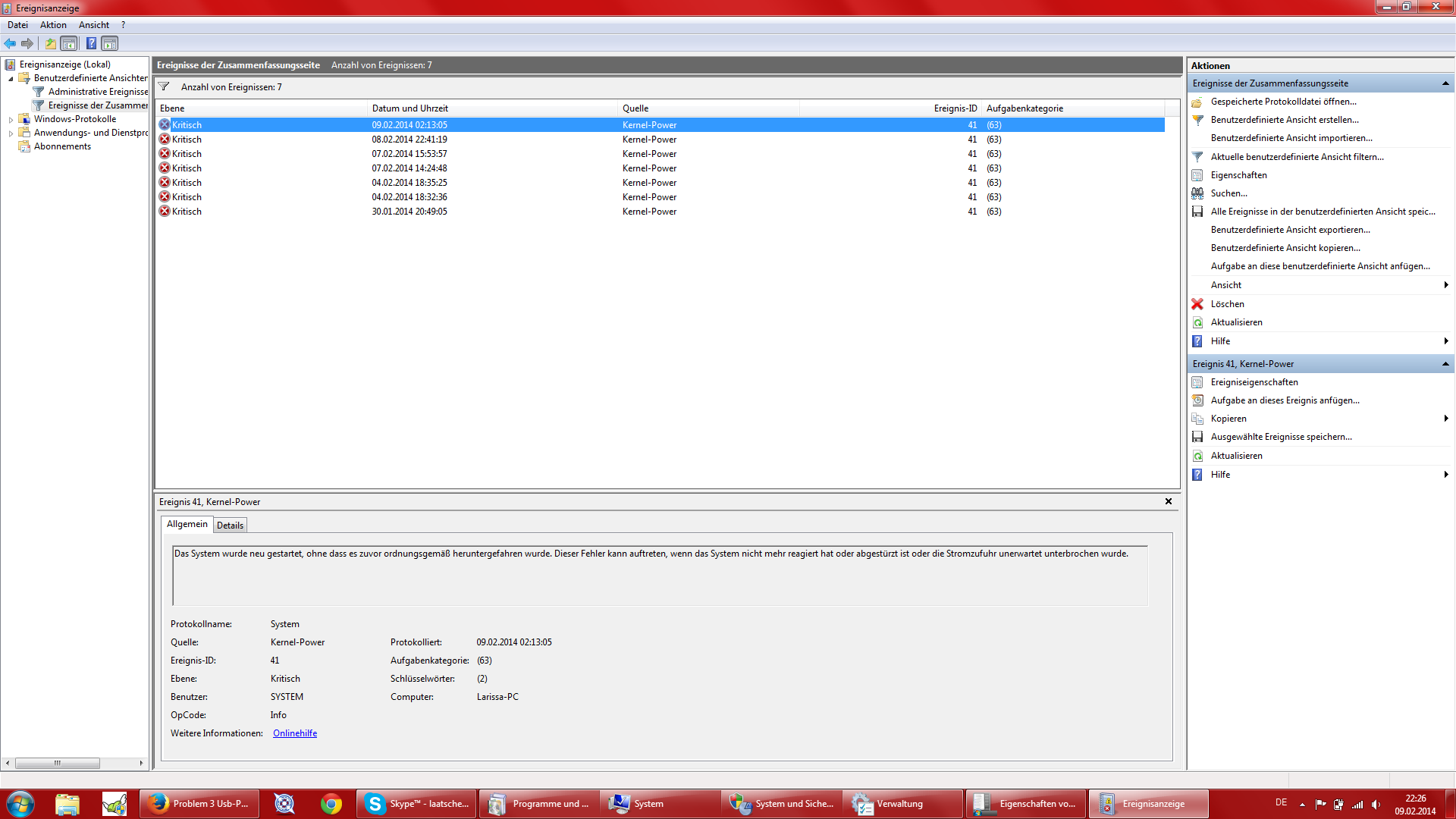

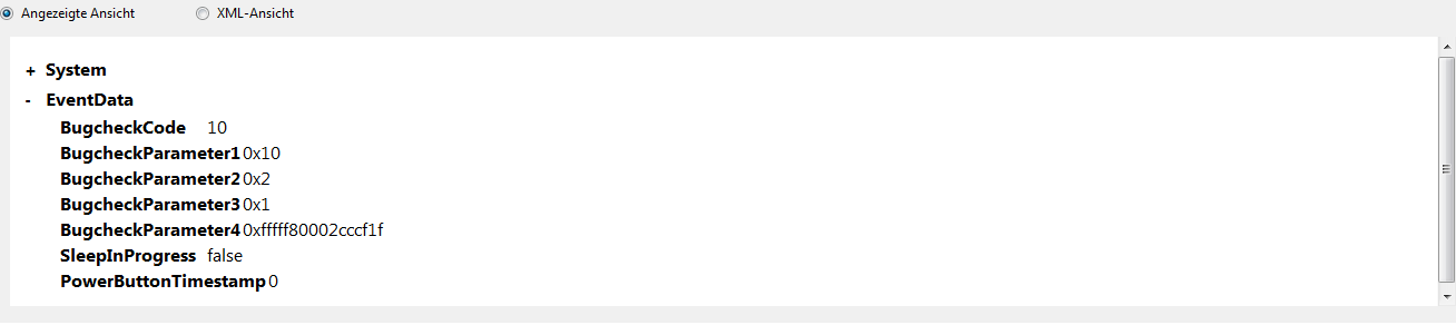

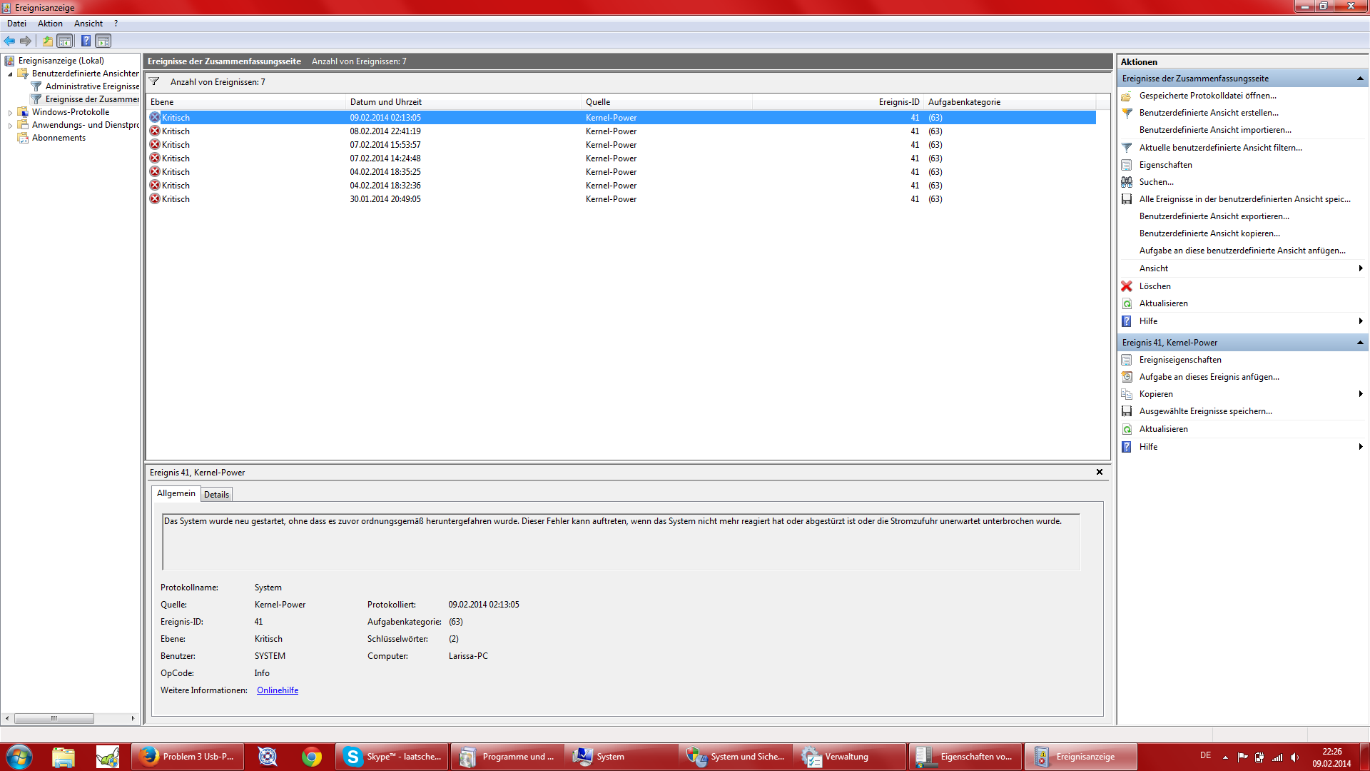

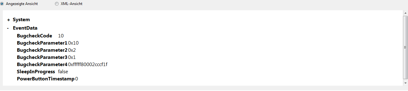

Da ich wie gesagt nicht sonderlich viel Ahnung von sowas habe ( :D ), hab ich dann eben nochmal gegoogelt, ob ich die Meldung nicht auch jetzt schon irgendwie wieder zu Gesicht bekommen könnte, und bin dabei auf das "Systemprotokoll" gestoßen.
Keine Ahnung ob das in diesem Fall das Richtige ist, dachte mir ich poste einfach mal das, was unter "kritisch" zu sehen ist (Anhänge).
Es sind mehrere Protokolle dort vorhanden, die Screens sind vom neusten.
