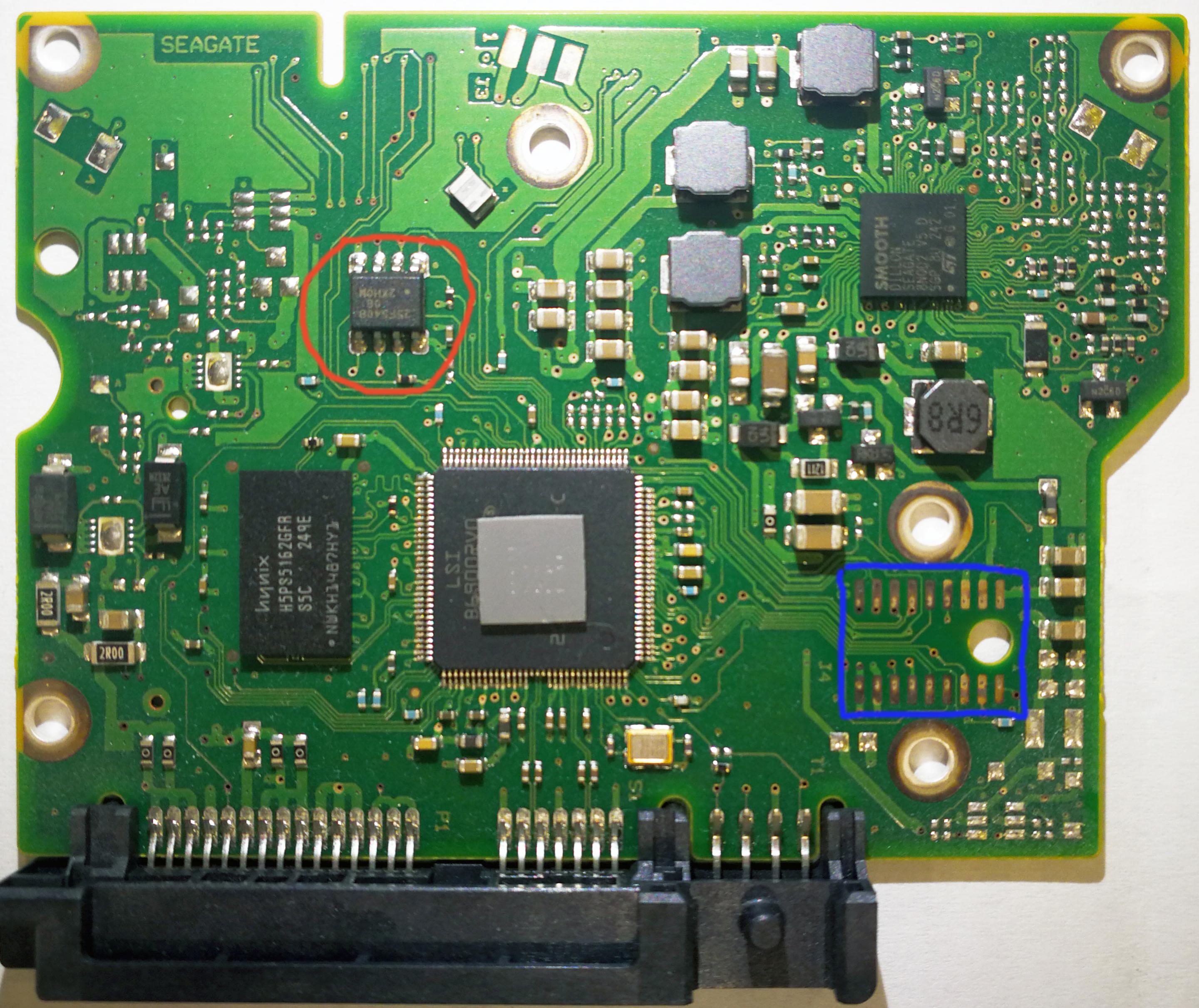

Jetzt habe ich mich dank YOUTUBE schon etwas klug geschaut und habe die passenden PCB Boards bestellt.
1 x 100717520 Rev. B
2 x 100687658 Rev. C
In den Videos wird erwähnt das man den BIOS CHIP vom alten PCB BOARD auf das neue umlöten soll da anscheinend in diesem Chip wichtige Informationen sind.

ROT = PCB BIOS CHIP
BLAU = ACTUATOR CONTACT Diesen habe ich mit dem Radiergummi Trick säubern können damit die kontakte wieder sauber sind !

Das Problem hatte ich auch einmal (Kurzschluss aufm PCB)! Habe dann das defekte PCB nach Kanada geschickt und die haben mir den Bioschip auf ein neues PCb gelötet oder die Daten rübergezogen ka!Als das PCB wieder da war angeschraubt und lief, die Platte lief zwar nicht mehr lange aber zum Datensichern hats gereicht(War mechanisch defekt)!Und es muss wohl so gemacht werden da dort verschiedene Daten der Platten stehen! Denn nicht auf jedem PCB steht das selbe!

Der Platinentausch ist bei neueren HDDs keine gute Idee, es kann klappen, muss aber nicht und kann die HDD auch endgültig schädigen. Mit dem Tausch des Speicherchips mit den Kalibierdaten kann man die Chancen erhöhen, aber dies dient dann auch nur zum Retten der Daten, nicht zum Retten der HDDs. Wenn die Daten wichtig sind, hat man davon auch ein Backup, tausche die für diese Nutzung untauglichen HDDs gegen die Ironwolf, die 4TB gibt es gerade günstig bei einigen Händlern im Angebot und spiele das Backup zurück.

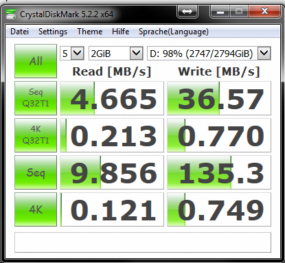

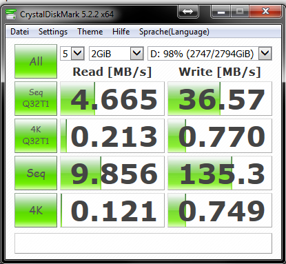

Die festplatte wird erkannt... ich kann auch sehr Langsam Dateien anschauen / Kopieren.
Jedoch verschwindet die Festplatte ab und zu... wenn ich den PC neu starte ist sie wieder da !

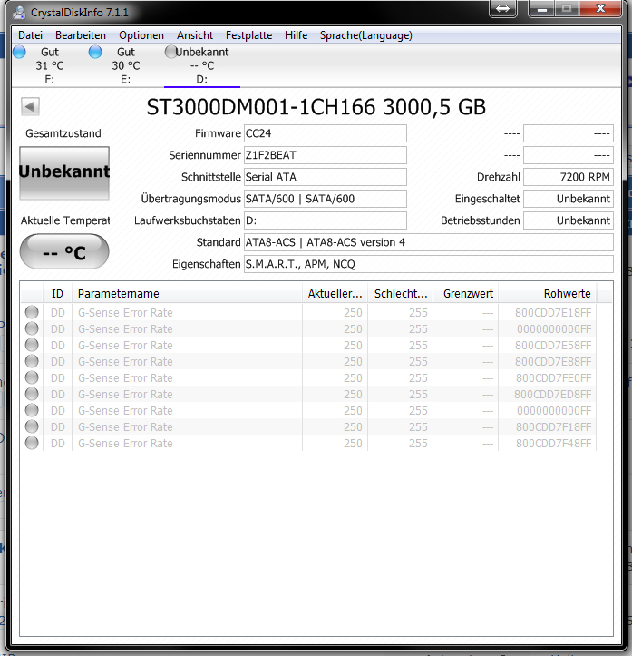

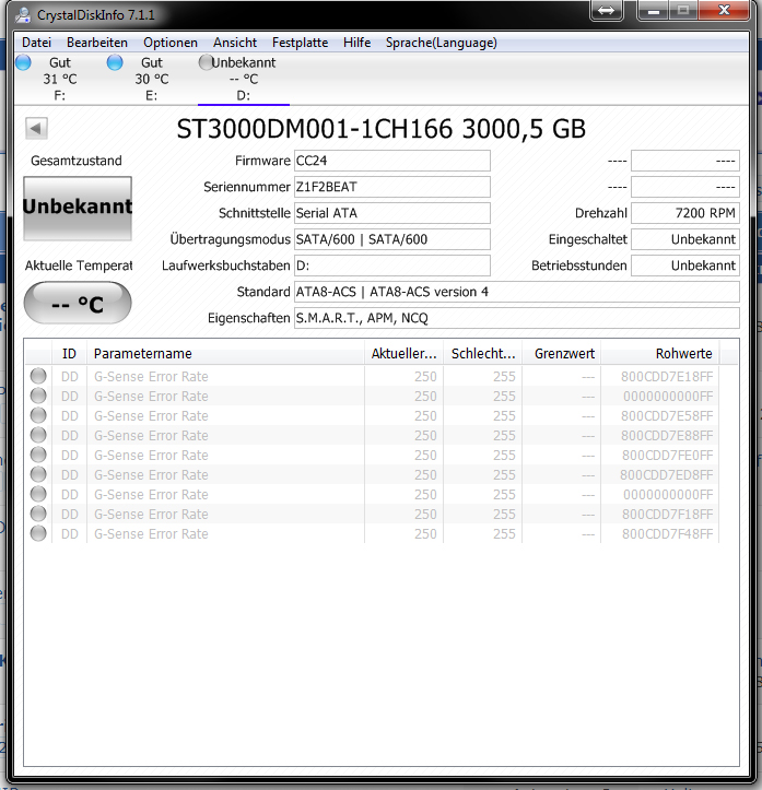

S.M.A.R.T. werte schauen so aus ... an sich Garkeine infos in meinen augen !
Ist das einzige was ich angezeigt bekomme !
Da sich an dem Verhalten ja nichts geändert hat, dürfte es eben kein Schaden der Platine gewesen sein, sondern einer an der Mechanik. Die S.M.A.R.T. Werte stimmen gar nicht, was zeigt das es sehr schlecht um die HDD steht. War das Auslesen noch mit der originale Platine oder schon mit der getauschten?
Das Benchen so eine HDD würde ich übrigens unterlassen, sondern versuchen sie mit ddrescue unter Linux zu klonen.
