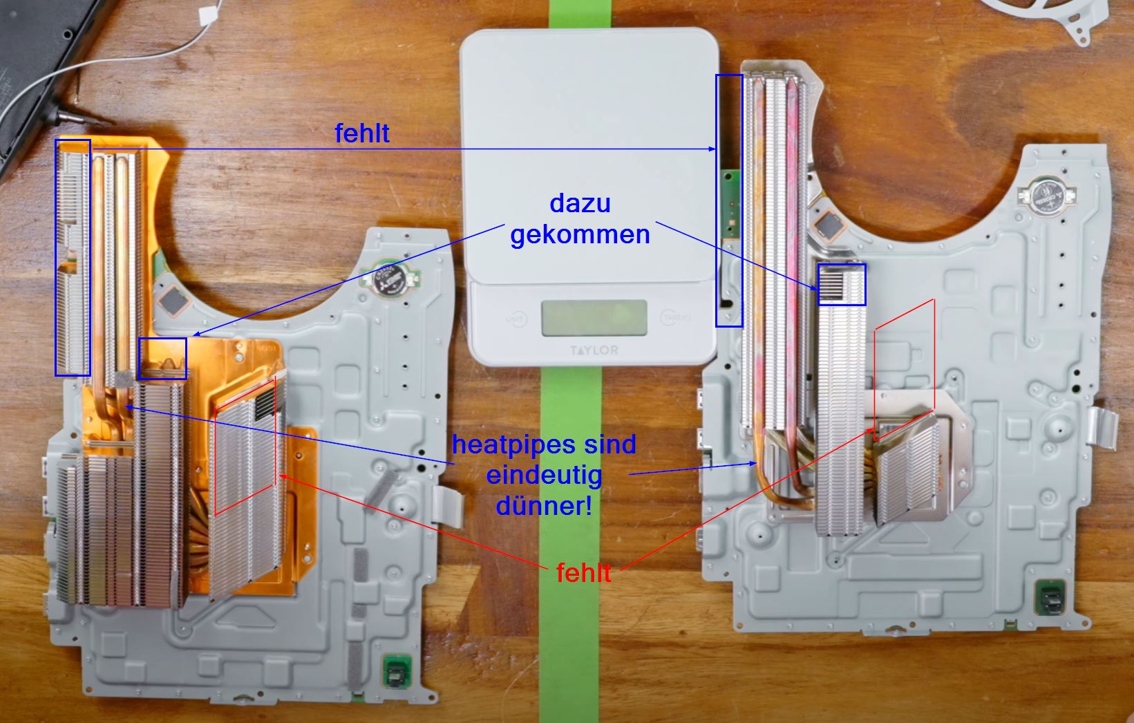

nun folgendes: ein Kühler, der 300g weniger wiegt hat auch geringere Wärmekapazität! Somit hat es weniger Zeit die im Kühlkörper gespeicherte Wärmemenge abzuführen!
Sprich: der Kühlkörper MUSS zwangsläufig höheren Luftstrom erfahren um die gleiche Wärme abzuführen!
Woran erkennt man in manchen Fällen ganz einfach, dass Müll geschrieben wird? Indem sachliche Korrektheit durch Befehlston (!) ersetzt wird.
Die Wärmemenge, die abgeführt werden muss, bleibt gleich.
Bei weniger Wärmekapazität steigt die Temperatur schneller an und fällt auch wieder schneller, bei mehr Wärmekapazität dauert Beides länger.
Höhere Wärmekapazität hilft eher bei kurzzeitigen Belastungen bzw. Laständerungen für ein ruhigeres Verhalten der Regelung von der Lüftersteuerung.
Bei Dauerlast ist die Wärmekapazität egal, denn die Höchsttemperatur ist gleich, diese ergibt sich aus dem Wärmewiderstand des Kühlsystems (zwei unterschiedliche Kühlsysteme hast Du nicht in Betracht gezogen) und der (in der Betrachtung "Dauerlast" gleichen) Wärmezufuhr.

Für die Anderen: Der Rth-Wert zwischen Luftstrom UND dem Kühlkörper ist sehr wahrscheinlich geringer als bei einem 300g größeren Kühlkörper und somit der Abwärmetransport ineffizienter!
diese Rths (Wärmeübergangswiderstände) gibt es mehrere auf dem Weg der Wärmemenge die abgeführt werden muss auf dem Weg vom Chip zur Umgebung hinter der Konsole...
Nun hat SONY einen davon sehr wahrscheinlich vergrößert...

Auch das Stanzteil / Träger wurde angepasst - interessant. Sollte das Trägermaterial von Stahl auf eine andere Legierung gewechselt haben, dann würde es auch zur Gewichtsreduktion beitragen!
