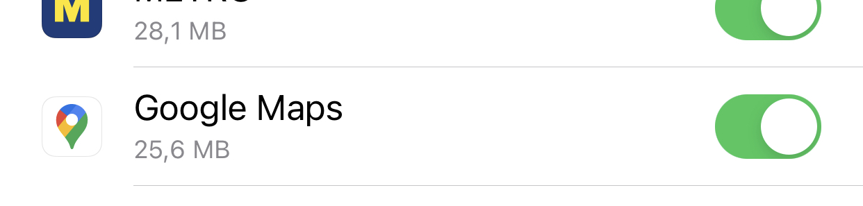

Faust2011 schrieb:
und mal kurz Goole Maps aufzurufen,
Wenn die Daten schon mal gecached wurden, ist der Bedarf sehr gering.
Der Bedarf nach 400km mit online Karten
