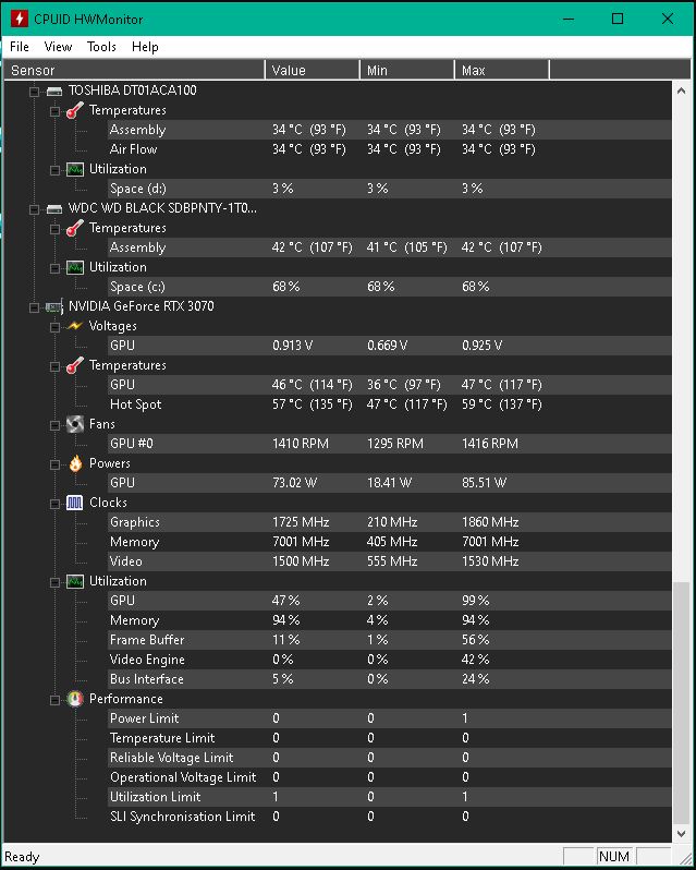

moin moin, wie der titel schon sagt, meine 3070 verhält sich merkwürdig. ich habe sie undervoltet, zocke auf 1080p und habe noch nie gesehen, dass sie bei 220w leistungslimit war.
was mich aber andauernd nervt, ist dass im hw monitor andauernd steht, powerlimit erreicht, temp limit usw.
wenn ich die riva tuner stats anhabe, steht aber dort, dass die grafikkarte 50% power beträgt. im hw monitor eskalieren die statistiken, aber was die limits angeht.
wie kann sowas sein?

ps: auch ohne undervolting habe ich diese gpu noch nie in 220w laufen sehen. lasse ich sie auf stock laufen. kommt direkt jedes limit. reliable voltage, temp, power ...
teilweise taktet sie nicht auf den clock, den ich angegeben habe, obwohl zb aktuell escape from tarkov läuft, was die gpu hart belastet.
irgendwie finde ich meine 3070 schwach. 50-60 fps mit der karte in eft.. wenn ich andere leute mit der gpu sehe, spielen die auf 1440p und haben konstante 100 fps. wieso ist meine Karte so schwach?
bsp: eft gestartet ,gerade mal 85.51 w verbraucht und power limit direkt einmal gehittet.

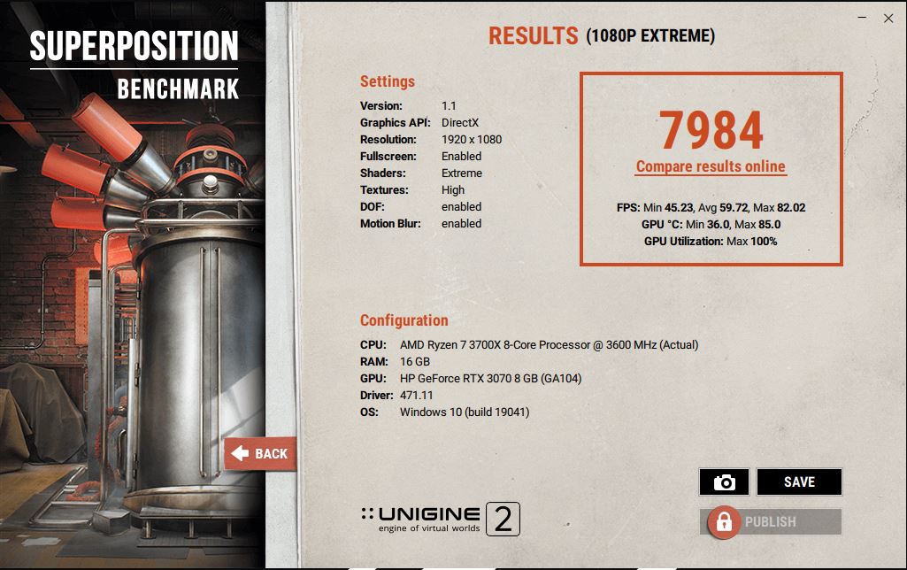

welches MB genau und in welchem slot steckt die karte?
wie viele punkte erreicht die karte mit werkssettings bei Unigine SuperPosition in 1080p Extreme?

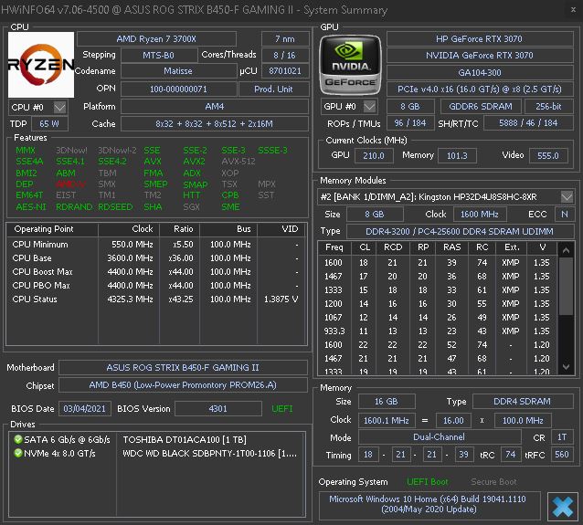

das ist so grob der kram

@Ziya Glauner:
der erste slot ist 3.0_x16. steckt ne SSD in M.2_2 (das ist der untere M.2-slot)? so oder so, x8 statt x16 sollte in den meisten fällen keinen gravierenden unterschied machen.
warum eigentlich kein B550-MB? die gab es schon, auch zu vernünftigen preisen, als das Strix B450-F II erschien.
die 3070 sollte im SuperPosition 1080p Extreme ausgehend von den tests die ich gefunden hatte grob ~8500 punkte erreichen.

das sind die werte auf werkseinstellungen. die karte war beim benchmark durchgehend im powerlimit und temp limit wurde regelmäßig angezeigt

@Ziya Glauner:
das ist weniger als es sein sollte. mit welchem takt lief die karte? verbrauch laut HWiNFO?

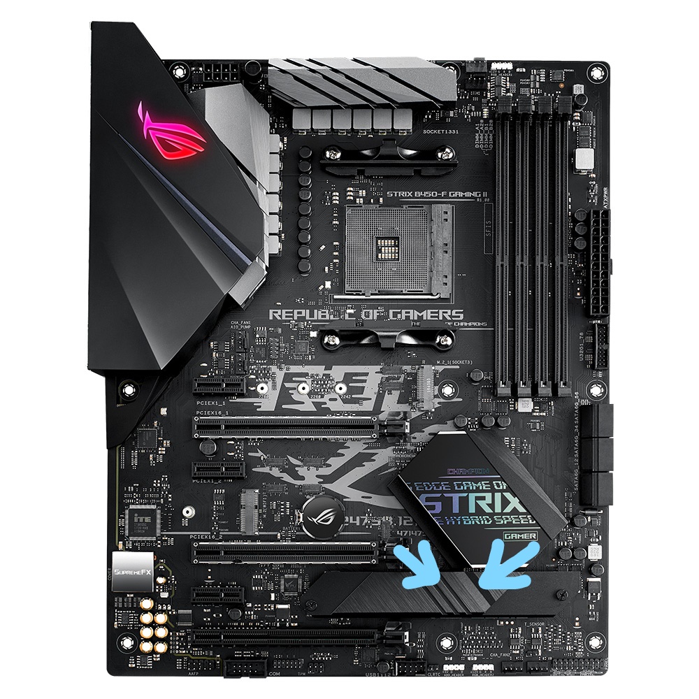

steckt die PCIe-SSD in M.2_1 (oben) oder M.2_2 (unten)?

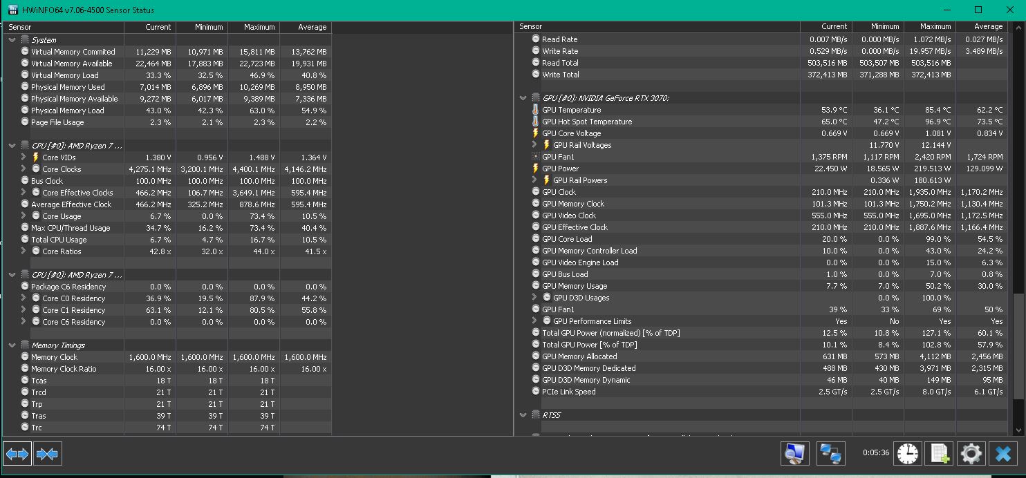

sie ging direkt auf 1725mhz und hat nie ihre 1920mhz erreichen können
im unteren (blau markiert)

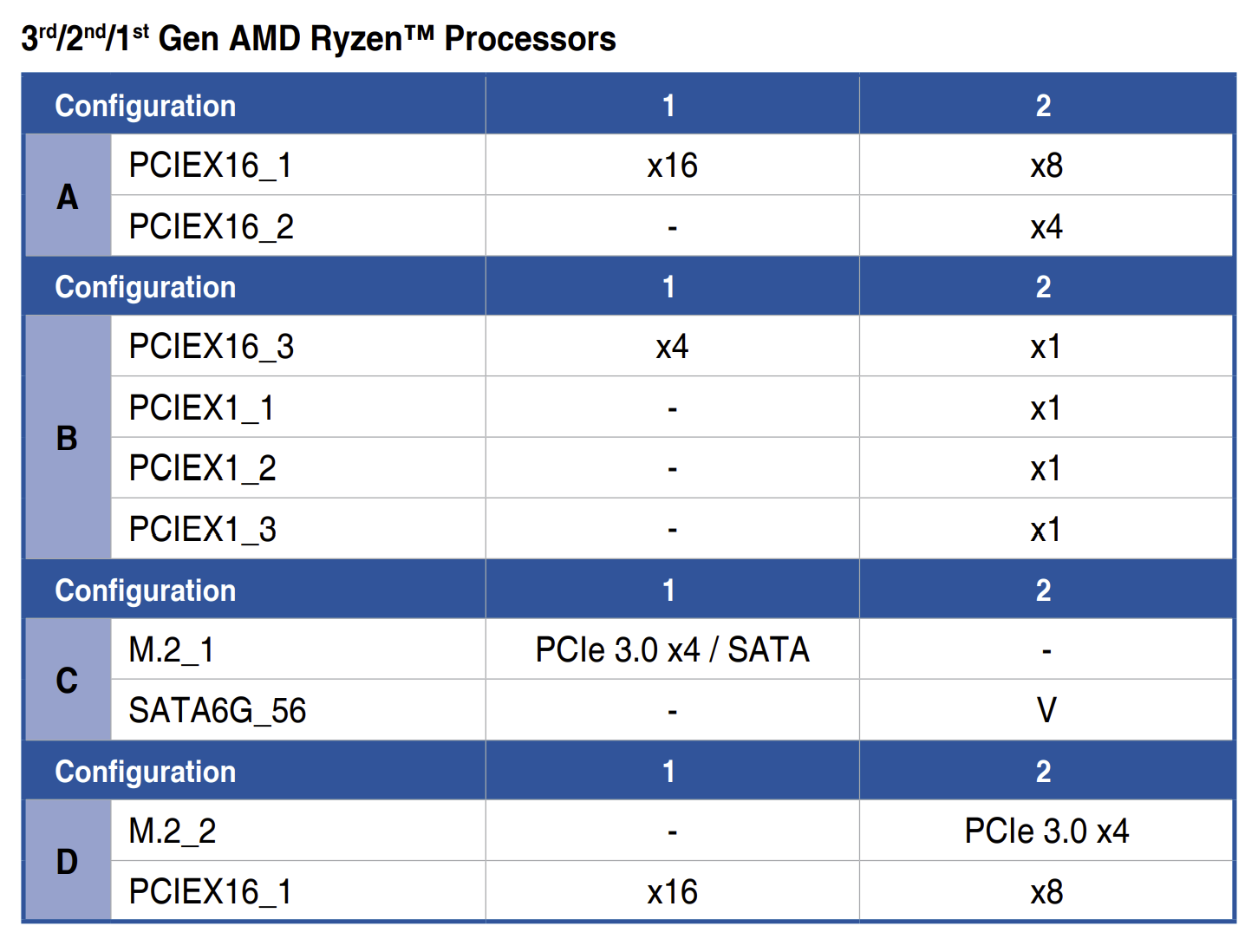

Ziya Glauner schrieb:
die karte läuft auf pcie. 3.0 x8 lautr gpu z. mehr bekommt das mainboard nicht hin.
Du musst den oberen Slot verwenden, der untere nimmt sich Lanes vom PEG Slot und damit sind dann nur noch x8 für die GPU übrig.

btw meine gpu hat das erste mal ihre 100% erreicht, warum schafft sie es nicht bei anspruchsvollen spielen? und dümpelt bei 50% rum und 60-70 fps in tarkov

danke dafür, habe sie in den anderen slot gesteckt, steht direkt x16 . fps gewinn keinen bekommen, aber die maus fühlt sich nun um einiges smoother an.
ps: nachdem ich die m2 umgesteckt habe, erkennt er meine hdd auf einmal nicht . was hat die denn damit zutun?
Schaue mal in deinem Handbuch des Mainboards im Abschnit betreffend der M.2 Slots da könnte gut sein, das eine Angabe zu finden ist wann welche SATA-Ports bei Nutzung von M.2 Slot X deaktiviert werden. Ob das nun nur bei Nutzung von M.2 mit Sata oder auch NVME Protokoll so ist...​
Könnte dann ja der Fall sein, dass deine HDD ausgerechnet an einen der Betroffenen Ports angesteckt ist und somit nicht mehr erreichbar :-)
Siehst du in dem Screenshot vom Handbuch - SATA Port 5 und 6 kommen von der CPU und sind nur verfügbar wenn der obere M.2 Slot nicht verwendet wird.
