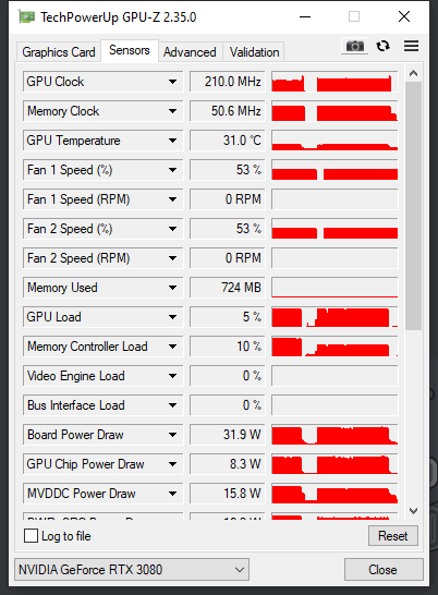

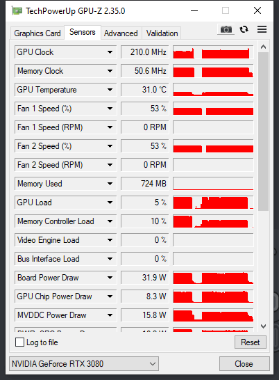

Nach EKWB Wasserkühler Umbau stürzt die Grafikkarte in allen 3D Anwendungen ab:
Furmark, 3Dmark, Cyberpunk, Genshin Impact
Temps überprüft i.O.
MSI Afterburner Coreclock -502MHz , Speicher -502MHz
Nach einem 20-30Sek run in Afterburner.
Karte läuft ca. 1min in Cyberpunk danach crasht es, keine Fehlermeldungen etc.
Vor dem Umbau lief die Karte einwandfrei, das einzige was dazu gekommen ist die Pumpe.

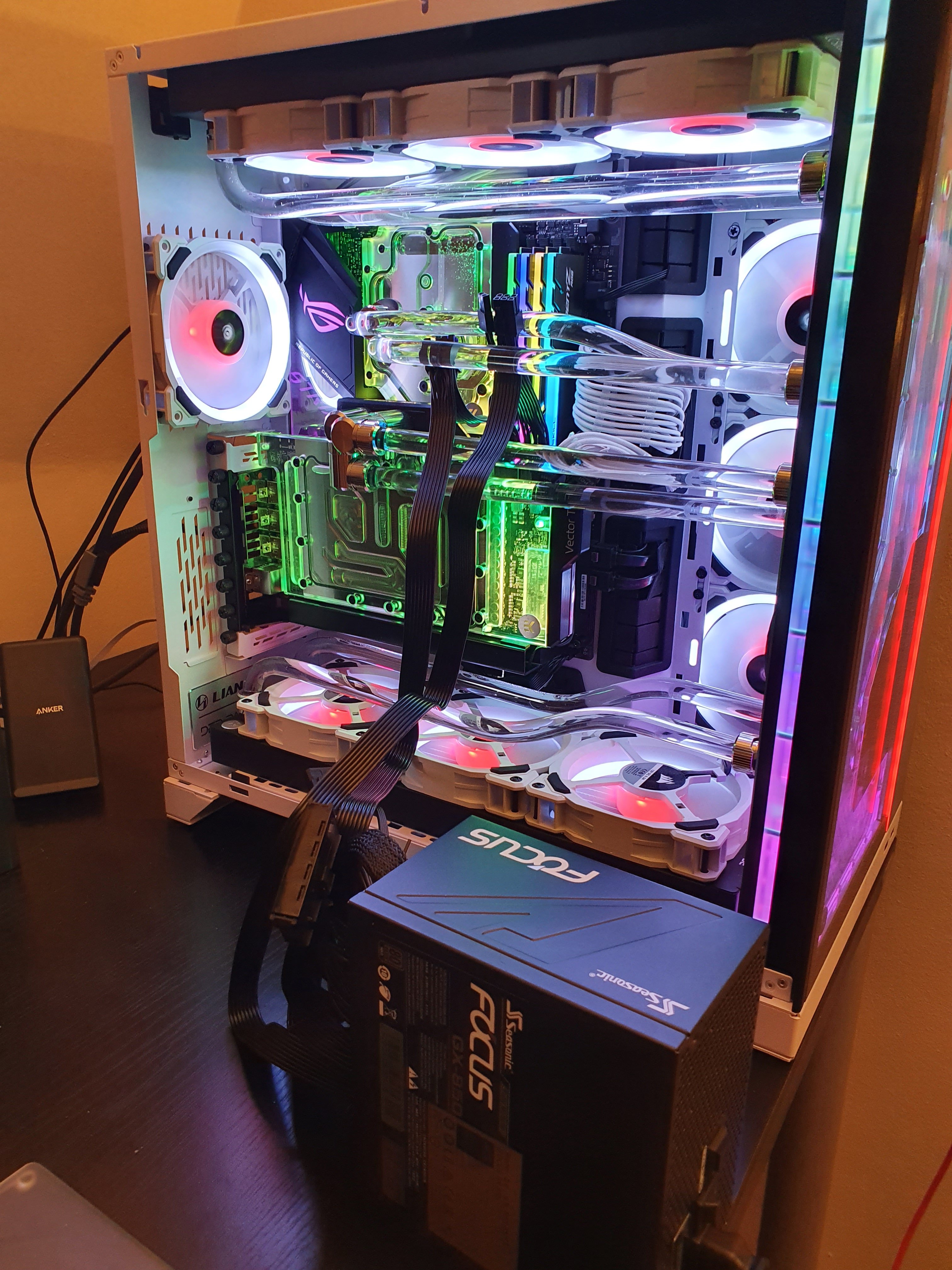

Hab hier schon eine Seasonic Focus GX-850W Netzteil liegen allerdings noch ohne die passenden sleeves. Versteh nur nicht weil das System so schon 3Monate ohne Probleme lief.
Bin bisschen ratlos!

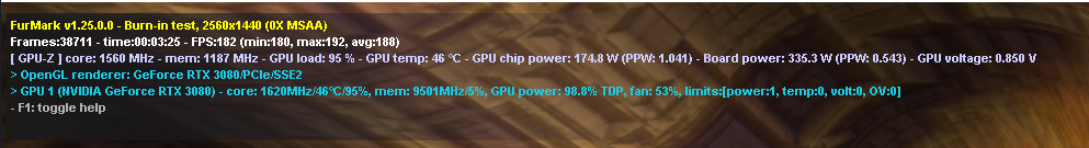

Hab gerade gebrückt mit dem 850W Netzteil ist direkt abgestürzt, beim zweiten run lief es aber GPU Takt ist viel zu niedrig!
In TimeSpy Stresstest taktet sie hoch aber crasht instant bei 1950Mhz. Alles was so um die 1500-1600MHz rum dümpelt läuft länger.
Vermute gerade eher echt was mit dem Kühler...

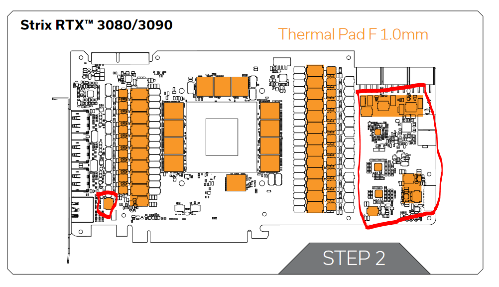

Wären die Gappads vom originalen noch ganz dann ja.... sind diese Brösel-Pads 🤔
Les mir gerade die Anleitung nochmal durch... kann mir nicht vorstellen was falsch gemacht zu haben.
https://www.ekwb.com/shop/EK-IM/EK-IM-3831109832455.pdf
An den roten Markierungen habe ich keine Gappads weil da eh Acryl ist?! Fand ich komisch und auch sinnlos.

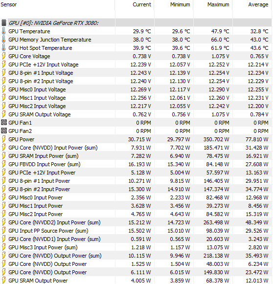

Leute ich glaub ich hab den FEHLER!!!
In GPU-Z habe ich beim Bus Interface gesehen dass die Karte mit PCIe x 16 4.0 läuft... diese **** Riserkabel sind aber nur für x16 3.0 spezifiziert. Also rein ins BIOS und manuell den Port auf Gen3 gestellt.
Seitdem crasht nichts mehr 😅 🤦‍♂️ zumindest Timespy Stresstest lief 20min anstatt 3Sekunden...
Drückt mir die Daumen dass es das war!
@DannyA4 Ich hab die Backplate drauf: https://www.ekwb.com/shop/ek-quantum-vector-strix-rtx-3070-3080-3090-backplate-nickel
Gefühlt mussten da mindestens 8-9 Gappads verbaut werden und die wird auch gut warm und von unten von den Lüftern angeblasen. Also die Wärmeübertragung passt da schon.
Dein verwendetes Manual bezieht sich auf die Strix Kühler. Die sind aber nicht baugleich zu den TUF Kühlern, den du hast.
Dass die mitgelieferten TPs unterschiedliche Tiefen haben, darauf wurde bei der Montage geachtet?
https://www.ekwb.com/shop/EK-IM/EK-IM-3831109832608.pdf

Du hast natürlich völlig recht... habs dann von der Logik aber dann auch so gemacht wie in der Anleitung. Schrauben und Gappads passen und Karte läuft gerade (bis jetzt) stabil im Furmark.
Der Gedanke kam mir eben noch, hatte es aber für zu unwahrscheinlich gehalten, dass du noch ein Riser-Kabel der "alten" Generation verwendest bzw. etwas an der Einstellung im BIOS geändert hast 😅
Dann viel Glück, dass das nun hoffentlich der Fehler war und es jetzt behoben ist! :)

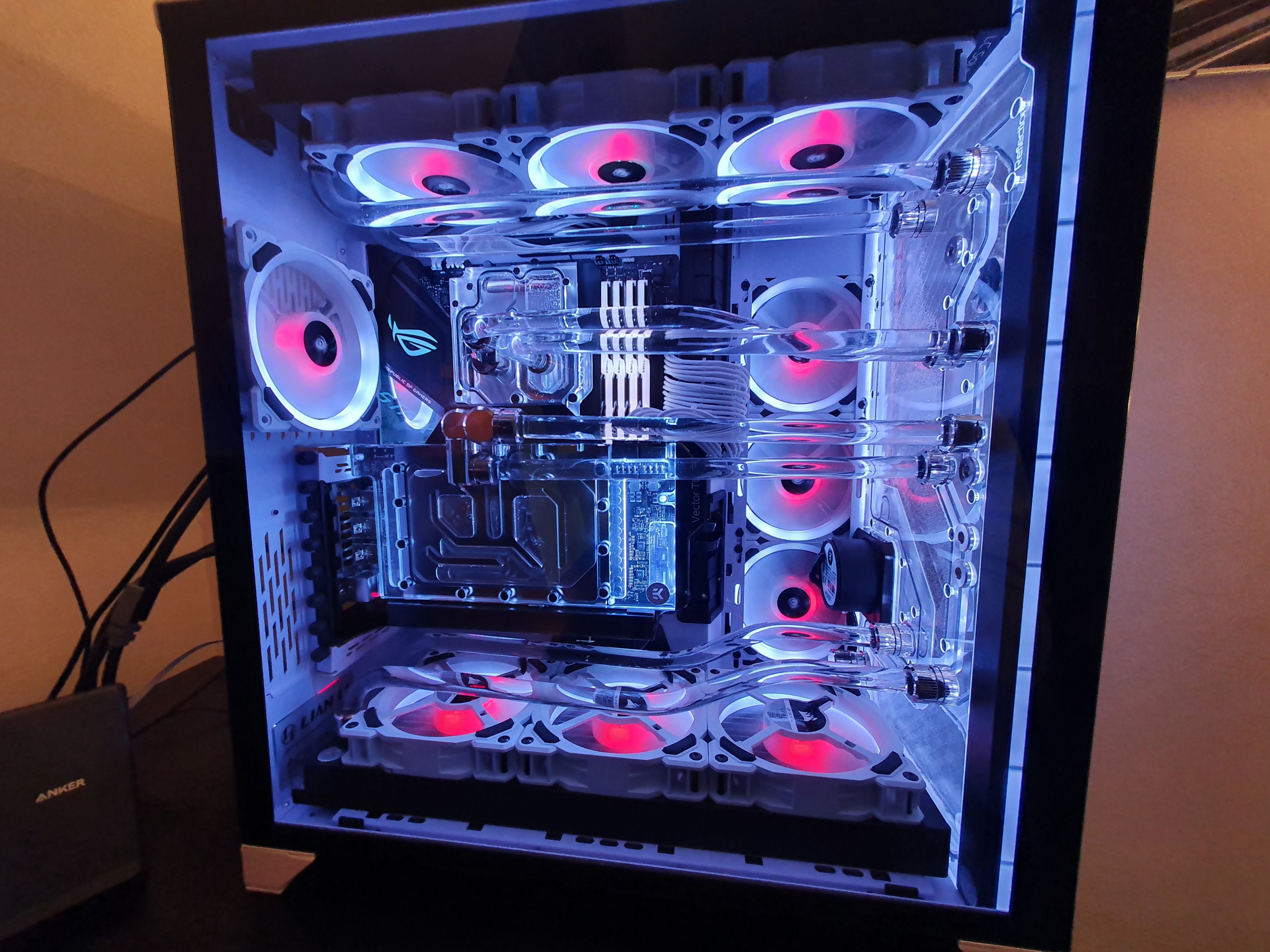

sehr schönes system
