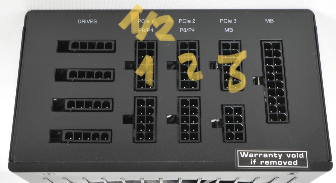

Ich habe zum anschließen 2 „normale“ 8 auf 8 Pin Kabel genommen und ein Y-Kabel, das habe ich bei PCIe 1 angeschlossen S.u.

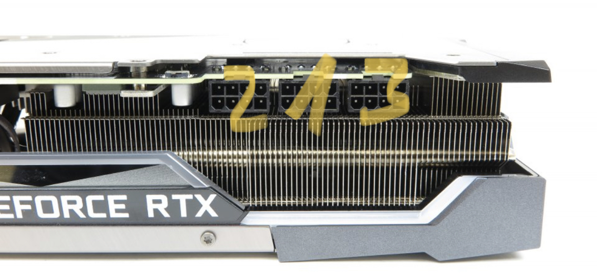

Habe auch markiert wo die entsprechende Zahl in der Grafikkarte steckte.

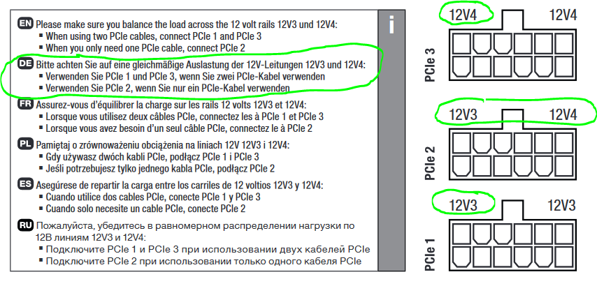

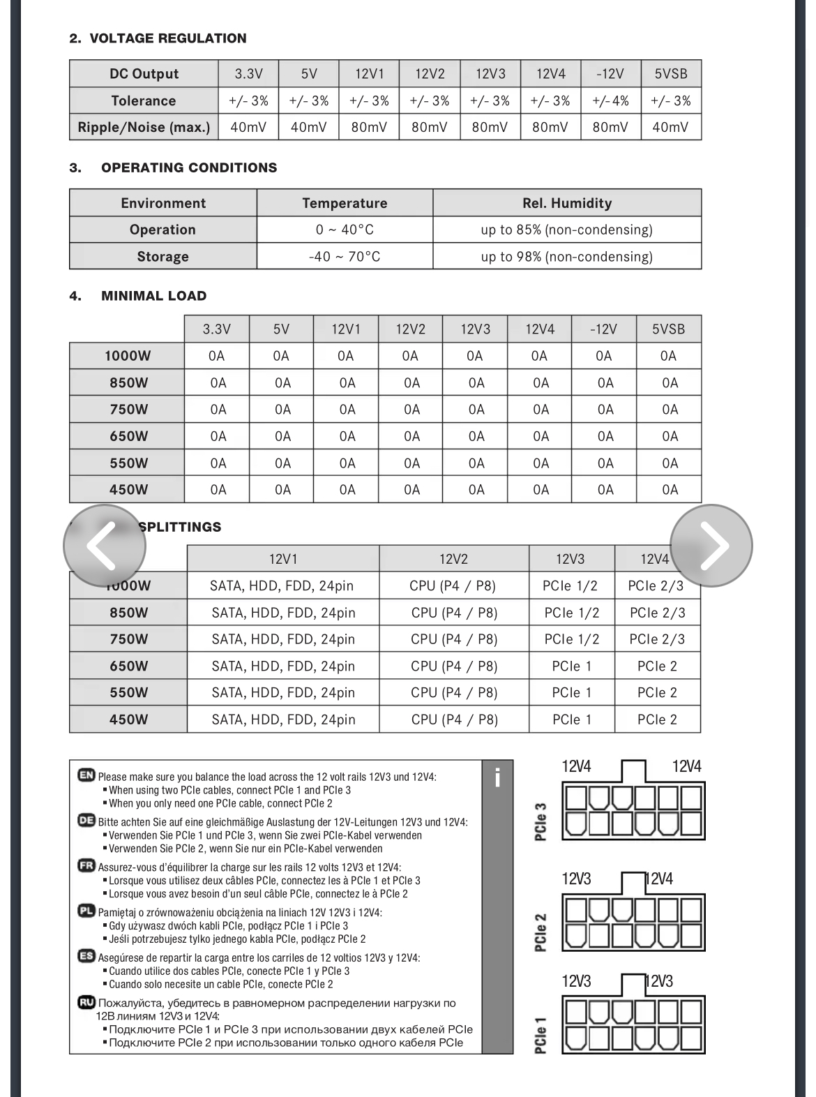

Ja, habe ich halt versucht aber die Anleitung hat iwas von verschiedenen Spannungen gesagt und da war ich mir dann nicht mehr so sicher, schicke die Bilder nochmal
Dieses 1/2 ist das Y-Kabel
Also ist eine Hälfte vom Y-Kabel auf dem „zweiten“ Platz bei der Grafikkarte, auch wenn es glaube ich mehr um die „rails“ am Netzteil geht aber da kenne ich mich nicht so gut aus
Das ist das glaube ich?

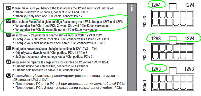

Wenn man nur das "Y" nutzt, bei einer Karte, dann geht man hier in PCIe2 (mittlerer),
bei zwei separaten Kabel nimmt man PCI1 und PCI3.
Du solltest alle 3 nutzen würde ich sagen (PCIe1, PCIe3 und PCIe2).
