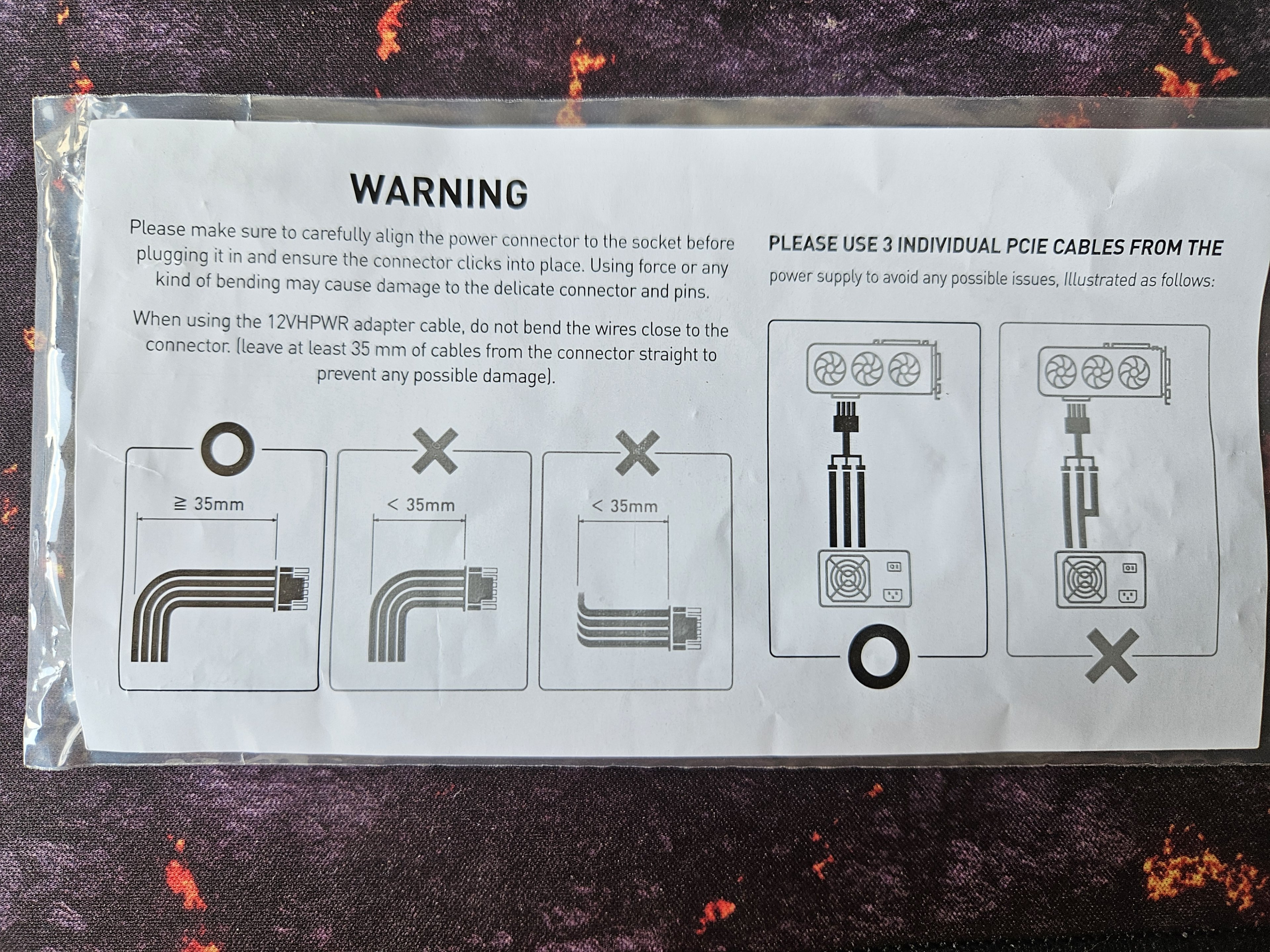

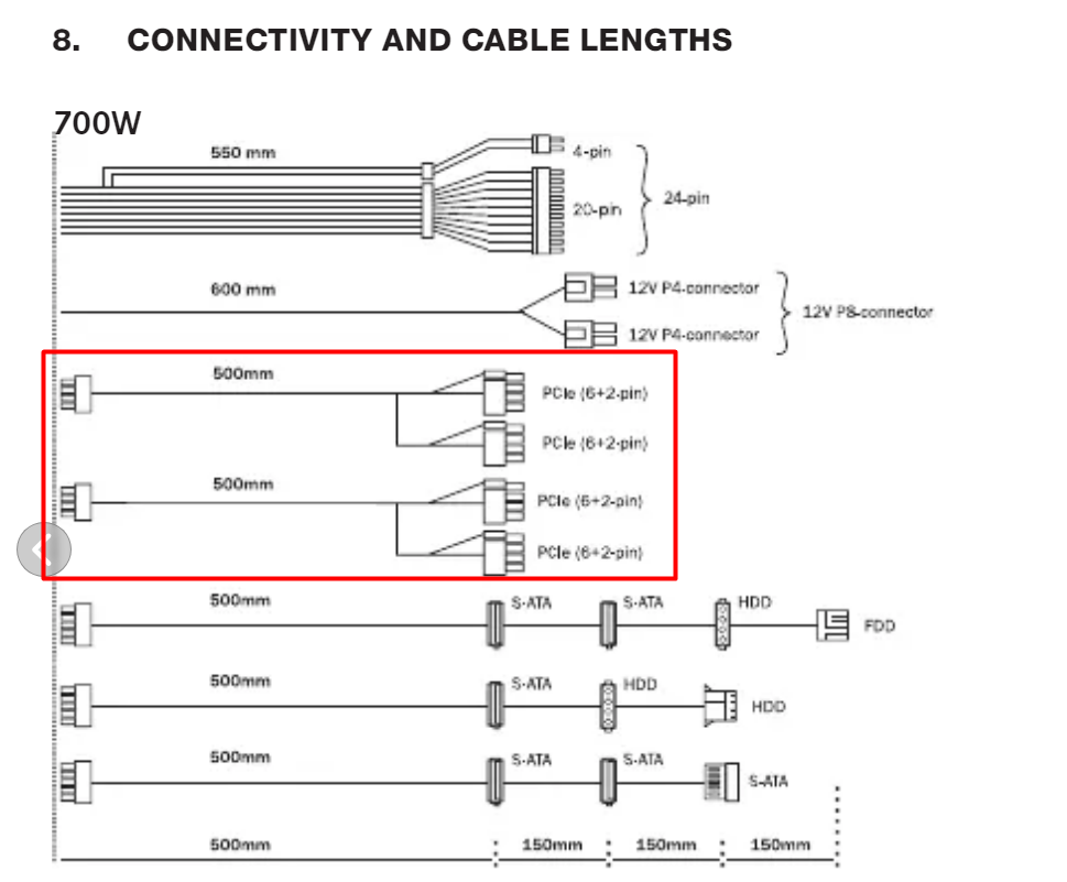

Ich habe mit meinem Netzteil leider nur die Möglichkeit maximal 2x8 Pins für die Grafikkarte zu benutzen. Ich habe gelesen dass ein Kabel 150 Watt repräsentieren soll, sodass ich auf 300W+ 75W durchs Mainboard (hab ich auch im Internet gelesen) kommen sollte. Ich würde dann zwei seperate 6+2 Pin Lanes in jeweils 1 Adapter 8 Pin Teil stecken.
Meine Gpu soll eine TDP von 320W haben, da ich sie nicht overclocken möchte, sollte das ja passen oder?
Ich habe bereits viel das Internet durchsucht und dort haben die Leute meistens eigene Adapter von den PSU gehabt, ich müsste jedoch den mitgelieferten Adapter von NVIDIA benutzen. Dieser hat ja auch Wellen geschlagen, was genau soll an diesem Adapter so schlimm sein und besteht die Möglichkeit, dass diese mittlerweile besser sind als zum Release?
Ich danke schon mal im Voraus!
Dein Netzteil bietet insgesamt 4x PCIe 6+2 Anschlüsse, warum möchtest du nicht alle nutzen?
Reaktionen: metallica2006

Deshalb und man soll ja bei dem Adapter folgendes nicht machen:

Das stimmt schon. Aber beim Stromverbrauch der 4080 SUPER (ich rate zu UV) täten es auch zwei getrennte 8-Pins, dass der beiliegende Adapter gleich drei 8-Pins benötigt ist das eigentliche Problem hier.
Ob man diese Grafikkarte unbedingt mit einem Pure Power 11 betreiben möchte, ist nochmal was anderes. Vielleicht läuft die Grafikkarte sogar mit nur zwei angeschlossenen 8-Pins (limitiert dafür auf 450W), ansonsten bleibt dir unter den Umständen eh nichts anderes übrig, als einen Kabelstrang vollumfänglich zu verwenden.

Meine 4080 läuft seit über einem Jahr so an einem Straight Power10 600W mittels mitgeliefertem Adapter. Früher hat man Karten mit bis zu 350W über zwei 8 Pin stecker versorgt und auch da gab es mit Y-Steckern nur vereinzelt Probleme. bei der 320WTDP der 4080 hat man da eignetlich überhaupt keine Probleme wenn man einen der Y-Zweige nutzt.
Wenn man jetzt natürlich ein 30€ ebay Special Netzteil nutzt könnte das wieder anders aussehen aber bei BQ würd ich mir dakeine großen Gedanken machen.

Achso, du meinst dass wenn nicht alle 3 8-Pins bedient werden, dass es gar nicht erst funktioniert?
Nein, eben nicht. Direkt bei der Grafikkarte wäre das der Fall, bei diesen Adaptern nicht (immer). Eher, dass ein Adapter mit 2x 8-Pin völlig ausreichen würde.

Nur zwei Stecker einstecken klappt nicht, das erkennt die Karte und das System verweigert normalerweise den Boot. Du musst ein Y-Kabel nutzen. Wenns funktioniert gut, aber nicht wundern wenns das nicht tut. Dann kannst du das NT immernoch ersetzen.
Und sicher stellen das alle Stecker wirklich richtig sitzen.

Du verstehst mich falsch, das ist kein Chinaböller. Und es ist auch nicht so, als ob du dir unbedingt ein neues Netzteil kaufen müsstest. Nicht gleich in Panik verfallen.
Zwei oder eben drei 8-Pins deines Netzteils in den Adapter stecken und gut ist.
Hier wird aus einer Mücke ein Elefant gemacht, unglaublich ...
Einfach alle Stecker einstecken und danach keinen Gedanken mehr daran verlieren :schluck:
Alternative wenn man so viel Angst wegen nichts hat; passendes 12VHPWR Kabel von BeQuiet kaufen:
https://www.bequiet.com/de/accessories/3959
Reaktionen: metallica2006, UK Monkey und Lord B.
Ich würde mir das in #16 genannte Kabel kaufen. Ist einfach komfortabler und sauberer als da mit dem Adapter rumzuhantieren.
