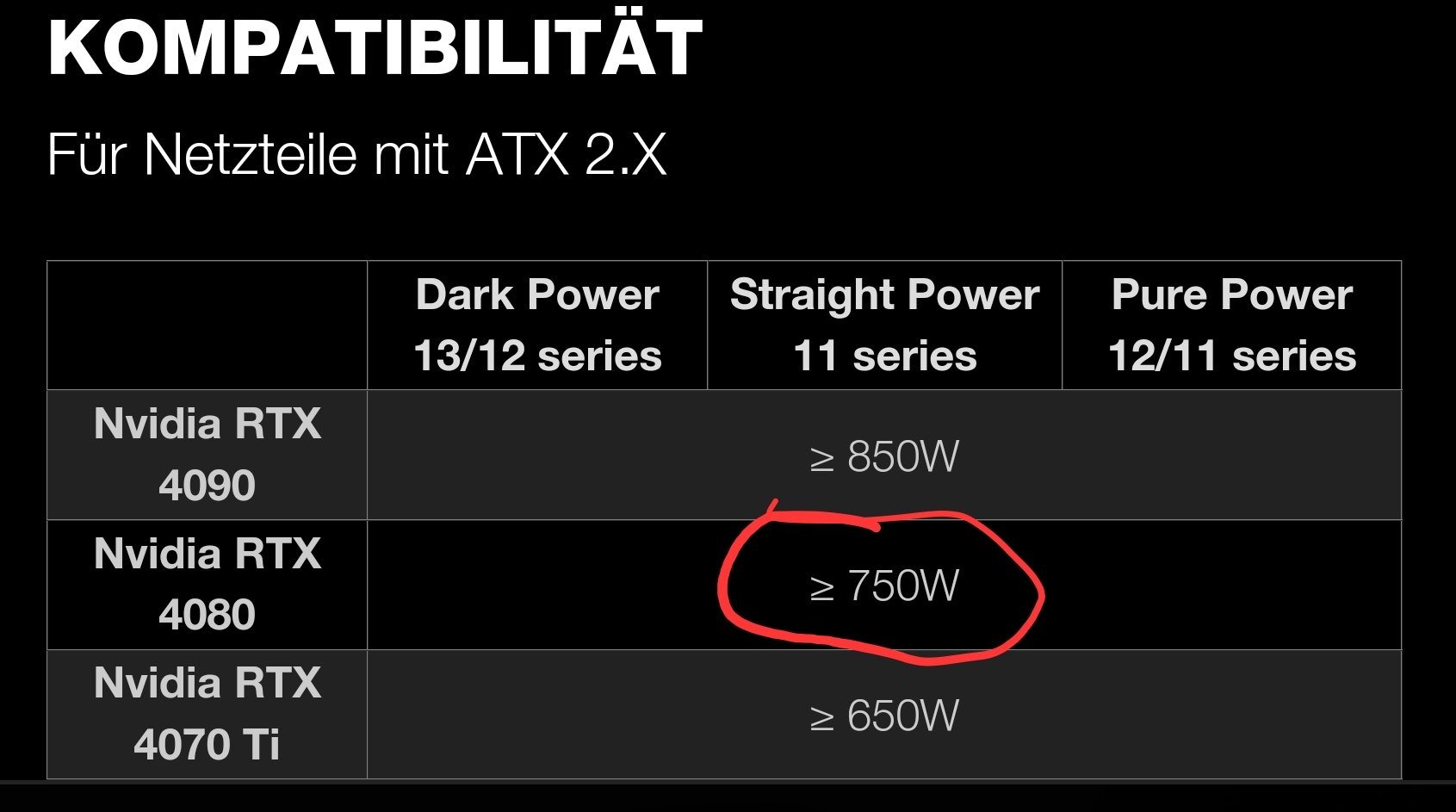

Nichts, hätte dein Netzteil zu wenig Leistung für eine RTX 4080 (SUPER) dann hätten wir das bereits erwähnt.CraYTimm schrieb:Aber was ist denn damit?

Nvidia empfiehlt ein 750W Netzteil um auf der sicheren Seite zu sein. Aber 700W sollten dicke reichen. Da haste locker 500W für CPU und GPU. Bleiben noch 180W für die CPU. Die wird dein 5900X sicher nicht haben.
