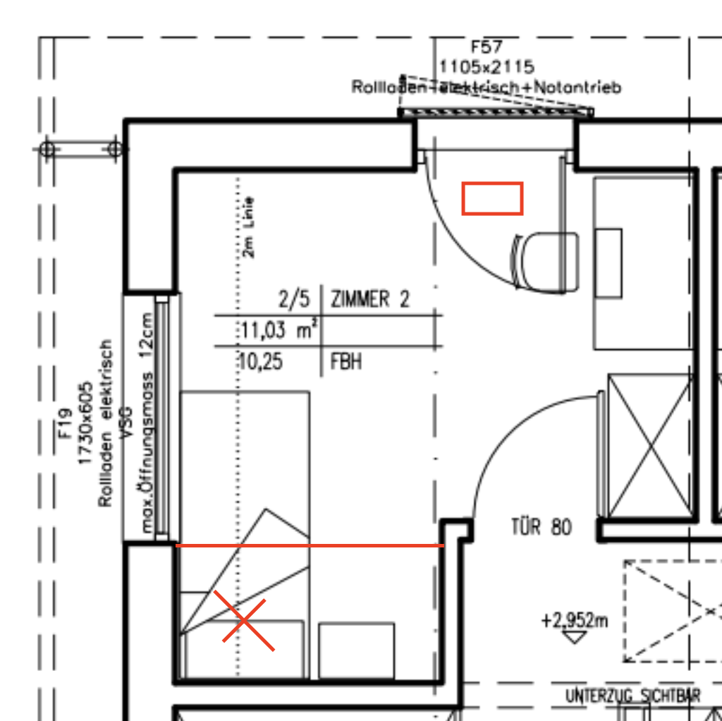

Ja klar kann man die begrenzt aufdrehen bevor es nervig wird bzgl. Geräuschpegel, aber hier ist ja zu Bedenken, dass der Trick der Kreuzwärmetauscher ist. Sowohl im Sommer um die Kühle drin zu behalten, als auch im Winter um die Wärme zu behalten. Im Sommer heizt die aber trotzdem langsam aber sicher auf, da der ja rein passiv und der Luftaustausch unweigerlich ein paar Kelvin kostet auf lange Sicht.Arne schrieb:Ich frag mich ja immer warum Leute mit KWL solche Probleme haben. Ist das nicht der Sinn der Anlage, dass sowas nicht passiert? Kann man die nicht ne Stufe stärker laufen lassen? Äußerer Wärmeschutz ist vorhanden?
Im Sommer hält das Haus auch wundbar ne knappe Woche der Hitze stand, aber dann bricht die genauso rein. Dann staut die sich aber und bekommst nur extrem langsam raus. Trotz Bypass der KWL bei genug Differenz Nachts etc.
Ich glaube aber bei mir ist das Hauptproblem der "Airflow" im Raum. Am X steht der PC, vor dem Fenster das Kästchen ist die Zuluft. Die Luft wird recht geradlinig von Auslass zur Türe fließen und mich in meinem Eck weiterhin grillen.
