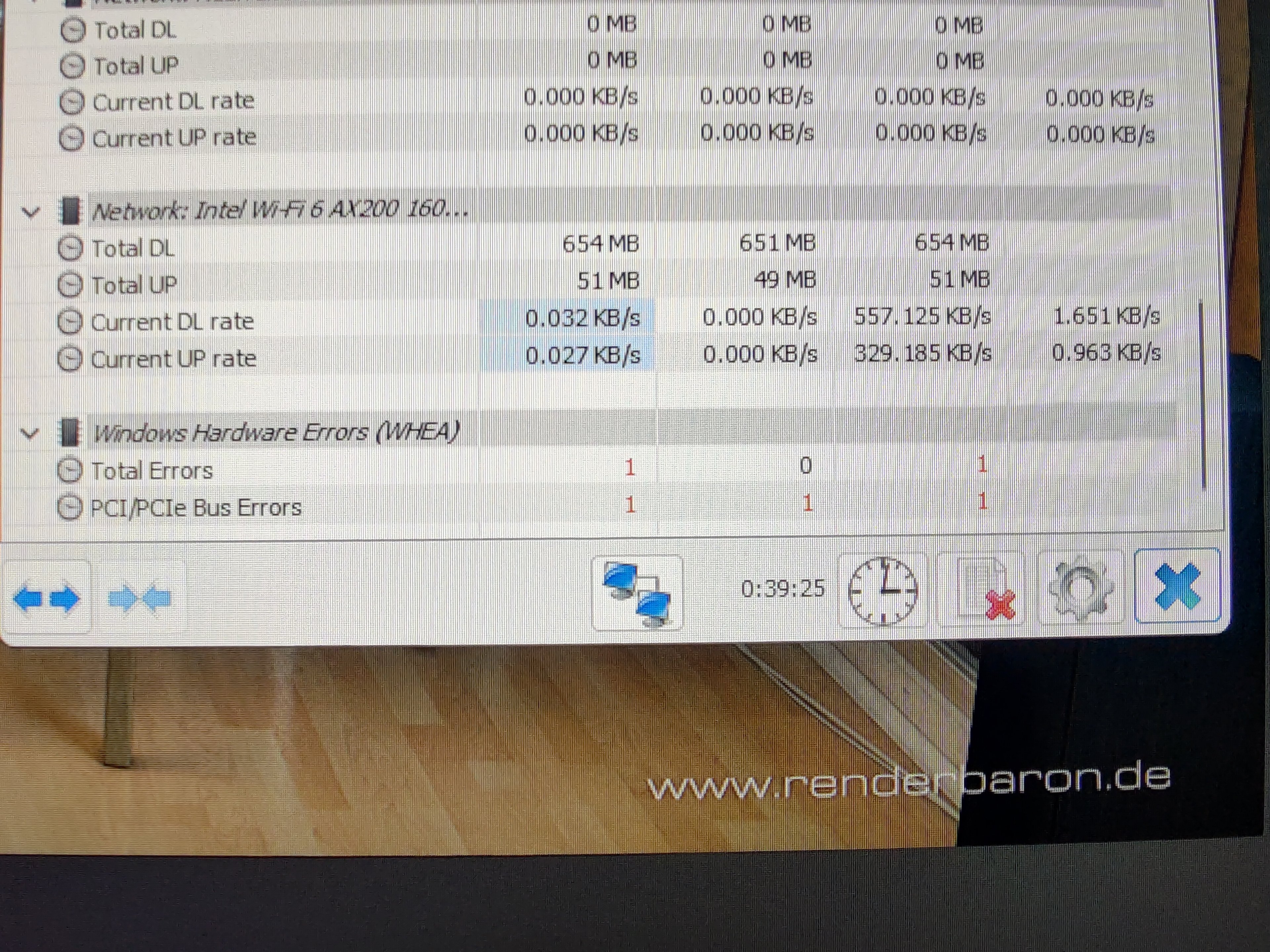

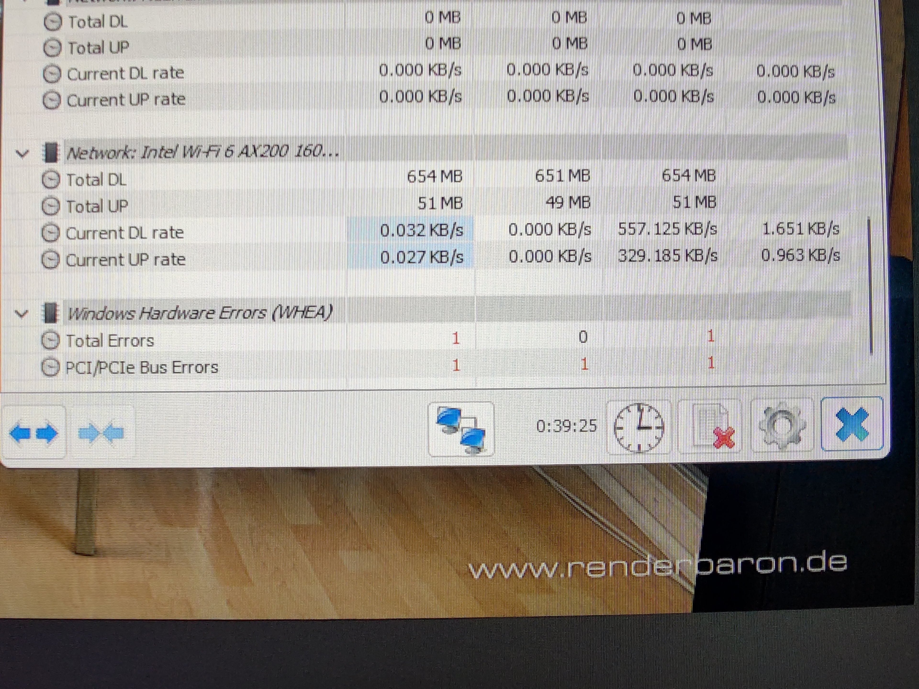

Allerdings wird im HWInfo immer ein PCI/PCIE Bus Error registriert.

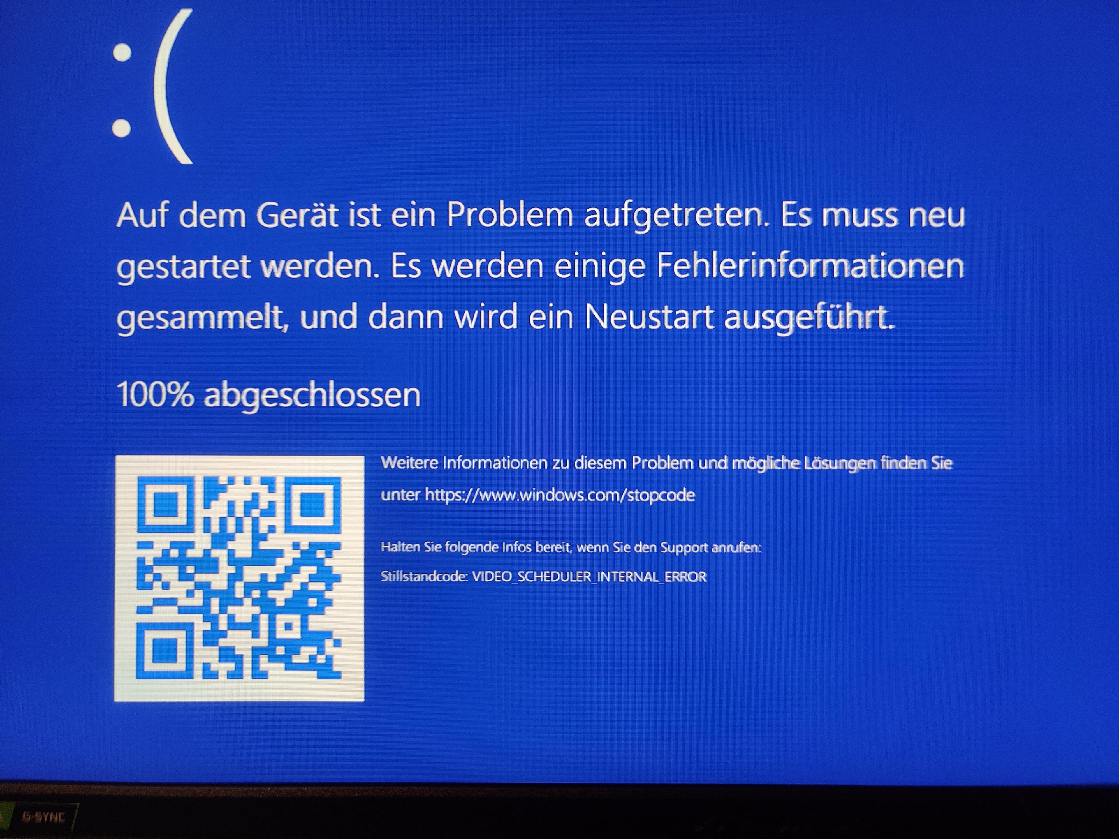

Auch ist kürzlich ja dieser Bluescreen aufgetaucht:

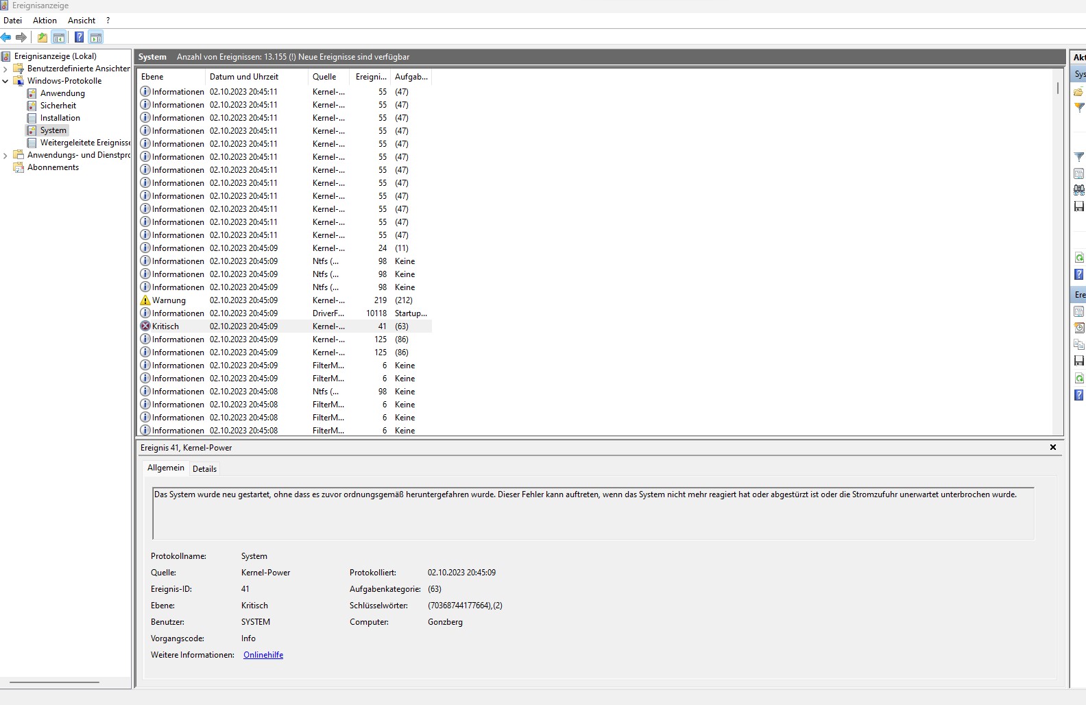

Eben nach einem Absturz hatte ich den Fall nach Schließen des Spiels, dass der Bildschirm schwarz wurde und dort stand 'Input not supported'. Ich musste das USB-C Kabel am Notebook aus- und wieder einstecken, dass wieder ein Bildsignal kam. Nur nochmal als Reminder, die Abstürze treten auch per HDMI Kabel auf.

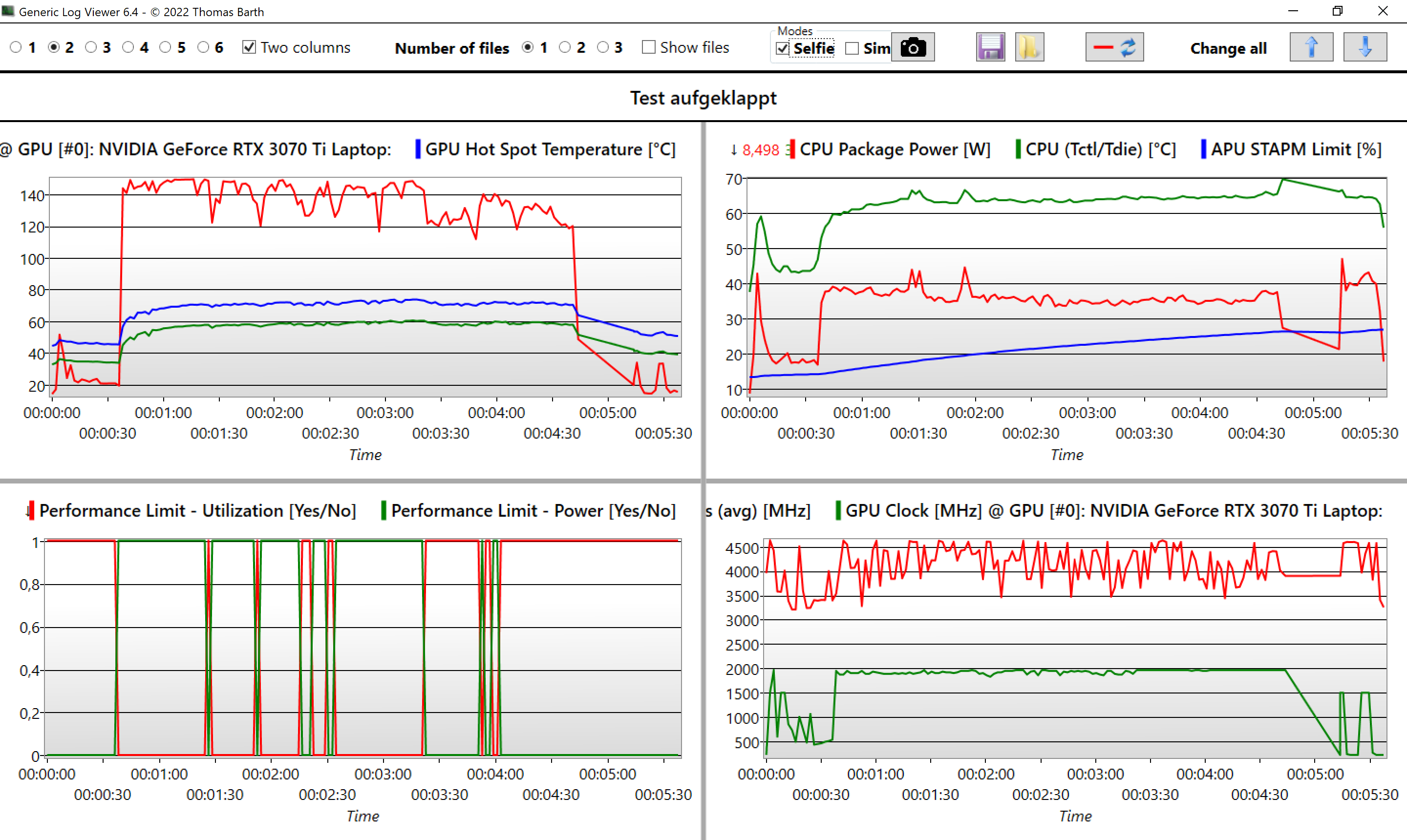

Ich habe dein E-Mail-Ticket gefunden und mir die Logs angeschaut.
Beispiel: Test aufgeklappt.CSV
Screenshot:
Alle 4 Diagramme laufen parallel für die Dauer von 5 Minuten, 30 Sekunden.
Beobachtungen:
  • GPU Power fluktuiert im Laufe des Spiels, was wohl eine Kombination aus Engine-Limitierung ist (Performance Limit: Utilization) und NVIDIA Dynamic Boost (Performance Limit: Power) ist.
  • Alle Temperaturen sind weit unterhalb bedenklicher Stufen.
  • Der Crash tratt 22:58 Uhr und 16 Sekunden auf. Danach hat der Log eine 30-sekündige Pause, in welcher das System dermaßen festhing, dass HWiNFO64 keine Logs schreiben konnte.
  • Zum Zeitpunkt des Crashes peakt die CPU kurz auf 70°C, aber das hat nichts zu sagen. In einem anderen Crash Log liegt die CPU-Temp zum Zeitpunkt des Crashes niedriger.
  • Außer den angezeigten Graphen haben andere Sensoren keine Auffälligkeiten gezeigt.
Es ist zu vermuten, dass hier ein Hardware-Problem vorliegt, welcher nur bei bestimmten/zufälligen Last-Fluktuationen zum Tragen kommt. Ungünstig ist, dass man das Problem leicht übersehen kann, weil es bei synthethischer Dauerlast nicht auftritt.
Dass dies nur mit angeschlossenem, externen Monitor auftritt, widerlegt die Vermutung nicht, da bei angeschlossenem Monitor andere Anforderungen an die Lastzustände der Schaltkreise gestellt werden.

Was könnte der PCIE-Bus Error bedeuten, der in HWInfo gemeldet wird?
Dazu liegen mir keine Details vor. Details wären möglich über zwei Methoden:
  • Auszug aus Windows-Ereignisanzeige (siehe Artikel)
  • Debug-Datei von HWiNFO64 (siehe Thread)

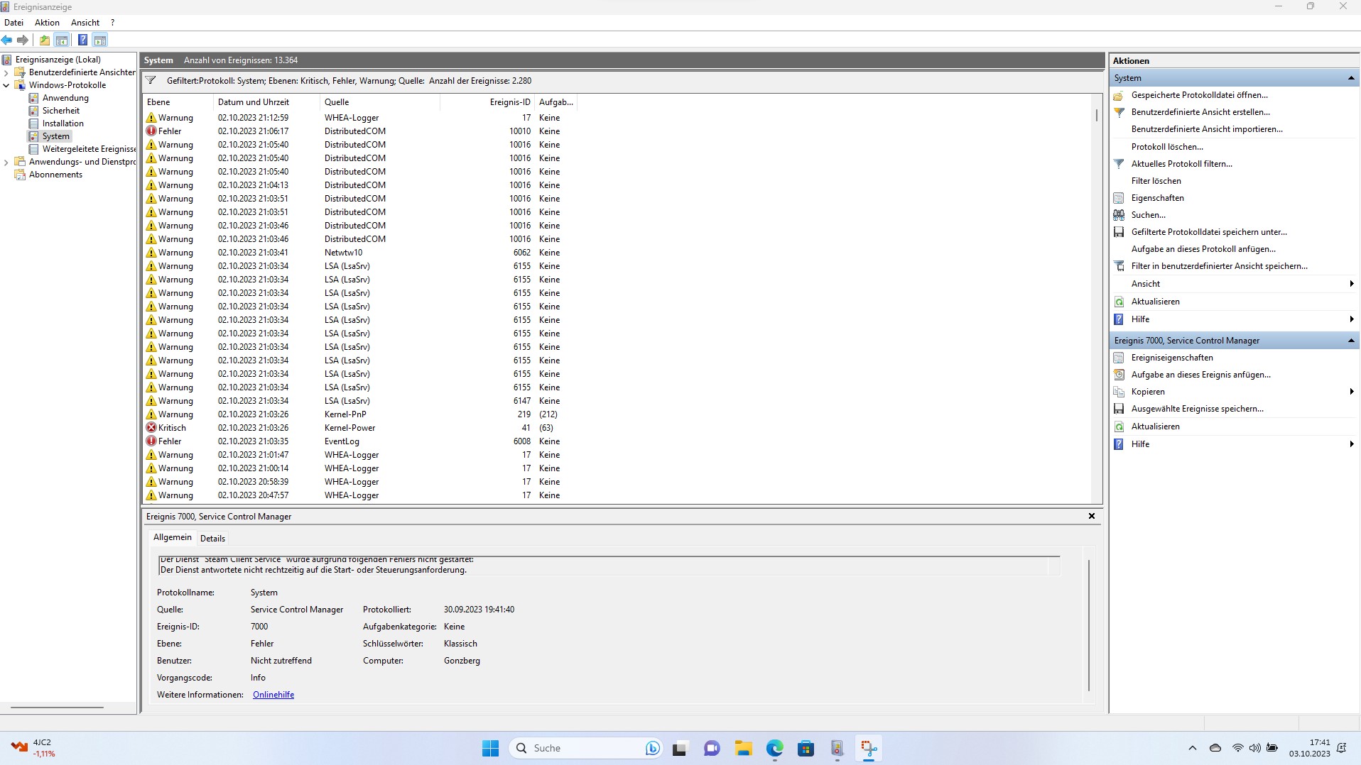

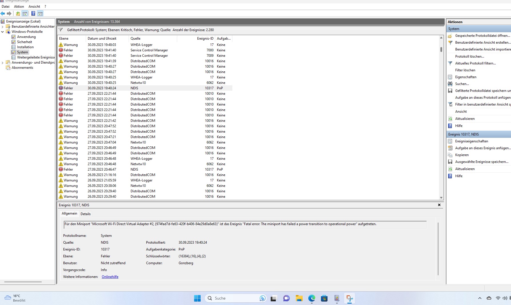

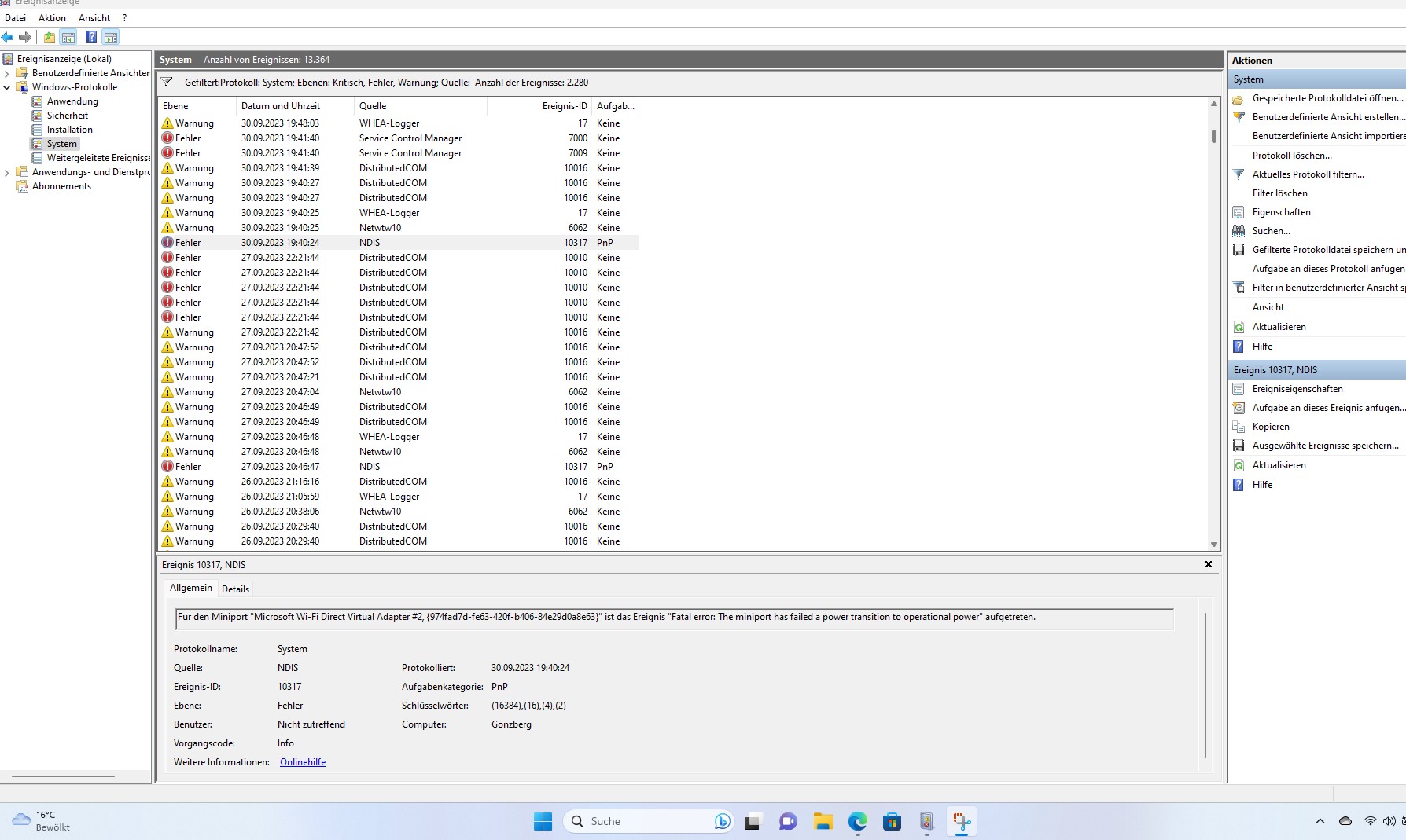

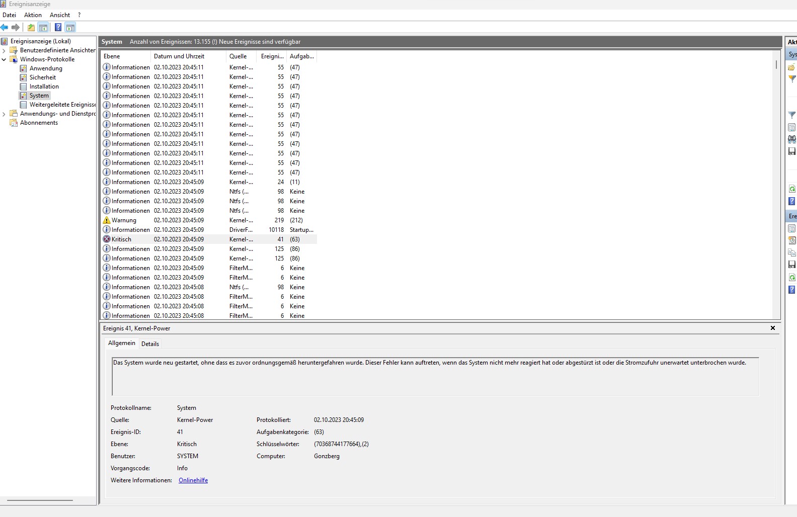

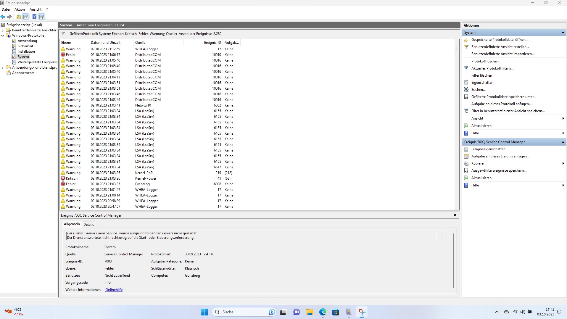

Wie besprochen noch weitere Screens der Ereignisanzeige
Screenshot 2023-10-03 174110 Absturz-Zeitpunkt.jpgScreenshot 2023-10-03 174209 Allgemein.jpg
