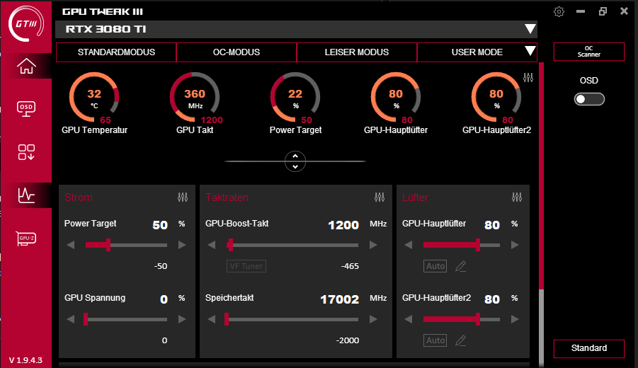

Als Zwischenlösung habe ich jetzt über GPU Twerk III die Angaben anders eingestellt, so funktioniert die Grafikkarte ohne Abstürze. Wie sie eingestellt ist seht ihr hier im Screenshot

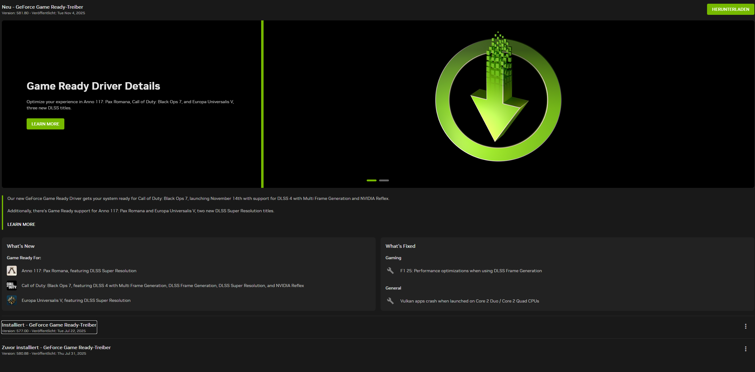

Zudem habe ich keine Nvidia Treiber Updates mehr gemacht, da nach diesem das Problem auch bei der Notlösung auftritt. Welche Version drauf ist seht ihr hier:

Genau, nach dem neusten Treiber passiert es wieder mit laut werden und dann kein bild mehr.
Dann kannste eigentlich die GPU ausschließen.
