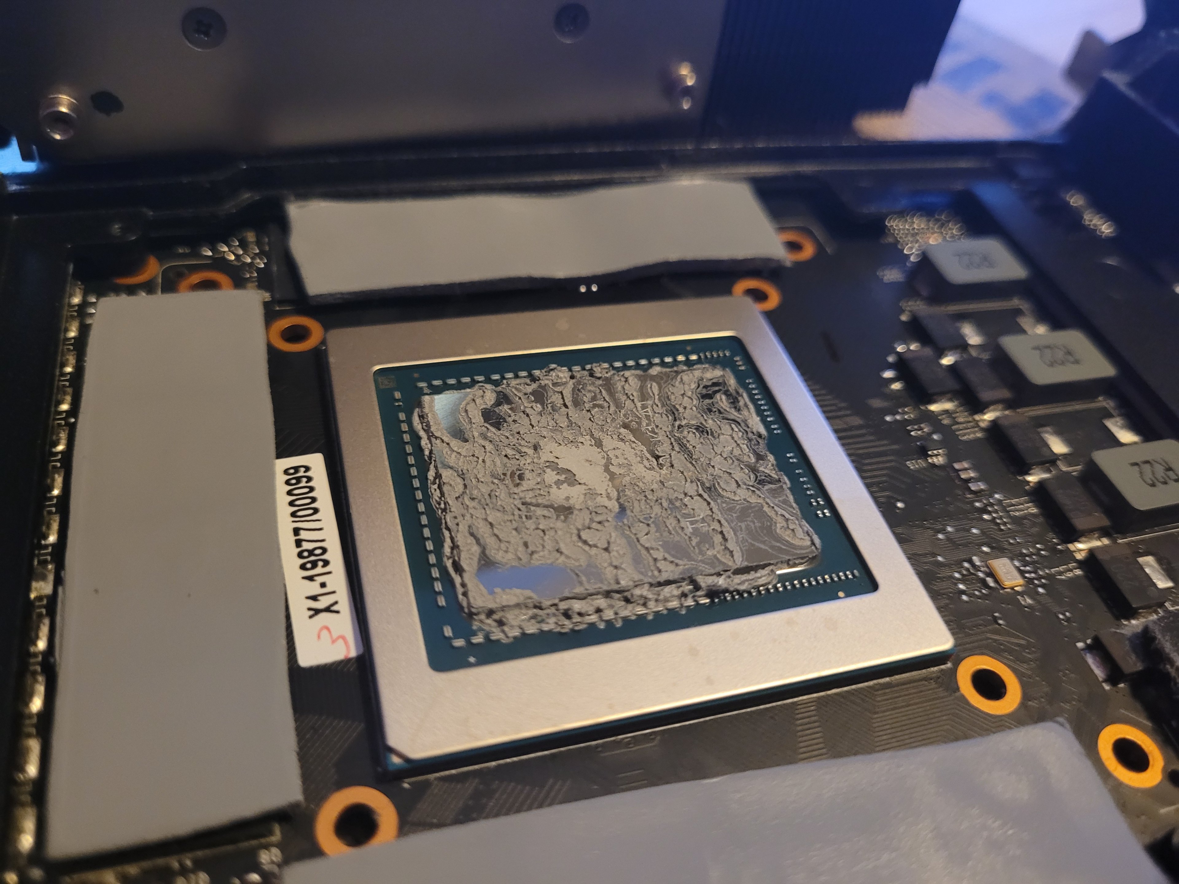

2080ti, 3080ti, 4070 und etliche mobile Gpus hatten alle nach 2 - 4 jahre das selbe Problem! Schlechte Wärmeleitpaste! Das Wechseln geht schnell und die karten laufen heute immer noch ohne Probleme! Das bild zeigt ne Karte die genau zwei Jahre alt ist!

Ich schaue mir unter anderem YouTube Kanäle wie Letsfix oder Technikkeller an, da sieht man gut dass das mit der Paste bei allen Karten irgendwann passiert.
Es kommt darauf an wie intensiv man die Karte nutzt, beziehungsweise wie stark und wie häufig die Hitzezyklen stattfinden, aber auch ob der Hersteller der Karte "Geiz ist Geil" bei der verwendeten Paste spielen wollte.
Da die Karten immer mehr Abwärme abführen müssen, haben die diversen Partnerkartenhersteller endlich reagiert, sie bauen immer mehr PTM ein, also was deutlich länger hält.
Ich bin sogar dazu übergegangen KryoSheet zu verbauen, dann muss man sich nämlich nie wieder über das austrocknen der Wärmeleitpaste oder PumpOut Gedanken machen.
Beides kann man übrigens bei Thermal Grizzly kaufen, gute Qualität und man weiß immer was man bekommt, lieber dort kaufen als auf dubiose Asiatische Verkäufer hereinzufallen, nur weil man etwas sparen wollte.

Neues: scheint als wäre wirklich die Wärmeleitpaste das Problem. Sah ähnlich aus wie in dem Bild hier
Die Wärmeleitpaste die in der Tube war, war wohl leider nicht richtig verschlossen, daher musste ich neue bestellen. Sollte in 2-3 tagen ankommen, werde die Paste dann mal austauschen.

Mach keine Experimente! Die mx4 soll ca 8 jahre halten und ist billig! Wie lange möchtest du die Grafikkarte benutzen?
Was du behauptest ... wie soll mans diplomatisch ausdrücken ... entbehrt jedweder Grundlage.
Für Langzeitstabilität, vor allem für Grafikkarten, ist MX4 nicht optimal.
Besonders gut ist sie auch nicht, alleine der Preis ist womöglich gut an der Paste.
Siehe Fakten:
https://www.igorslab.de/waermeleitpasten-details/?id=42
Hier ein Link zur Datenbank:
https://www.igorslab.de/die-weltweit-erste-interaktive-waermeleitpasten-datenbank-echte-messdaten-materialanalyse-und-objektiver-faktencheck/?presets[application]=rough#results
Außerdem ist das Wort Experiment schon sehr hoch gegriffen, ich habe bei CPU und GPU Erfahrungen damit gemacht, seitdem ich KryoSheet auf meiner RTX4090 aufgebracht habe, haben sich die Temperaturen nicht mehr verändert, die sind so gut wie Anfang des Jahres.
Vor dem KryoSheet konnte ich beim HotSpot beobachten, dass sich die Temps mit der Zeit Stück für Stück verschlechtert haben, was jetzt nicht mehrt der Fall ist.
Übrigens ein kleiner Seitenhieb, den ich mir nicht verkneifen kann... Nvidia hat es sicher nicht Grundlos verboten, dass man bei den RTX5000 Karten den HotSpot auslesen darf. Bei den höheren Werten bei Verbrauch und Abwärme, ist es sicher nervig wenn die Kunden die bescheidene Paste (wo immer gerne gespart wird) als Garantiegrund identifizieren KÖNNEN bei den Partnerkartenhersteller (MSI, Asus und so weiter).
Bei keiner Wärmeleitpaste kann man verhindern das PumpOut auftritt, dies ist schlicht nicht vermeidbar, darum wird KryoSheet auch so gefeiert bei den kundigen.
