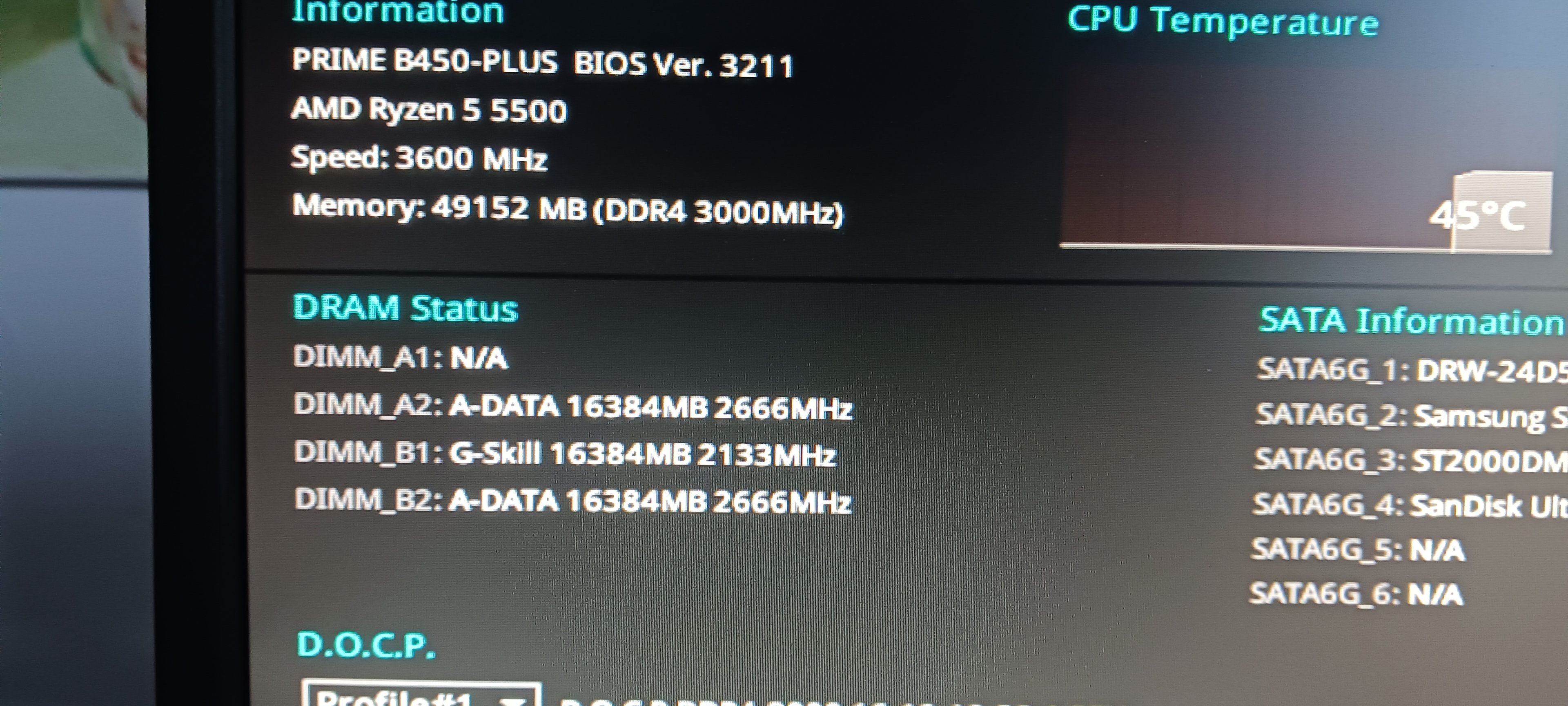

Habe mir jetzt 2x16gb adata d10 3200 RAM bestellt und aktuell einen 16 GB aegis 3000 verbaut kann ich die zusammen in ein b450 Prime plus Board stecken bei dem r5500?
Oder ist es sinnvoller die 16 GB aegis rauszuwerfen. Welcher RAM ist eigentl. besser der 3000 aegis oder der adata d10 3200?

Er hat doch ein 32GBKit (2x 16 = 32), den Aegis rauswerfen, die harmonieren nicht und der ADATA sollte per XMP auch sauber auf 3200 laufen!
DIMMs sollten immer paarweise und in den richtigen Slots eingesetzt werden (siehe Mainboard-Handbuch), damit sie auch im Dual Channel-Modus laufen. Also das einzelne Modul weglassen.

XMP wird aber so nicht funktionieren und auch für DDR4-2666 wirst du vermutlich etwas Hand anlegen müssen.
Außerdem sind von den 48GB dann nur 32GB im Dual-Channel, daher würde ich persönlich nur den ADATA verbauen und mit XMP laufen lassen.

Du wirst mit 3x16GB Riegel kein Dual Channle nutzen können, da du die Riegel nicht passend gesteckt bekommst. Je nach Anwendung wird sich das bemerkbar machen.
Wenn es nur um die Kapazität geht, drück rein.
32GB laufen im Dual Channel, 16 GB nicht. Je nachdem welcher Speicherbereich gerade genutzt wird, ist das natürlich etwas langsamer als voller Dual Channel Betrieb, aber schneller als Single Channel und mehr RAM, sofern er denn wirklich nötig ist, ist auch schneller als Dual Channel mit weniger RAM.
Das Ganze nennt sich Flex Mode (Intels Bezeichnung, aber AMD kann es auch) und gibt es seit 20 Jahren. Das Gerücht der ungleichen Bestückung halt sich wirklich hartnäckig

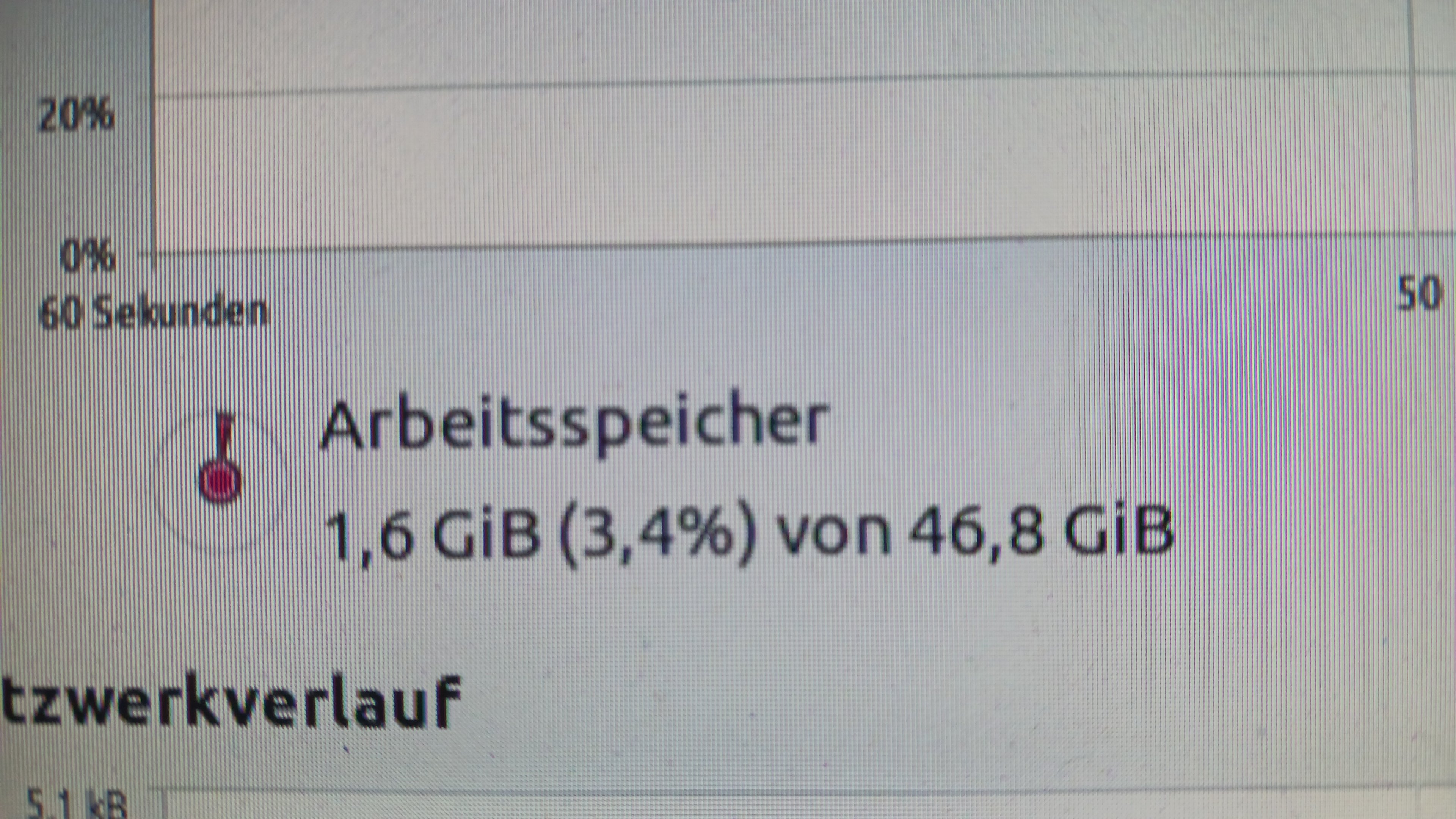

Es funktionert einwandfrei!
Diese Zeit bis der Rdchner das Bios Startbild zeigt dauert, danach geht alles etwas schneller und nur IMG-20230706-WA0004.jpeg
3.4 Prozent Last ohne das was offen ist, der Wahnsinn!!.
Schmeiß den 16GB Aegis raus und lass den anderen RAM mit 3000 laufen also XMP laden und 3000 Takt einstellen.
Das ist besser als das Konstrukt gerade denn schneller RAM > mehr RAM
Also der adata RAM ist schneller.. habe den auf 3000 runtergetaktet. Läuft wunderbar
