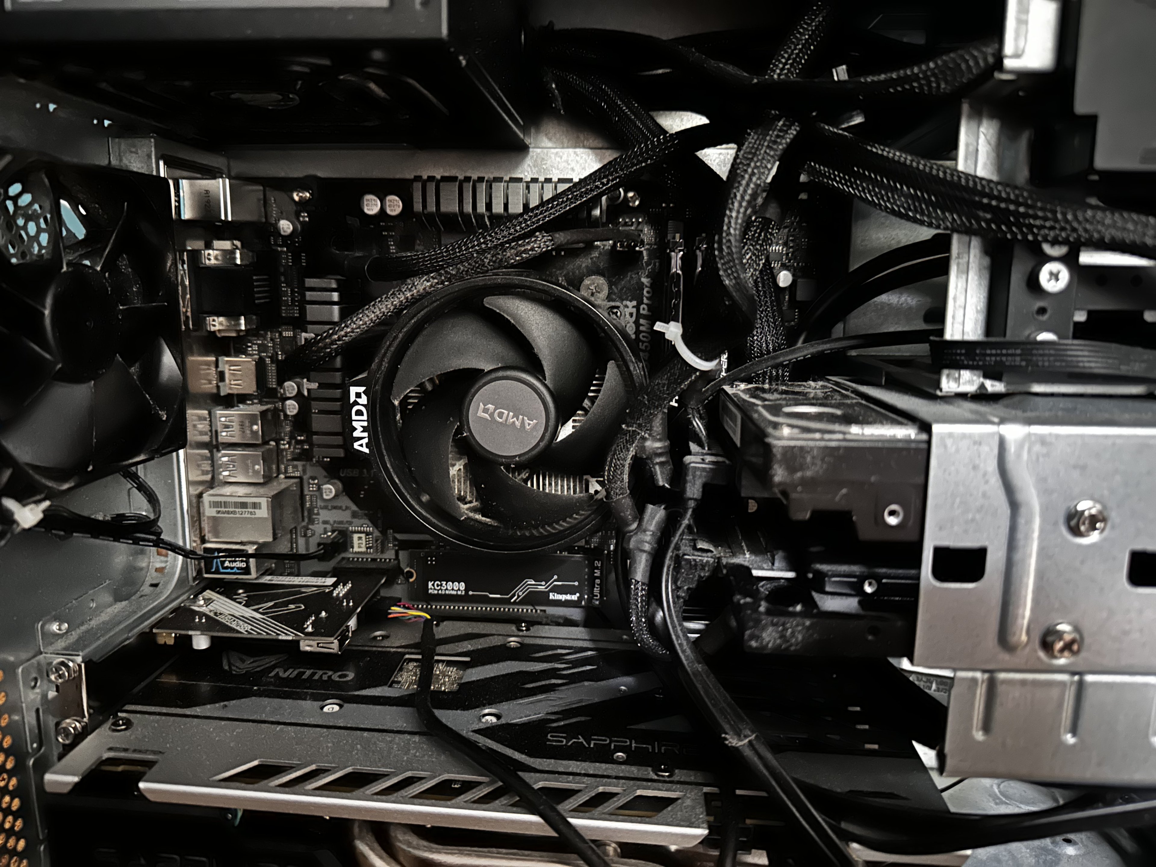

Ein CPU-Kühler sollte auch noch mit rein, da kenne ich aber die Maße deines Gehäuses nicht.
41x35x18cm außen. Ist eins von Antec, habe aber keine Modellnummer.
Der CPU-Kühler muss mit Sicherheit ausgetauscht werden. Der aktuelle war bei dem jetzigen CPU dabei.
Hab ein Bild vom Inneren gefunden, werde mal später aufschrauben und nachschauen. Vom Augenmaß her siehts nach vorne raus ok aus, rechts wird es etwas schwieriger. Die HDD kommt weg, die SSD im Bracket könnte ich unter Umständen an einer anderen Stelle montieren bzw aus dem Bracket rausnehmen.
Wenn du die HDD ausbaust und vor allem den Kabelsalat aufräumst, passt da evtl. ein Fera gut rein. Ansonsten wärst du ggf. mit einem alternativen Top-Blower besser beraten.
Antec.. Leider steht nirgendwo mehr dran. Keine Modellnummer, die ich finden kann. Auf lange Sicht werde ich sowieso auch ein neues Gehäuse brauchen, spätestens wenn die neue Graka reinkommt.
