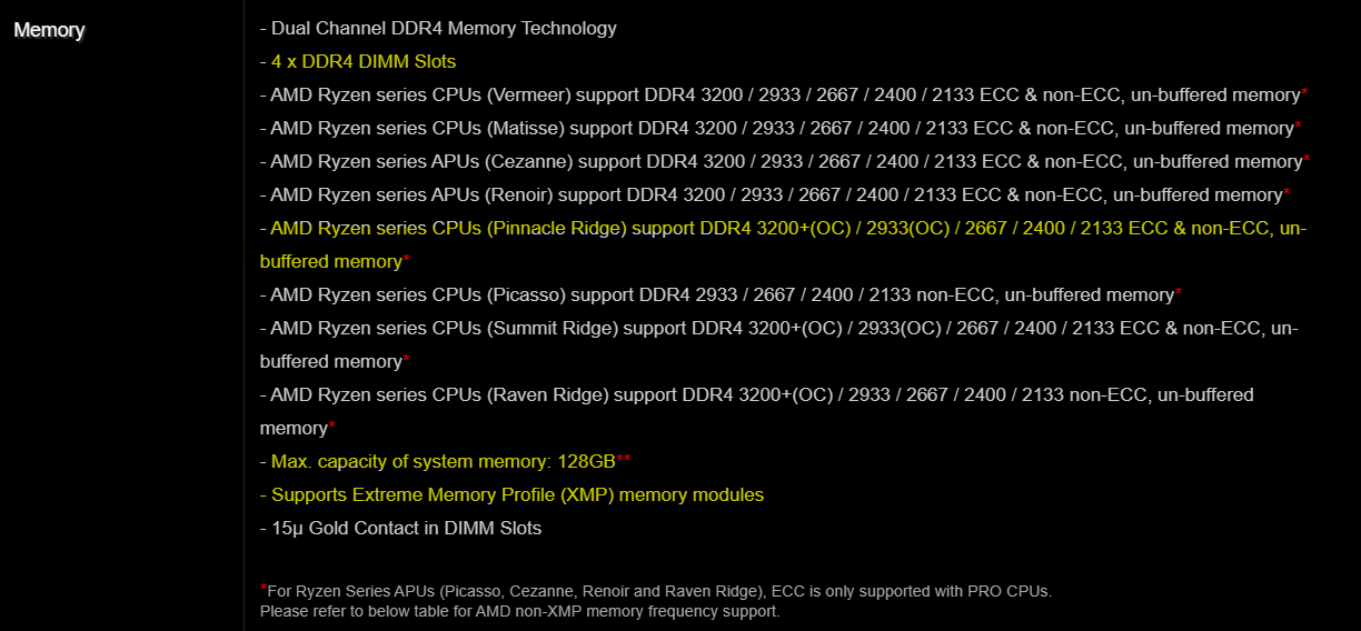

Demnach überlege ich, meinen Arbeitsspeicher zu erweitern. Das würde ich gerne nachhaltig tun, um ihn für ein Rundumupgrade innerhalb des nächsten Jahres mitzunehmen. Dabei habe ich an 2x16GB gedacht, kann aber aus den Infos zu meinem Mainboard nicht herauslesen, ob dieses das unterstützt. Kann mir da jemand weiterhelfen und mir evtl spezifische Riegel empfehlen? Bzw. ist mein Gedankengang überhaupt richtig oder liegt es doch an etwas anderem?

Was genau ist unklar?
https://www.asrock.com/mb/AMD/B450M Pro4/index.asp#Specification
https://download.asrock.com/Manual/B450M Pro4.pdf

Größtes Hindernis beim RAM ist der Prozessor, der beheimatet den Memory Controller.
Zen+ ist da noch etwas zickig, da muss man schlimmstenfalls auf DDR4-3000 manuell reduzieren. Mit einem neuen Zen 3 Prozessor läuft es dann problemlos.

@Animal Mother der 2600 unterstützt weder 3600MHz noch ist an cl18 irgendwas empfehlenswert.

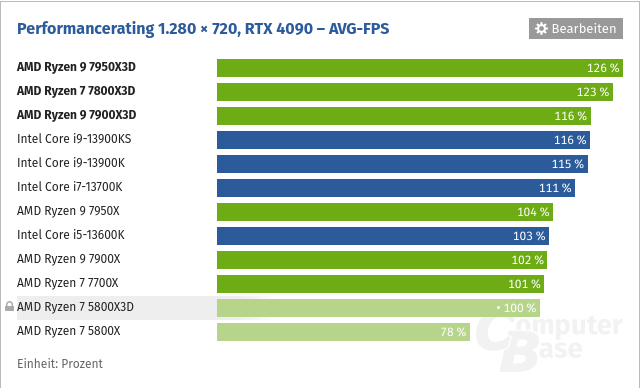

"Rundumupgrade" wäre dann bzgl. der CPU maximal noch der 5800X3D für ca. 294 Euro (aktuell), sofern du beim Mainboard und damit AM4 bleiben möchtest. Dafür wäre dann der erwähnte RAM von @ghecko geeignet, da wie von @Captain Mumpitz erwähnt alles andere sinnfrei wäre.

Pinnacle Ridge unterstützt in vielen Fällen maximal 2933MHz, mit Tweaking war auch mal mehr drin.
Und bei Vollbestückung lief das Zeug selten mit mehr als 2133MHz

Nicht unbedingt. Gerade ein 5800X3D ist wegen seinem Cache eine ziemlich gute CPU für MSFS2020, läuft auf deinem Board und lässt sich mit günstigen DDR4 betreiben. Mit 350€ kannst du dich bezüglich CPU+RAM schon nahe ans Optimum bewegen.

Kommt drauf an wie das finale Upgrade dann aussehen soll. CB testet leider nicht mit dem MSFS, aber der 5800X3D ist bei Games auf einer Höhe mit den aktuellen Prozessoren von AMD und Intel.
Benchmark spezifisch für MSFS2020:
CB-Test Durschnitt aller Games:
