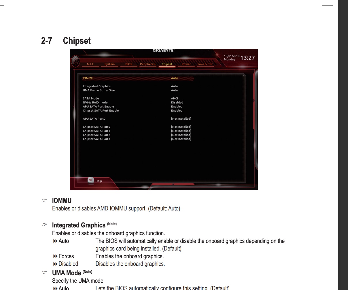

Schau im UEFI nach, ob der Eintrag IOMMU vorhanden und aktiv ist. Wenn ja, stells auf disabled.
- Jan. 2022
- 32
Habe gerade IOMMU auf disabled gestellt.Gelbsucht schrieb:Schau im UEFI nach, ob der Eintrag IOMMU vorhanden und aktiv ist. Wenn ja, stells auf disabled.
Mein PC hat nochmal die gleiche Show abgezogen, also kurz gestartet, 3 mal gepiepst wieder heruntergefahren...
Hat aber leider auch noch nicht zum Erfolg geführt.
