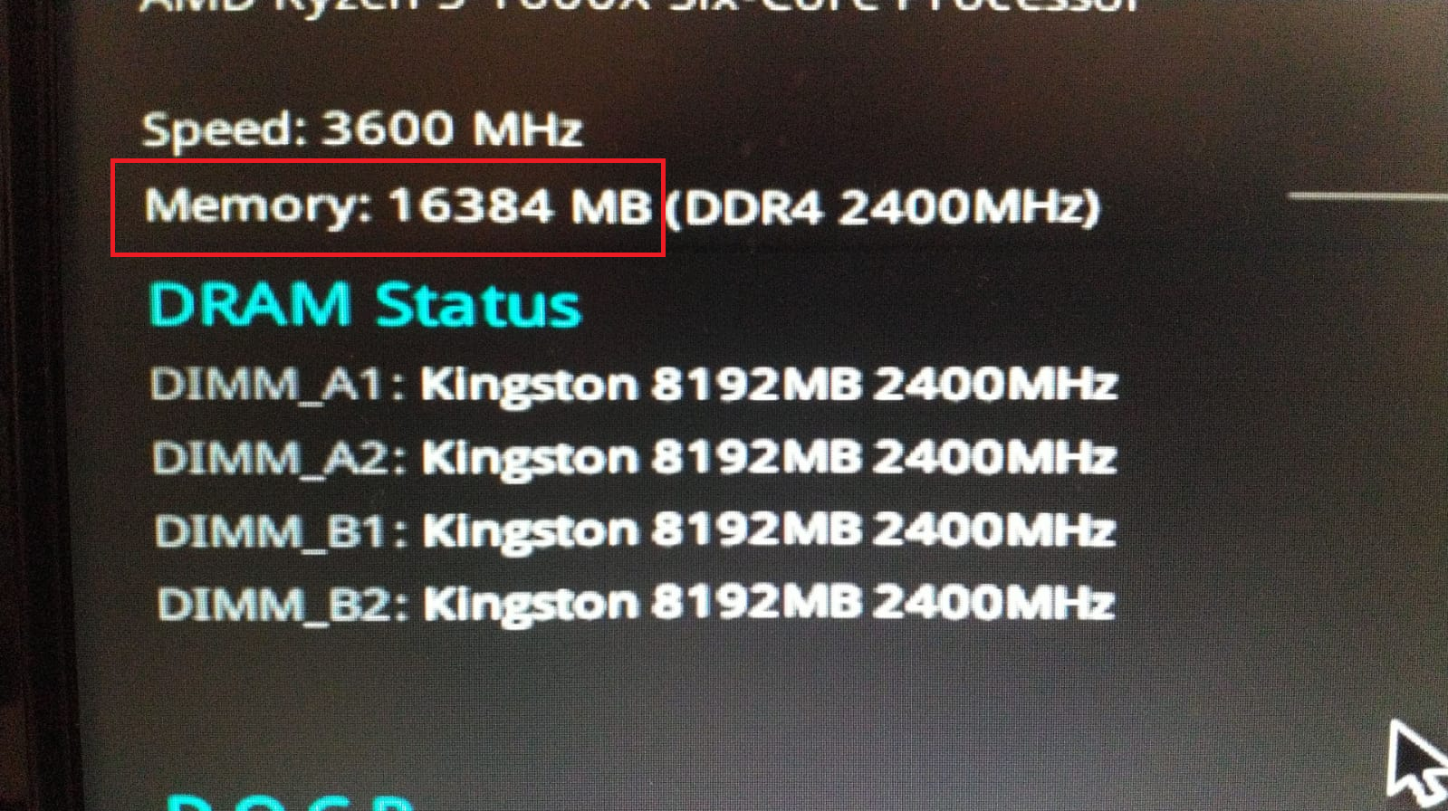

Wu134 schrieb:
Das UEFI zeigt 4 x 8 GB an. Was zeigt dir Windows wo an?
Das Bios zeigt nur 16 GB RAM an(zumindest bei dem Asus screenshot). Was Windows zeigt, ist ab da völlig uninteressant.
Korrekt, bereits im Bios werden die einzelnen Riegel als 4x 8Gb erkannt aber als Total nur mit 16 angegeben.

Im Screen aus Post 6 sieht man, dass selbst im Bios nur 16GB von 32GB erkannt werden. Dann bringt es nichts im Windows den Fehler zu suchen.
Entweder sind zwei Riegel kaputt (was aber eher unwahrscheinlich ist), nicht richtig eingesteckt, Schmutz im Slot oder ein RAM Channel funktioniert nicht (CPU oder Mainboard defekt oder zu starker Anpressdruck vom CPU Kühler).

flying_ass schrieb:
Das Bios erkennt 4x 8Gb zeigt aber wie das Windows nur 16Gb an
Es erkennt nur, dass 4 Bänke belegt sind aber es kann zwei Sticks nicht auslesen. Bei dem markierten muss nämlich sonst 32GB stehen und da steht bei dir eben nur 16GB

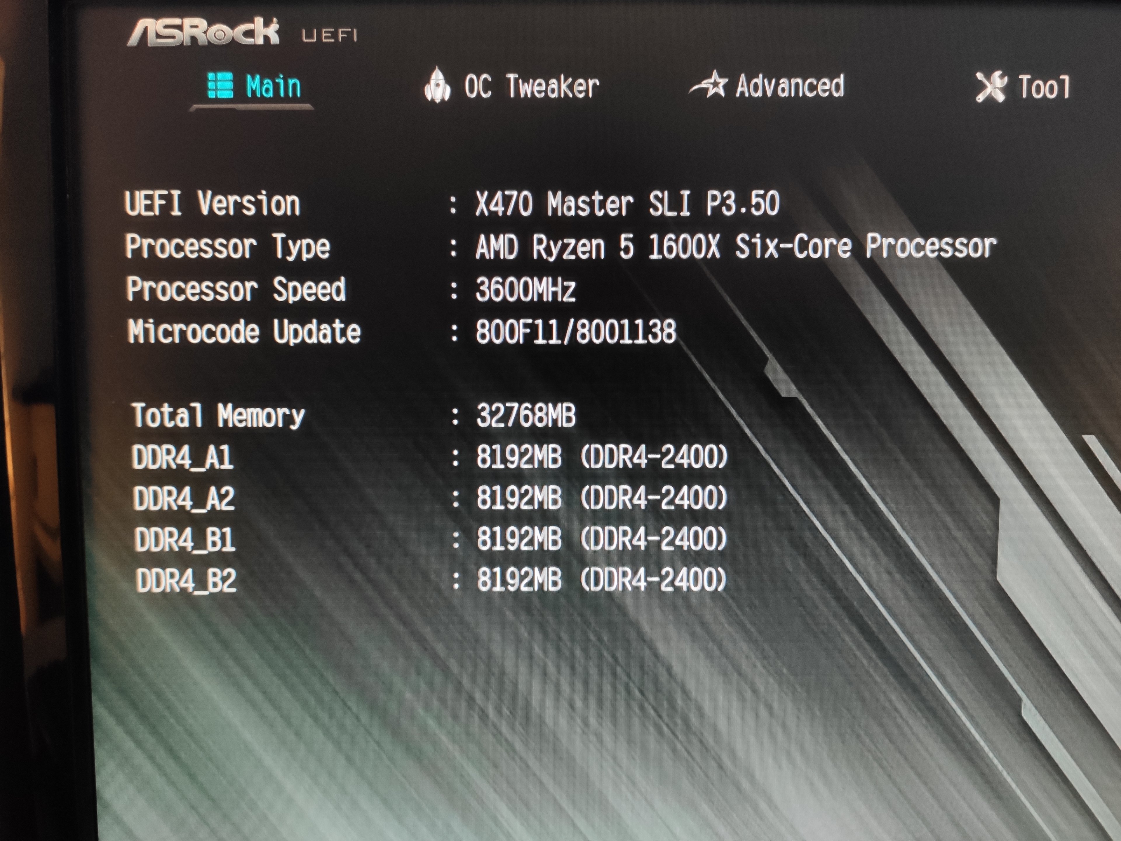

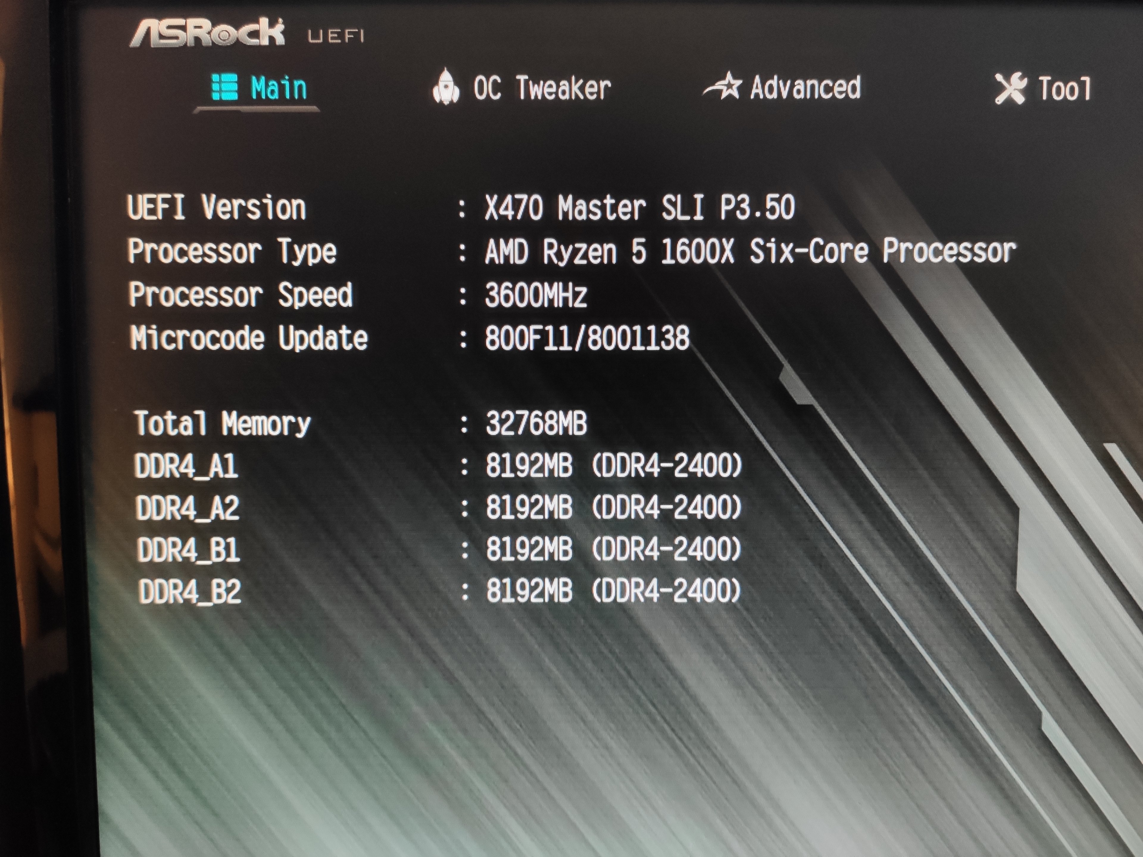

So siehts veim neuen AsRock board aus.
Reaktionen: DanHot

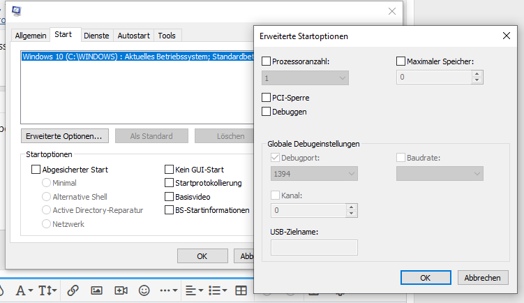

Schau mal bei msconfig ob überall kein Haken ist, falls irgendwo einer ist, entferne ihn.
So sollte das aussehen, also ohne Haken
Reaktionen: Rangerkiller1 und DanHot
