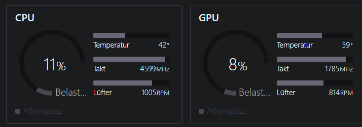

Also es ist halt Firefox mit Youtube an. Und ein wenig Discord, aber keine Spiele etc.
Das sieht so aus als ob deine graka als CPU iwie was im Hintergrund verrichtet. Schau in den taskmanager was da gerade läuft..,. Auch die 59grad sind eher gehobene Temperatur was eine Teillast hindeuten kann

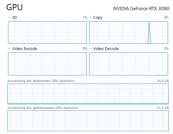

und wirklich nur Desktop, wenn alles andere aus ist?
Noch etwas firefox mit youtube und Discord, sonst nichts.

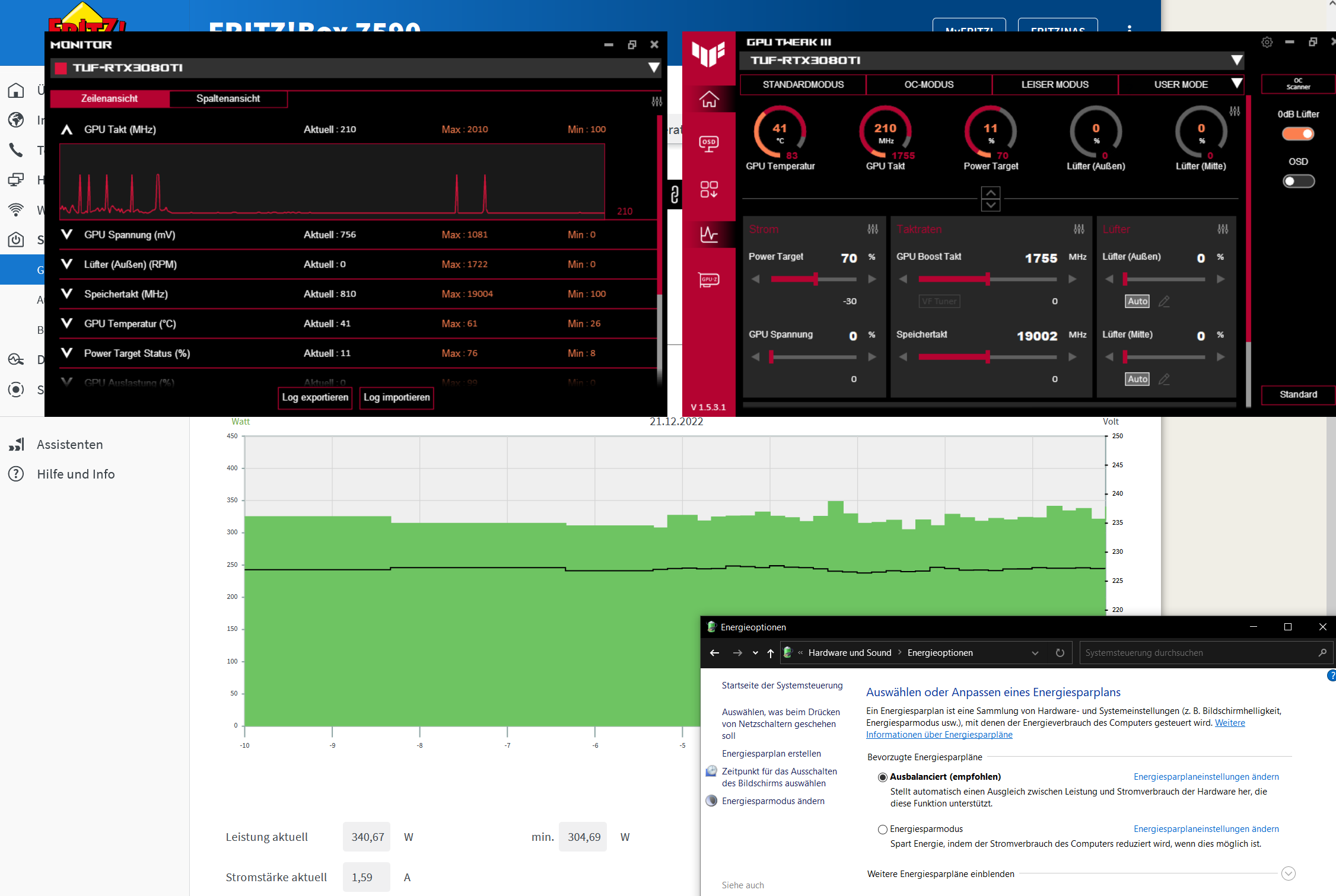

So ein Problem habe ich allerdings auch.
5950X, 3080Ti, Energieeinstellung "Ausbalanciert".
Dazu zwei Monitore mit möglichen 4K@144Hz und 4K@60Hz
Lt. NVidia Systemsteuerung laufen Beide aber mit 60Hz.
Bin bei ca. 340W im Idle.
Rechner tut NICHTS, FF + TB sind offen, dazu das ASUS CPU Tweak III (das bringt ca. 8W wenn man das deaktiviert).
Dann war noch TB und Steam am Laufen, aber das Beenden hat nichts gebracht.
Zweiten Monitor abgeschaltet, liege nun bei ca. 260W.
Ersten Monitor aus und Soundsystem aus und ich liege bei 131W. (Soundsystem braucht - wenn es nur mitläuft ohne was zu tun - ca. 10W).
Gemessen hat das bei mir AVM Dect 200.
