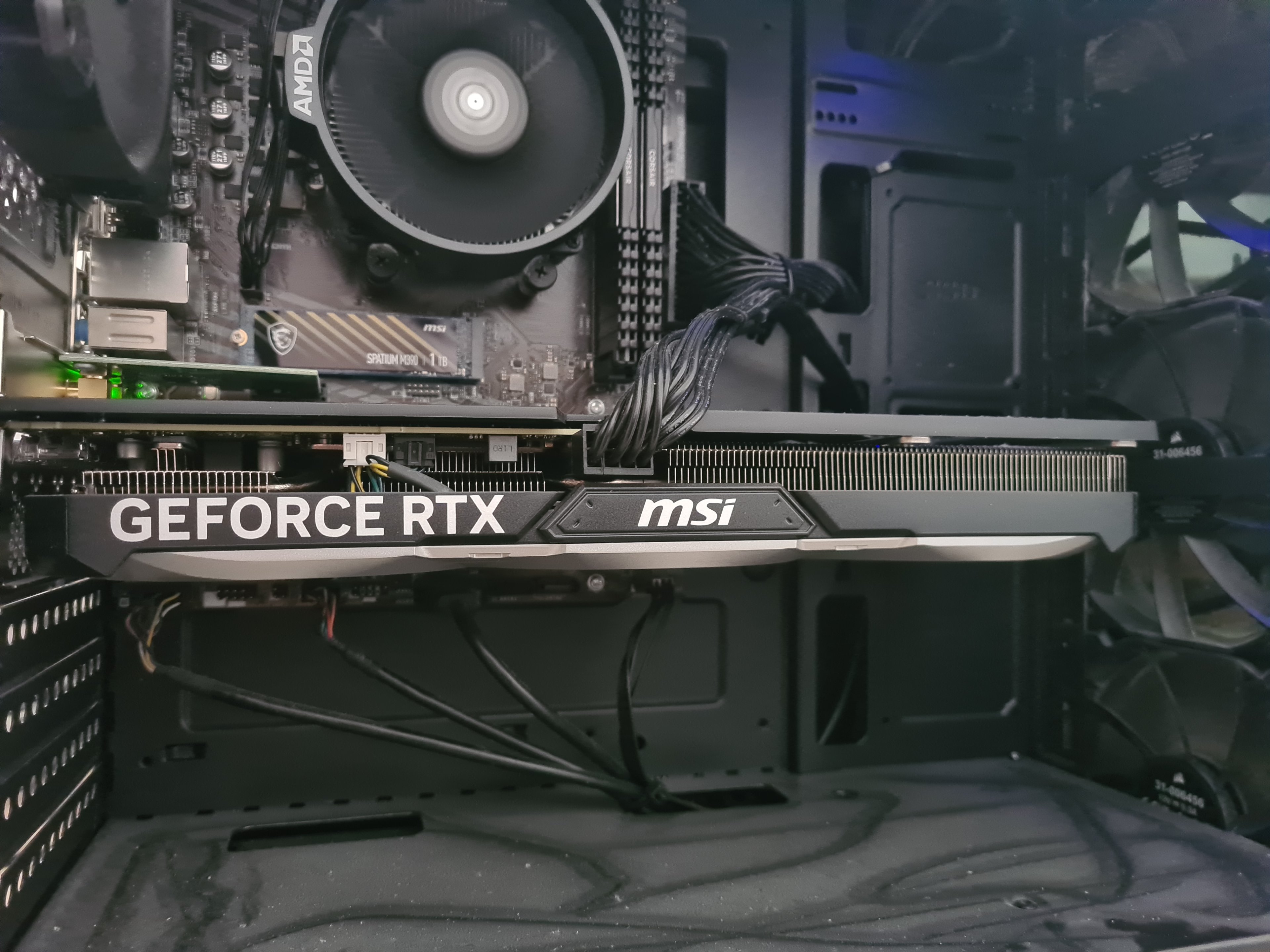

ich möchte von einer Nvidia GeForce RTX 4060Ti 8GB VRAM auf eine gebrauchte RTX 3090 "upgraden", weil ich für meinen Bereich viel vram benötige. Neues Netzteil ist schon eingeplant, aber ich bin mir unsicher, ob eine 3090 überhaupt passt (hab kaum Erfahrungen mit Hardware).
Ich hab ein MSI A520M A Pro (4x USB 3.0 (5Gbit/s)/2x USB 2.0 (480Mbit/s) und ein Megaport Hunter Gehäuse.
Anbei mal ein Foto der aktuellen "Situation". Würde das passen oder kann ich das vergessen?
Danke für eure Einschätzung!

Danke für die Antworten! Das Gehäuse sehe ich nicht kritisch, ca. 350 x 170mm Platz, ich hab eher das Problem mit der Dicke, da die 4060 ca 40mm mit 2 Slots hat und die 3090 meistens eher 3 Slots. Ich hab nach oben vielleicht noch 5mm Platz und nach unten noch 10mm bis zum Kabel-Gedöns.
Alles flexibel. Die Kabel lassen sich einfach umbiegen und haben auch locker unter dem Kühler Platz.

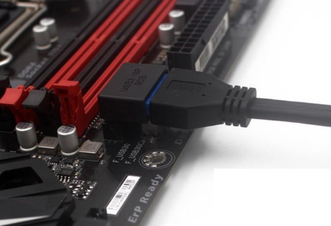

Für den USB3.0 Header gibt es notfalls 90° Adapter... alles andere ist dünner Klingeldraht.
Reaktionen: Holzinternet und SebSchirm
Mehr nach oben wird die andere Karte nicht gehen. Und die Kabel die du meinst kann man ohne Probleme stark biegen am Stecker, können vmtl. hinter der GPU verlaufen.
Reaktionen: cyberpirate
@Blackeye33 Danke, die Antwort hilft! Wenn sich die Karte nicht mit den Kabel behakt, alles gut, wenn ich die Kabel irgendwie verlegen muss, weiß ich nicht ob sich der Aufwand lohnt (abgesehen von mangelnder Erfahrung).

@Mr. Smith ahh, der Adapter, super Tipp, das nimmt mir die Sorgen, vielen Dank!
