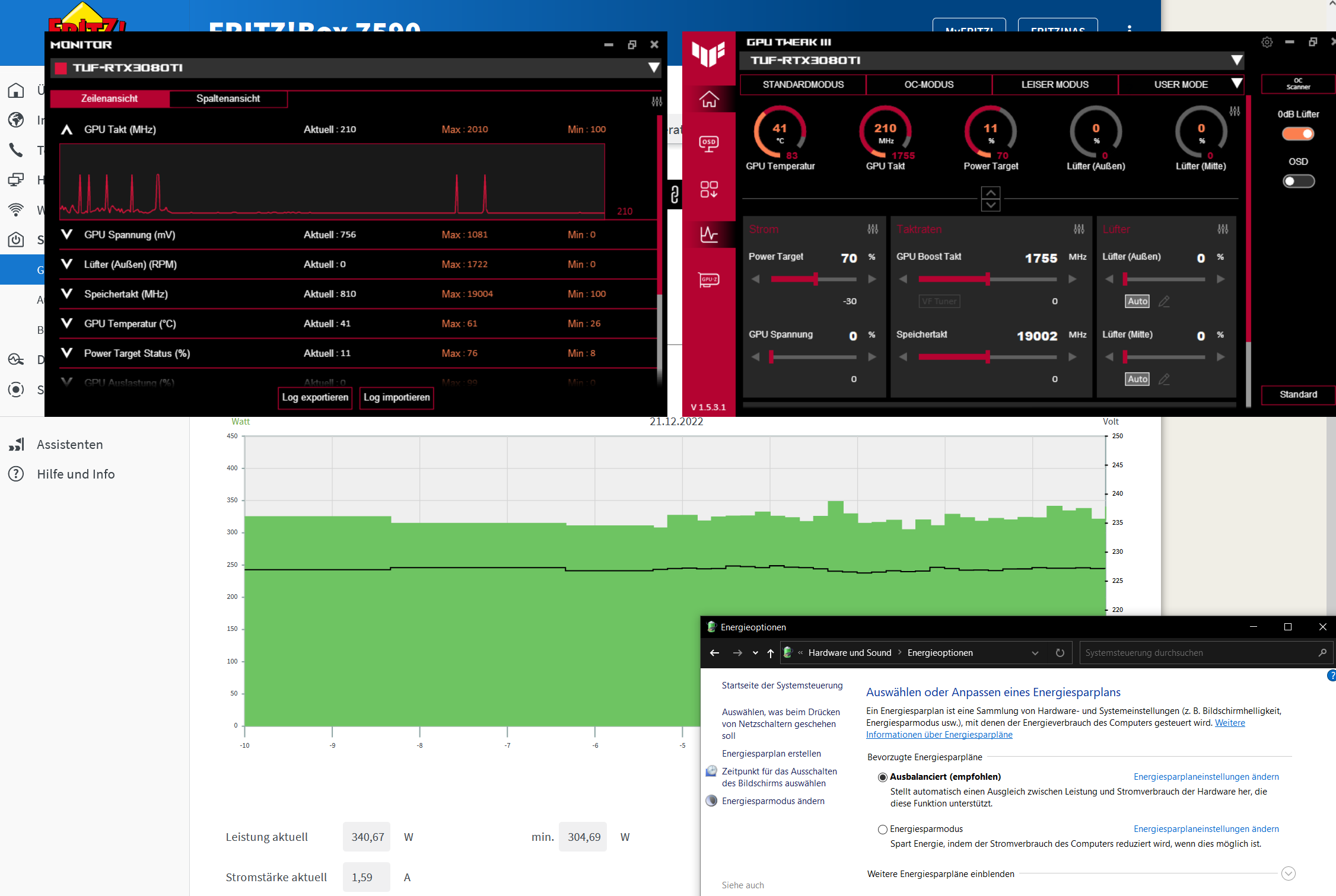

prian schrieb:
So ein Problem habe ich allerdings auch.
5950X, 3080Ti, Energieeinstellung "Ausbalanciert".
Dazu zwei Monitore mit möglichen 4K@144Hz und 4K@60Hz
Lt. NVidia Systemsteuerung laufen Beide aber mit 60Hz.
Bin bei ca. 340W im Idle.
Rechner tut NICHTS, FF + TB sind offen, dazu das ASUS CPU Tweak III (das bringt ca. 8W wenn man das deaktiviert).
Dann war noch TB und Steam am Laufen, aber das Beenden hat nichts gebracht.
Zweiten Monitor abgeschaltet, liege nun bei ca. 260W.
Ersten Monitor aus und Soundsystem aus und ich liege bei 131W. (Soundsystem braucht - wenn es nur mitläuft ohne was zu tun - ca. 10W).
Gemessen hat das bei mir AVM Dect 200.

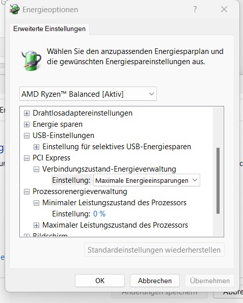

Hab im Desktopbetrieb ca. 90W (3080 + 5800X3D). Gemessen natürlich per Messgerät und nur den PC. Mit "Desktopbetrieb" meine ich ein bisschen im Browser rumfummeln, Outlook, Word, eben die normalen Sachen welche man macht wenn man nicht zockt...
Wichtig sind wie gesagt die korrekten Einstellungen:
Windows Energiesparplan > Pcie Express > Verbindungszustand Energieverwaltung > Maximale Energieeinsparungen
Nvidia Treiber > 3D Einstellungen > Globale Einstellungen > Energieverwaltungsmodus auf "normal" und NICHT "maximale Leistung bevorzugen"
Im UEFI / BIOS den PCIe ASPM Mode aktivieren.
Reaktionen: Cool Master und SalatKatze
