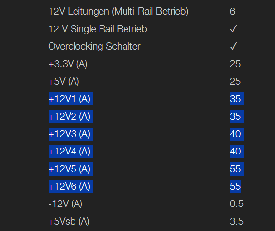

Das BQ schaut ganz OK aus
Du musst aber schauen wie du das ganze verkabelst, BQ sind einer der seltenen Multi-Rail NT Anbieter:
V1/V2 --> 420W
V3/V4 --> 480W
V5/V6 --> 660W
Ah wobei ich grad lese zusammen Schaltung über den OC Schalter möglich.
