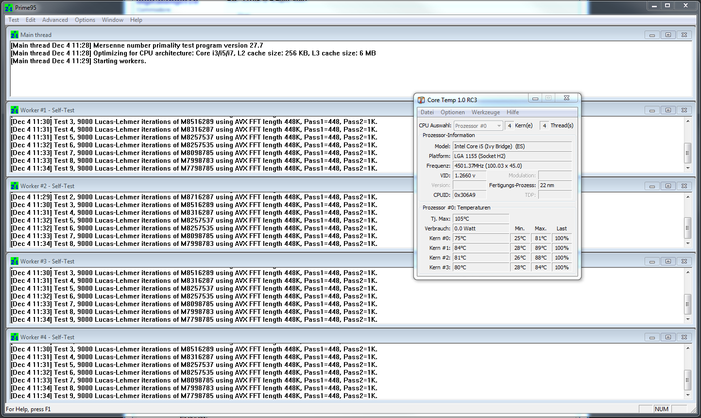

meiner läuft auf 4,5GHZ@1,266V unter Volllast (Prime95) und bei maximum 88-90°C.
Und es ist mir so egal, er wird noch ewig laufen :freak:.
Im idle läuft er bei ~30°C
Nutze auch nicht die volle Kühlleistung von meinem CPU-Kühler (Noctua NH-C12P SE14), hab den bisschen gedrosselt (unhörbar leise).
