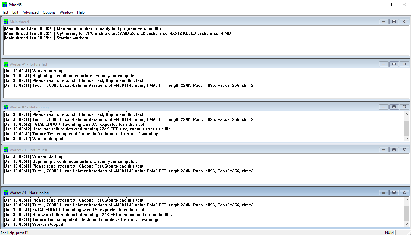

Bei mir jedoch laufen Sie bei 3600 MT/s absolut instabil.
Bei Verwendung der XMP-Werte brechen 1 bis 2 Kerne direkt die Stabilitätsprüfung mit Prime95 ab:
Das geschieht selbst mit extrem schlechten Timings (CL 22) und einer DRAM Voltage von 1,55 V.
Was mich darüber hinaus sehr wundert ist, dass die Eingabe der Command Rate vom Bios weitgehend ignoriert wird. Stelle ich 2T ein (soll ja besser/stabiler laufen), dann sagen CPUZ und HWINFO dennoch 1T. Das ist jedoch nicht immer der Fall, manchmal startet das System auch zufällig mit 2T. Läuft dann in Prime95 aber dennoch instabil.
Hat wer von euch ähnliche Erfahrungen gemacht? Ist es überhaupt möglich einen 3200G (Zen 1+) stabil mit solch hohen RAM Taktraten zu betreiben?
