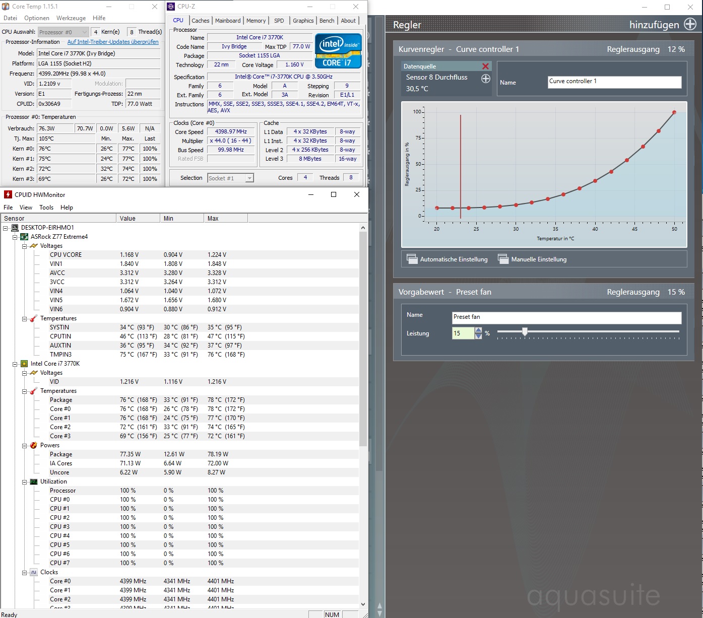

moin leute,
Ich wollt meinem 3770k noch a bissl mehr Zunder geben und bin nochmal 200hz hoch auf 4.4Ghz. Ich wollte die aber nicht dauerthaft mit über 70c belasten. Kann es sein das ich mal den Heatkiller rev3.0 nach 2 jahren mal auseinander nehmen sollte und den schmodder zu entfernen? Benutzt hab ich das Mayhem X1 Blue. Hatte das jetzt 1 1/4 Jahre drin.
Immoment hab ich nur destlliertes Wasser, warte noch auf die neue Graka die im laufe der Woche kommt und wollt so lange nichts anderes reinfüllen.
Ich bin mir nämlich ziemlich sicher das die Werte für 4.4Ghz vor einem Jahr gut 10grad niedriger waren.
Heatkiller säubern + neue Wärmeleitpaste sollte das doch deutlich verbessern, sind doch bestimmt schon Ablagerungen im CPUblock oder was meint ihr?
gruß
Markus
hab mal bischen Bildmaterial mit angehängt , ist von heute nach 1std Prime

ist die CPU eigentlich geköpft?
Für den kurzen Zeitraum brauchst du keinen Zusatz, da sollte nichts passieren.
die Werte scheinen mir ziemlich normal zumindest wenn die CPU nicht geköpft ist.
Die Temperatur ist für Prime doch in Ordnung, glaube nicht, dass im normalen Alltag so hohe Temperaturen auftreten können.
Für den Übergang geht das mit dem des. Wasser in Ordnung, ich würde es halt nicht auf Dauer laufen lassen.
Ich halte 70°C für absolut unbedenklich...vor allem bei Prime95. 10°C weniger bringen die nichts, weil die CPU bei 70°C noch nicht throttelt.
Daher, so lassen wie es ist, und wenn du die GraKa unter Wasser setzt und du den Wasserkreislauf sowieso öffnest, dann kannst du natürlich reinigen :)

also ich weiss jetzt nicht was wieviel gebracht hat, aber der CPU Kühler war komplett zu, das Wasser ist nicht mal mehr richtig abgelaufen wie ich den Auslass geöffnet habe. Hat schon fast ausgeschaut wie Wärmeleitpaste gemischt mit dünnen Fasern.
Jetzt nach dem Köpfen und Säubern hab ich 58-63C @4.4GHz bei Prime.
danke nochmal an alle für eure Hilfe, besondern an @PCTüftler der mich wahrscheinlich ungewollt motiviert hat meine CPU zu köpfen:)
