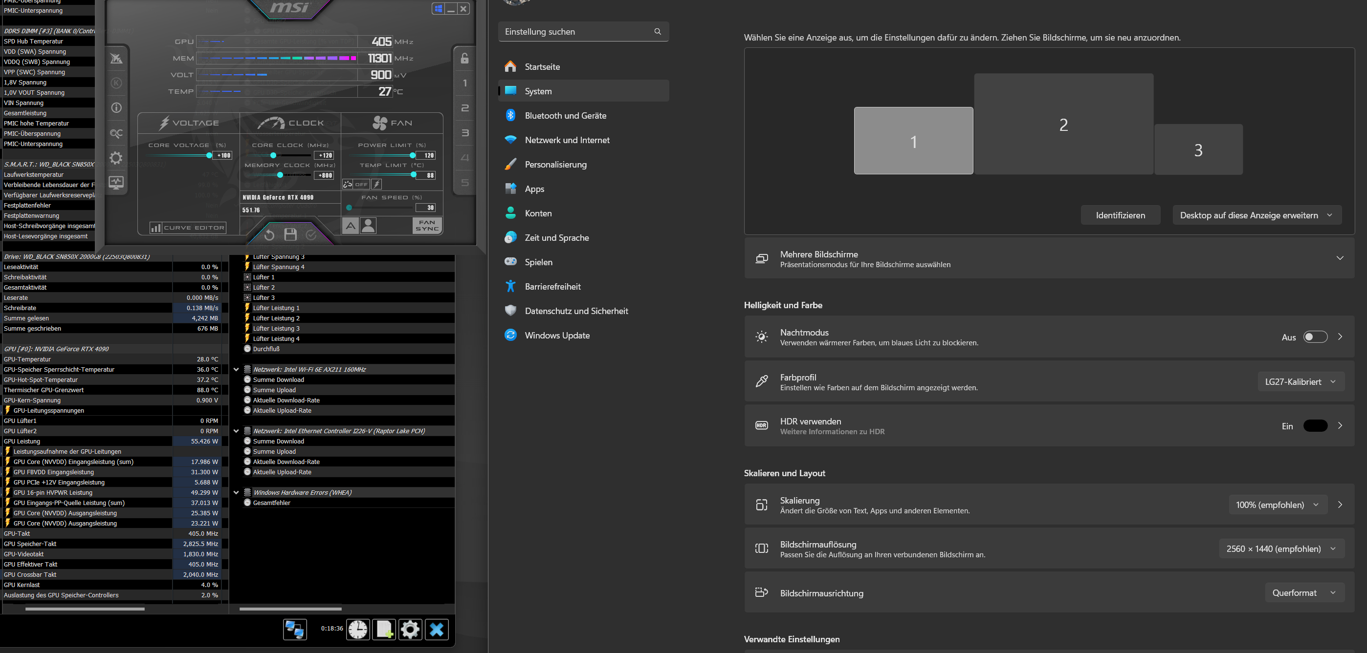

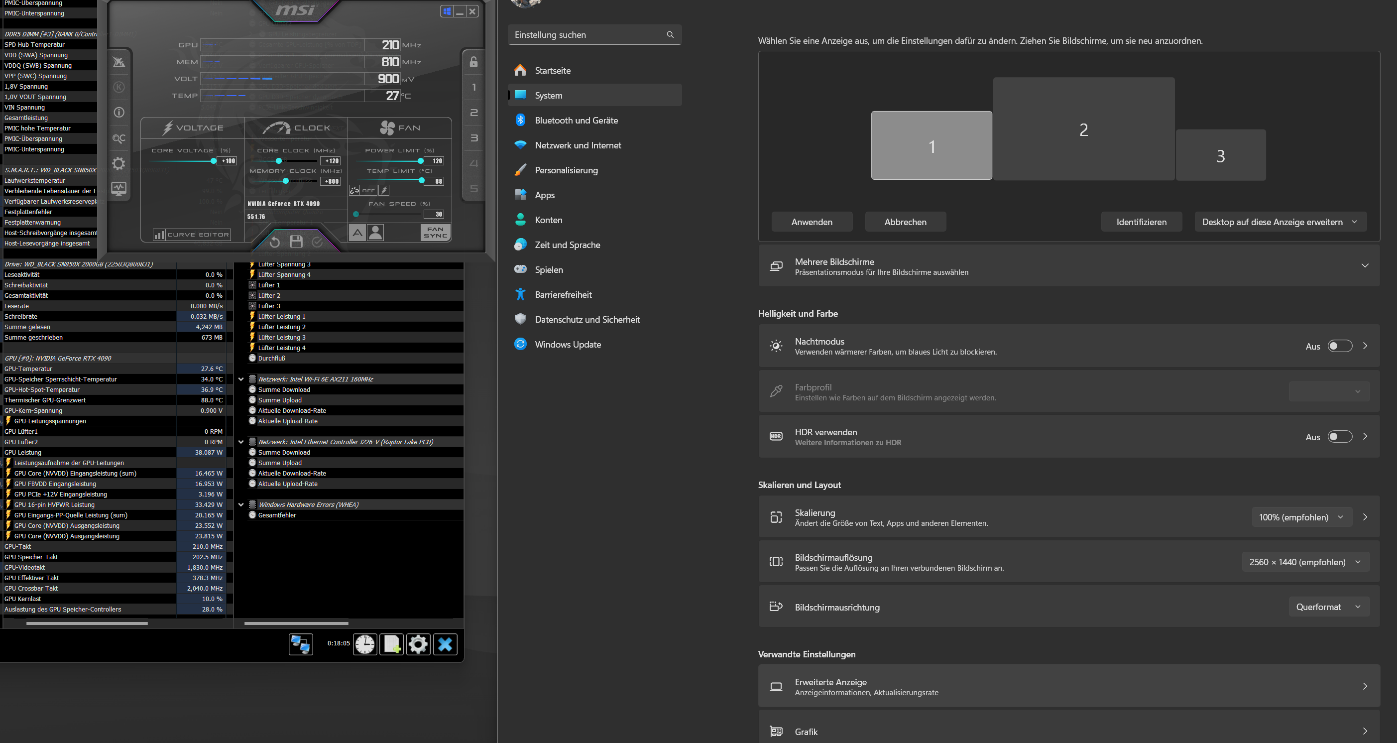

Und was mir jetzt auch noch aufgefallen ist (letzter Windows 11 Build 23H2) - wenn man als Zweit + oder Drittmonitor >60Hz HDR geht, dann knüppelt bei mir zumindest (ist aber eine Freshinstall seit gestern) die 4090 mit aktuellem Treiber schön den VRAM Takt aufs Maximum.
Dann hast du mit 3 Monitoren einfach mal eiskalt 60W konstant auf der GPU.
Das lustige jetzt - wenn ich HDR ausschalte bei meinem LG 27"er, welcher grad Zweitmonitor ist, und er weiterhin auf 143Hz bleibt, dann hast du das Phänomen nicht.
WTF mann.
Das kann es nicht sein, die kriegen doch alle ihre scheiß Software nicht in den griff :grr:
Hier mal wie lustig das dann aussieht.
Ein Bild mit HDR an und eines mit aus und dann den Takt in Afterburner ersichtlich.
Ich fall vom Glauben ab ey :rolleyes:
Achja und für die kluge Idee von nvidiainspector MultiDisplay Power Saver - kriegst du als Quittung von der GPU direkt einen Bildverriss, so als ob jetzt alles hinüber wäre und dann hilft nur noch der Ausschaltknopf xD.

@Unti Danke für deinen Beitrag! Ich wollte dazu auch schon eine Frage stellen. Ich habe das gleiche Problem.
Fast 50 Watt im normalen Betrieb mit zwei Monitoren sind mir im Vergleich zu 5-20 Watt mit nur einem Monitor eindeutig auch deshalb zu viel, weil eben die Karte alle 5-10 Minuten aus dem Zero-RPM-Modus geweckt wird und da ich meinen PC absolut silent (eingestellt) habe, nervt mich das leider schon. Ich habe festgestellt, dass fast nichts hilft, auch bei mir gehen die Monitore, zwei Mal der PG32UCDM, einfach aus, wenn ich den NVIDIA Inspector nehme und darüber das Power Saving aktiviere. Woran könnte das liegen? Lässt die RTX 4000 Serie das nicht mehr zu? Oder liegt es an Windows 11? Am NVIDIA-Treiber? An irgendwas anderem? Ich muss dann den Ein-/Aus-Knopf am Gehäuse drücken und neustarten, damit ich wieder ein Bild bekomme. Also ist das leider keine Lösung!
Wenn ich einen von beiden Monitoren auf 120 Hz stelle, den anderen auf 240 Hz lasse, geht der Verbrauch wieder runter, zwar nicht bis auf 5, aber auf 10-20 Watt, wodurch wieder der Zero-RPM-Modus aktiv bleibt.
Falls jemand den Geheimtipp hat, was man hier sonst noch versuchen könnte, wäre ich ihm/ihr dankbar!
PS: ASUS NVIDIA RTX 4090, Windows 11
Bei mir hat dann gar nichts mehr geholfen, konnte nur noch per RDP drauf, Inspector aus und dann ging es wieder.
An der Karte kann es nicht liegen, die hat auf einem älteren Windows 11 Build und einem älteren Treiber in der vorherigen Installation funktioniert.
Also ich glaub es liegt an einer Kombination von Win11, NV Inspector und dem Treiber bzw. den spezifischen Monitoren. Eigentlich unlösbar^^.
probier mal mit MSI Afterburner die Lüfterkurve so hart einzustellen, dass die GPU erst bei 50°C aufwärts die Lüfter anschaltet. Also quasi den Zero RPM Modus manuell einstellen - das sollte eigentlich bei allen GPUs möglich sein.
Jop, der MSI Afterburner kommt zum Einsatz. Bei meiner Karte gehen die Lüfter erst über 55°C an, daran lässt sich dann auch nicht mehr rütteln. Deswegen dauert das immer einige Minuten, bis die Temperatur darauf geklettert ist, dann circa 1-2 Minuten, bis die Temperatur wieder runter ist, bei 40°C geht sie dann wieder in den Zero-RPM-Modus.
Ob SDR oder HDR, HDMI oder DisplayPort oder beides gemischt, scheint an der Problematik nichts zu ändern.
Nur die Kombination aus 240 und 120 Hz bringt "Abhilfe", aber diese ist eher unpraktisch (dafür aber mit ELMB).
Reaktionen: welti und Unti
