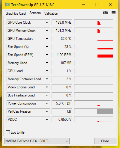

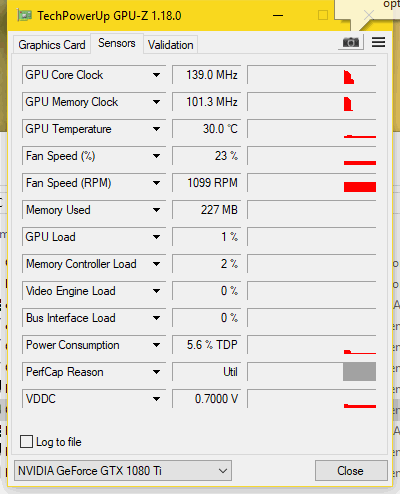

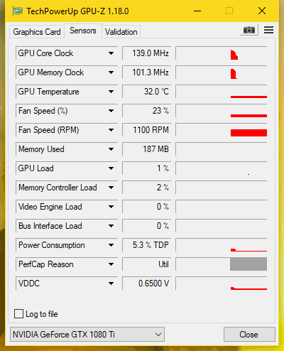

378.92@0,6500V vs. 381,65@0,7000V

schient wohl alle Pascal zu betreffen. der sinn der sache klar warum das so ist? bzw war es nötig? wenn selbst bei der pascal titan das so ist scheint es ein allgemeines problem zu sein nicht nur die 1070

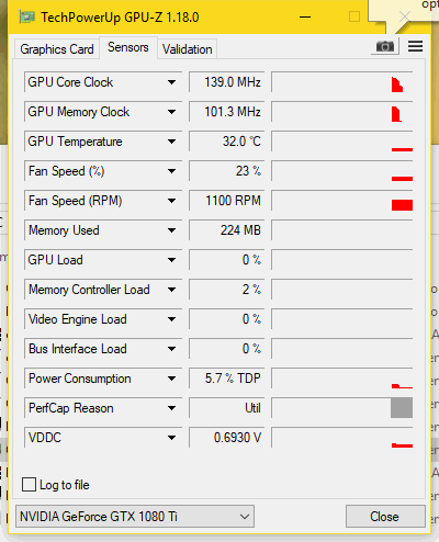

nachdem ich den aktuellen treiber erneut installiert habe, sind die Werte nochmal verändert. jetzt sind sie im Idle bei 0,6930V. Demnach sollte man das nicht überbewerten. ;) Sehe das nicht unbedingt als Problem.
naja die temps sind aber auch etwass von der Raumteperatur abhängig ;) jedoch mich stört das nicht unbedingt. meine dümmpelt in Idle nunmehr bei 28-31 grad rum. Vorher war es halt 26-29Grad (trotz Luftkühlung). wird mir so durch meine Sidebar-gadgets angezeigt, die ich trotz Win10 nutze. Aber sobald sie gefordert wird, gehts erstmal rauf. Hab aber noch nicht getestet wie weit :) kam noch nicht zum zocken seit Einbau der 1080ti. Hab die FE Fassung und der Lüfter dreht so um die 1100RPM im Idle. hören tue ich sie nicht. :)

wie man im 3DCenter Forum (Post #92) so lesen kann, ist das mit der Spannung bekannt und wohl schon gefixt. wird wohl im nächsten treiber ausgerollt. ;)
Es sind keine tatsächlichen werte die GPUz da anzeigt, das merkt man bereits daran das man jedes mal unterschiedliche werte erhält sobald man entweder den Treiber reinstalliert oder sein OS neubootet.
Aber wie bereits erwähnt, nvidia will nächste Woche ein Treiber raus hauen der diesen auslese bug behebt.
