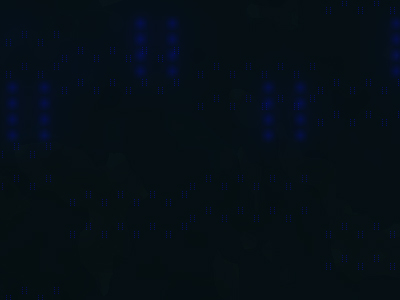

Ich bin seit einer Woche stolzer Besitzer einer EAH 3850 512mb, mit der ich bis jetzt sehr zufrieden bin (war?).
Mein Prob seit gestern habe ich in Ghost Recon und Video Datein grafikfehler. Selbst nach einer Neuinstalation von Win xp ist der Fehler noch da.
Fehler:
1. Ghost Recon: siehe Bild
2. Video Datein: Bei Abspielen von Videos habe ich vertikale rote Balken im Bild die sich jeweils alle 5cm aufwärtz bewegen. Der SVHS Ausgang der Karte zeigt diesen Fehler nicht. Ein Scrennshot konnte ich nicht erstellen da die Balken dort nicht zu sehen sind.
hat einer ne idee was das sein kann
thx Sa-Wa

deinstallier mal deinen Treiber (Stichwort: Driverheaven) und dann nochmal neu drauf!
Darauf achten, dass Du Driver Cleaner im angesicherten Modus ausführst.
ich hatte auch paar probleme mit meiner 3850, diese waren aber nur mit dem neuen treiber vorhanden. mit dem beigelieferten treiber war wieder alles in ordnung.
versuch paar verschiedene treiber.
viel erfolg
Dank euch beiden für die antworten.
Leider hatte das wohl nichts mit den Treibern zu tun. Bin zu den Laden wo ich die Karte her hatte (der Eigentümer ist ein Kumpel von mir) wir machten ne neue Karte rein und siehe da kein Grafikfehler mehr.
bis denne
Sawa
