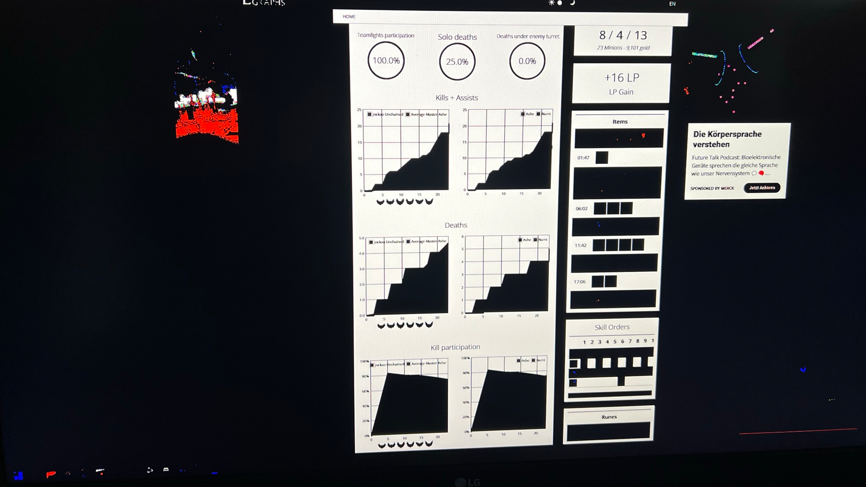

Ich habe mir vor etwa 1 1/2 Monaten einen neuen PC zusammengestellt und dieser macht eigentlich seit Anfang an Probleme. Anfangs waren es "nur" Komplettabstürze unter Last, aber dann auch merkwürdige Grafikfehler
wie dieser. (War auf beiden Bildschirmen verteilt)

Die Fehler kommen eindeutig von der Grafikkarte,
üblicherweise siehts hier nach VRam Problem aus.

Dein VRAM ist defekt, tausche sie aus.
Sprich: gib dem Händler erneut Möglichkeit zur Nachbesserung.
Sende die Bilder mit.

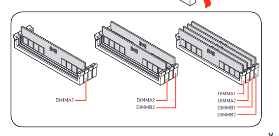

Schau auch ob der RAM richtig steckt, in den empfohlenen Slots.

BIOS auf Defaults, kontrollieren, dass jegliches XMP vom RAM weg ist, ggf. nur einen Riegel rein packen und den Treiber nochmal als Neuinstallation drüber bügeln...nochmal ne Weile testen. Wird aber zu 99% bleiben, das is n klassischer VRAM-Defekt, grad wenn er bleibt. Hatte das nur einmal ohne Defekt, als sich irgendwas im Treiber verabschiedet hat und es kurz vorm Absturz mal nen kurzen, leichten Effekt gab. Mit dieser Konsistenz erinnert mich das aber stark an meine Vega64, deren VRAM auch den Gnadentod gestorben ist.
Würde die Karte wieder einschicken, Bilder mit anhängen und um Austausch bitten. Is zwar unfassbar nervig aber bei den Preisen und so nem Fehlerbild unabdingbar.
