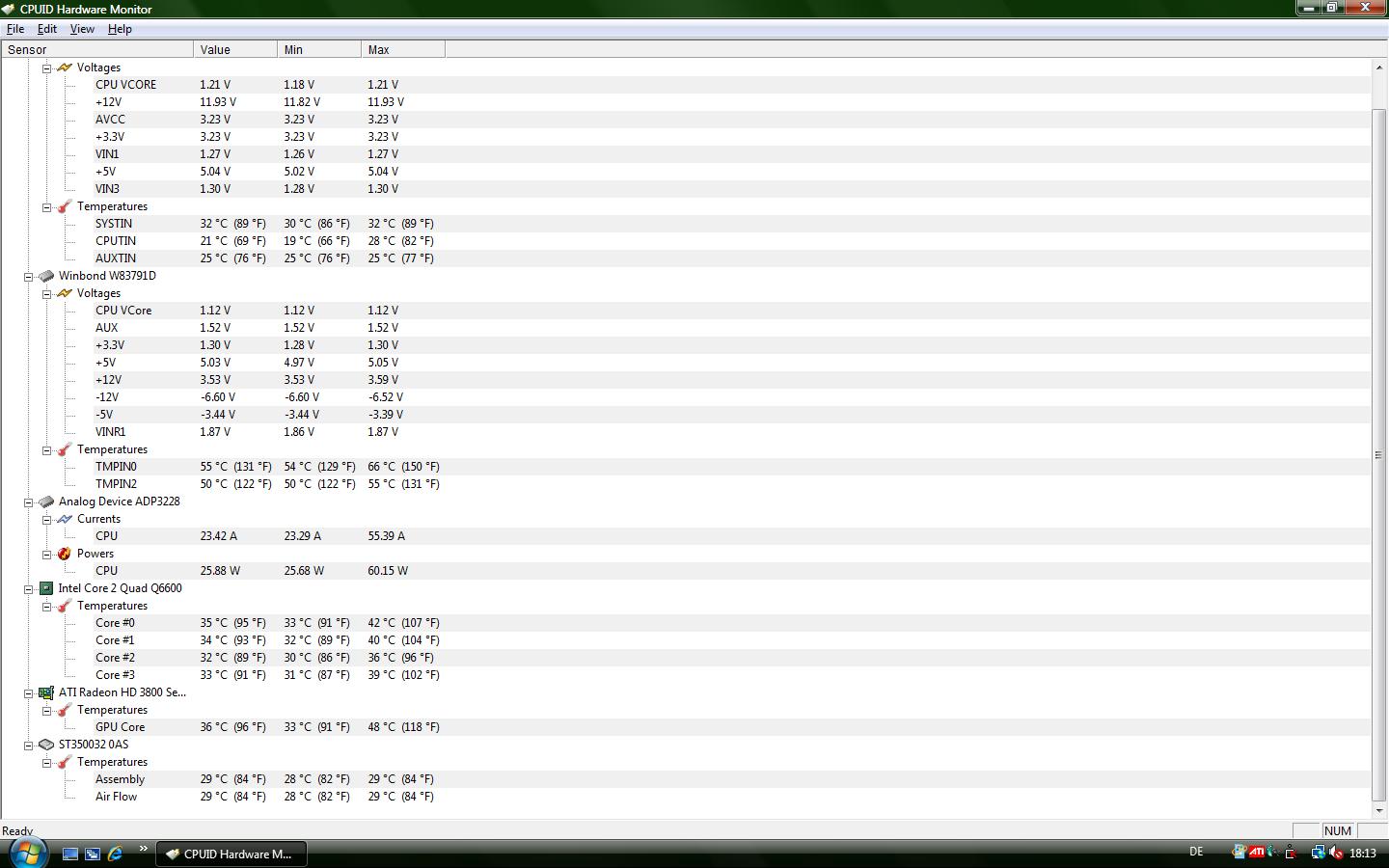

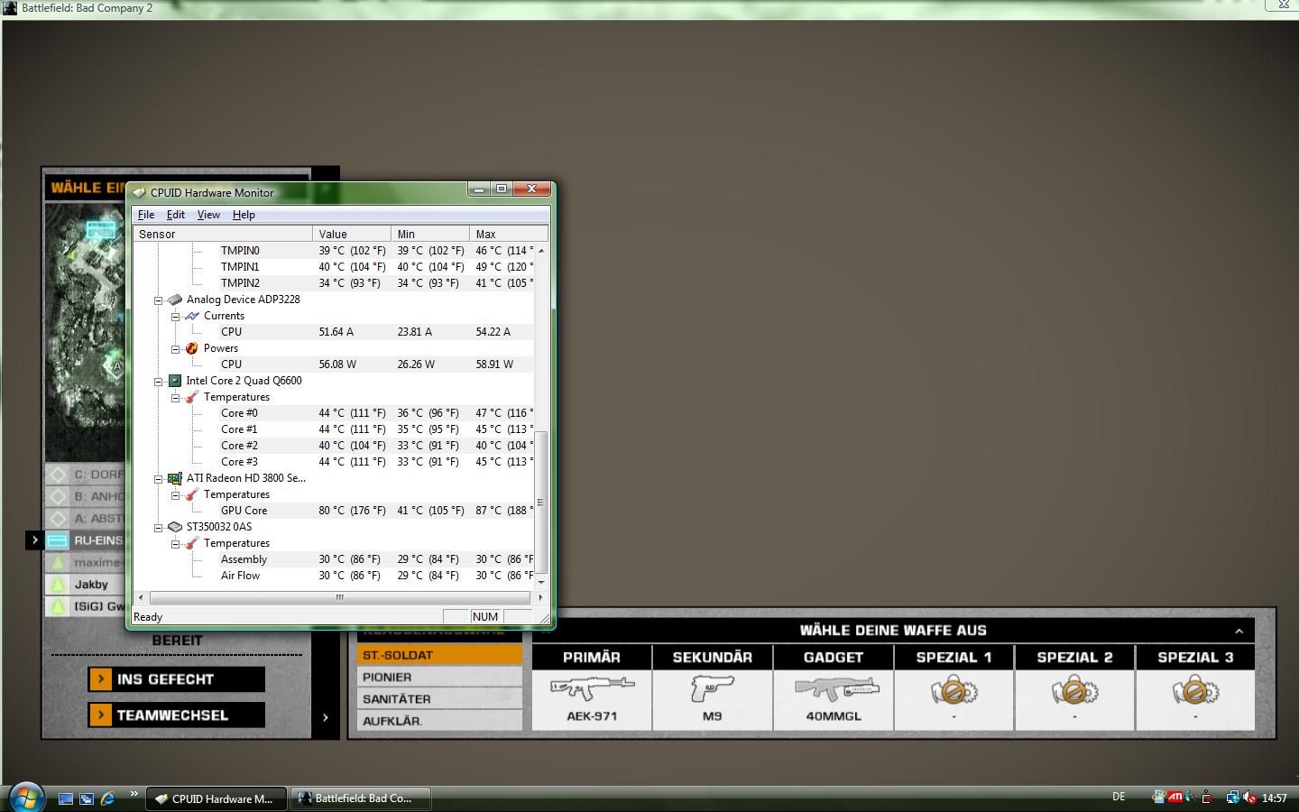

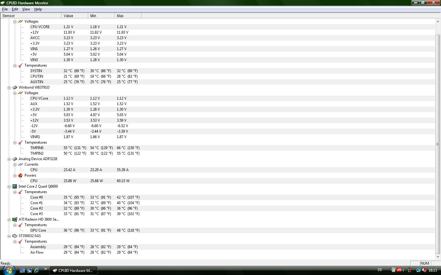

bilder von temps @ battlefield 15 min im anhang
also screen direkt nach beednen gemacht die max werte sprechen glaub ich für sich :)
