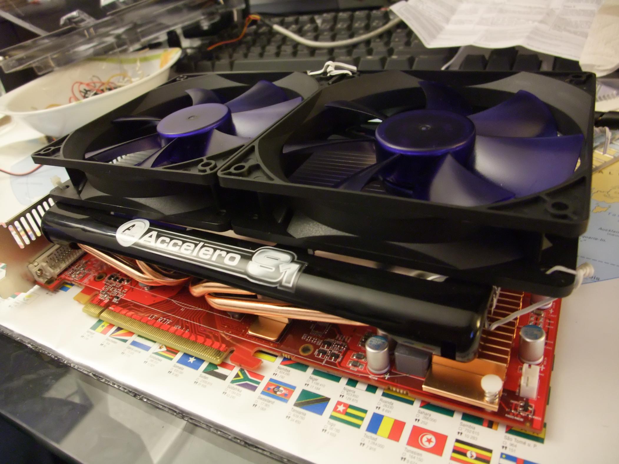

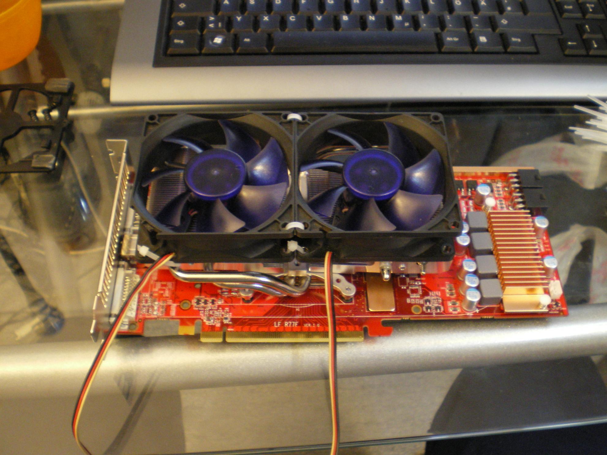

hi ich habe eine powercolor 4870 pcs+ mit 1 GB. hab die mit analogen SpaWas also die die man nicht auslesen kann. neuster treiber 9.2 is drauf. und gute case durchlüftung.
nun hatte ich den original lüfter demontiert um ruhiger zu sein und 2 80er noiseblocker xl1 mit 1400U, dann hatte ich nach 2-3 stunden zocken so max 68°C
nun dacht ich mir ich gönn mir den accelero s1 rev.2.
alles getauscht und umgebaut 2 120er noiseblocker XL mit 1000U draufgemacht und siehe da temps um die 81°C nach dem zocken und habe gemerkt das ich so grüne pünktchen habe die flackern wie so pixelfeheler.
fest genug gemacht hab ich den kühler mir ist beim ersten versuch sogar niese eine mini schrauben gerissen, hab sie natürlich ersetzt dann.
war also unzufrieden und probiert slots zu öffnen andere lüfter drauf, aber nix.
furmark stürtzte nach 5 sekunden ab und grafik treiber fehler
also wieder stock kühler drauf mit den 2 80 ern und wieder ist die welt in ordnung.
da ich ja nun den alten kühler drauf hab musste ich die WLP tauschen und hab die zalman zm stg-1 drauf und hatte nach dem zocken temps mit 60°C.
furmark läuft ohne probleme und es gibt keine pixelfehler mehr.
nach 5 minuten furmark gerade mal 76°C, werde aber weiter testen noch wegen den temps.
nun, wie kann das sein?
hab mal bilder angehängt mit der den 2 hardware varianten

Biste dir 100% sicher, dass der Kühler richtig auflag? Normal sollte es für den S1 rev.2 kein Problem sein, eine 4870 zu kühlen.
Hi,
da kann was nicht stimmen. Habe zwar nur die 512 MB Variante mit Lüfter (siehe Signatur), aber wenn ich OC und 100% Lüfter laufen lasse, bleibe ich bei max. 45 Grad.
Bist Du sicher das der richtig aufliegt und oder Wärmepaste OK ist (dünner Film)?
Gruß m@c hero

meine karte ist ohne rote platte.
ja bin mir ziemlich sicher.
auf die rams hab ich die kleinen kühlkörper drauf gemacht.aber so das sie die heatpipes nicht behindern.
festgeschraubt und beim erten versuch ist auch ne schraube flöten gegangen, zum glück waren 2 reserve dabei. allso fest sollte es sein.
als ich die dann abgenommen hab waren auch die WLP rückstände so wie sie sein sollten.
paste dünn aufgetragen mit dem pinsel der dabei ist bei der zalman
45°C im load hast du?? was für lüfter haste drauf laufen??
also furmark läuft jetzt seit 35 minuten, max temp ist 78°C mit standart kühler + 1 92er noiseblocker. das müsste doch passen für furmark oder?? beim zocken wird die karte wohl nicht so heiss werden oder
edit: was hat es mit diesen pixelfehlern oder grünen pünktchen auf sich?
wie kann das sein, weil die Temp zu hoch gegangen ist?
irgendwie denke ich auch das die karte einfach nicht richtig sitzt.
aber die WLP rückständen sehen normal aus auch hab ich schon die nächste schraube gebrochen, also fest sitzen tut er.

Es wurde doch bereits geschrieben, dass die rote Platte drauf muss..Mit den kleinen Passivkühlern bekommste die Spawas und den Ram nicht richtig gekühlt.
GPU Temp ist nicht das Problem - 68°C sind kein Problem. Da würde ich mir erst bei deutlich über 90 °C Gedanken machen.
ja schon aber was ich nicht verstehe mit dem original kühler, der wesentlich kleiner ist kühlt besser.
und da sind keine ramkühler drauf wie als ich den accelero drauf hatte.
hatte mit dem accelero 2 120er drauf die eine grössere fläche belüften mit einem grössen airflow, als mit den 2 80ern die ich auf dem stock kühler drauf hab.

Es gibt 4870 er Karten ohe rotePlatte !! Das Problem könnte bei dir sein das die Spawas und der Ram nicht im Luftstrom sind, also werden die viel heiss !!
