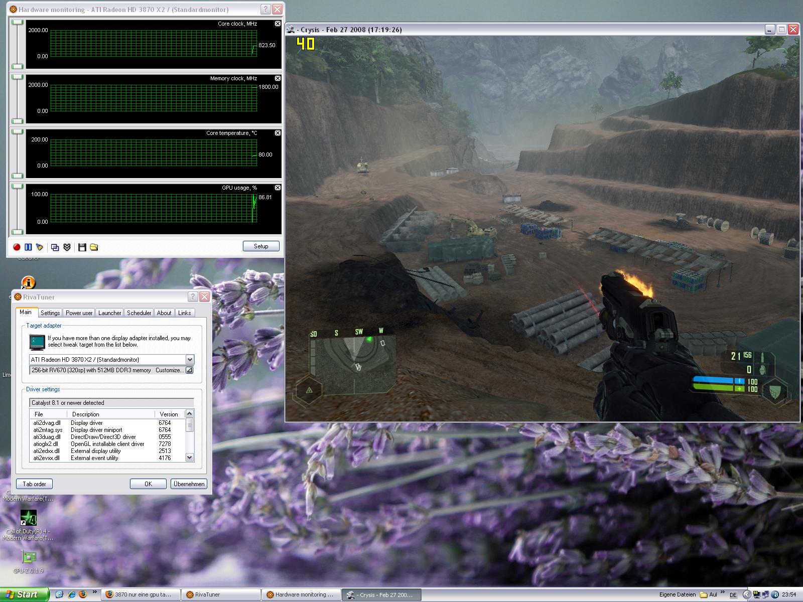

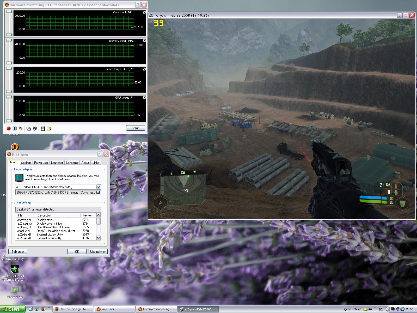

Habe jetzt den 8.2 instaliert hab mal 2 bilder gepostet bild 1 is die gpu 1 sieht man deutlich 825 mhz in 3d bereich 2te bild gpu2 297 :P kotzt mit catalyst 8.2 werde mal diesen hotfix testen und es anschliesen euch posten

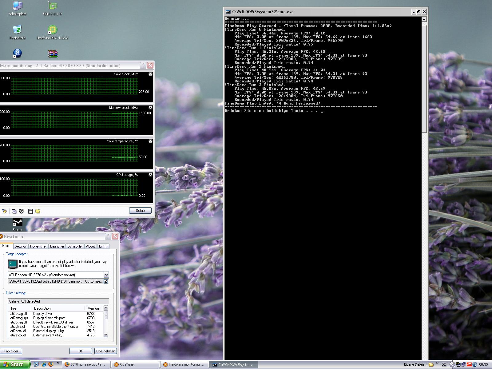

so hab jetzt auch mal diesen crysis gpu bench gemacht mit den catalyst 8.3 hotfix gleiche sache hat sich nichts geändert gpu 2 vom takt her 297mhz auslastung von gpu 2 war das höchste 2.00 % temp nicht höher als 50 grad gans im gegensatz zu gpu 1 wo die auslastung schon bei 80-90 % war und die temps bei 80-85 grad tackt 825 mhz ^^ gpu 2 arbeitet gar nicht mit hier mal ein bild von diesen crysis gpu bench

was für einstellungen haste bei crysis und welche auflösungen? wenn das high in ner 22" auflösung ist,dann sind das extrem gute ergebnisse.

auflösung bei diesem bench war im fenstermodus 1024X768 und einstellung alles auf high auser shadows sind auf mittel weil die ja viel performance brauchen und post proceesing auf mittle vsync aus . aber is wie gesagt mal wieder nur ein gpu gelaufen gpu 2 mal wieder nicht ganz normal 297 mhz . Mal ne frage kann es sein das es was mit dem strom zu tun hat ?? hab 2 mal den 6 pin stecker drinnen bei nem 530 wat netzteil man brauch ja normalerweise ein 6 pin und einen 8 pin stecker pcie würde mich schon mal intresieren würde mir dann heute gleich mal ein 8 pin adapter holen
der 8pin stecker würd nur für die interne OC funktion von CCC benötigt. Benche mal bitte in deiner nativen und lass 3Dmark laufen. Im fenstermodus spinnt CF mal gerne.

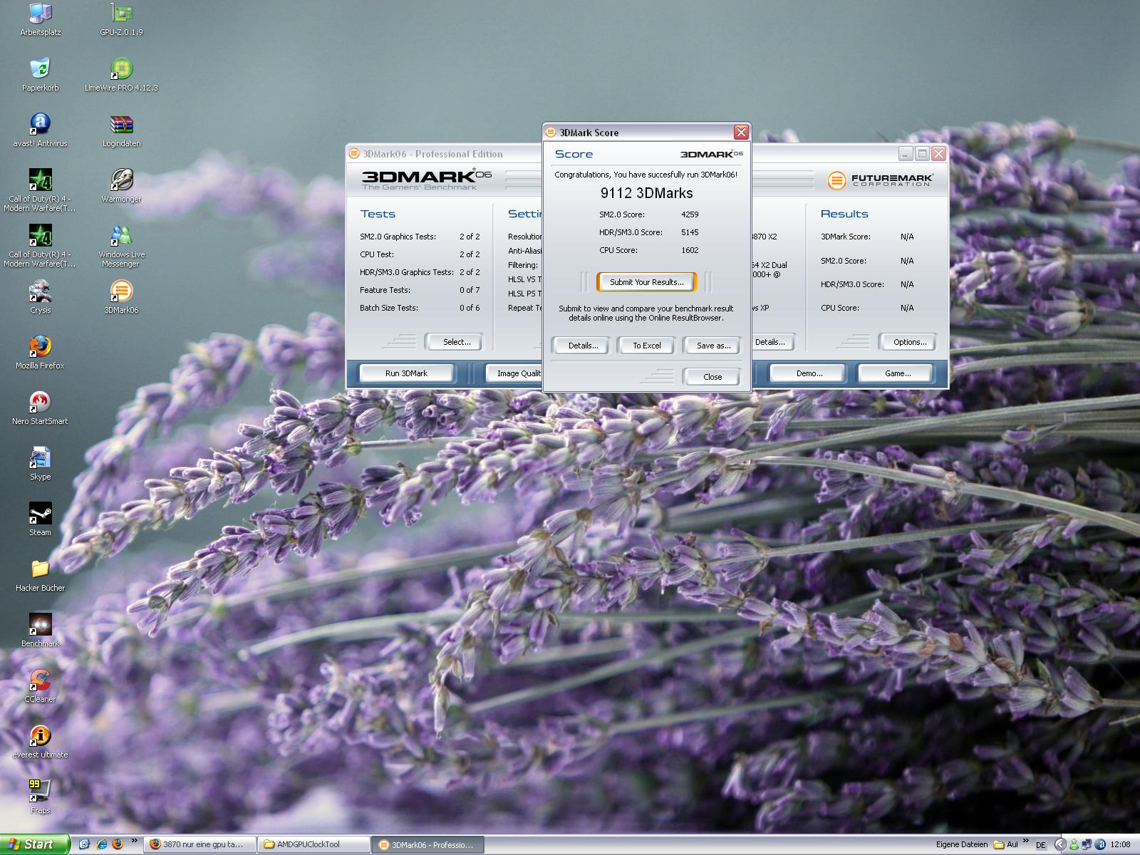

So hier is mal ein 3d mark 06 bench auswertung sehe aber leider nicht wo mir das helfen soll ^^ einzige was ich will is das meine beiden gpu`s im 3d bereich hochtakten und sich die arbeit teilen was ja eine multi gpu machen sollte aber bei mir macht nur eine gpu die ganze arbeit die andere 0.00% auslastung im game

hm,extrem niedrige punktezahl,wobei i jetzt net sagen kann,ob das nur auf deinen prozessor zurückzuführen ist. Im Prinzip sind die GPU scores für deinen Prozessor schon ok.
Stelle im CCC Catalyst A.I aus und vergleiche die leistung mit dem STandartwert. Auf Aus ist nämlich auch nur ein kern am werkeln,so kannste gucken wie viel Power nur ein Kern bringt und wie viel "Mehr" du mit zwei hast.
