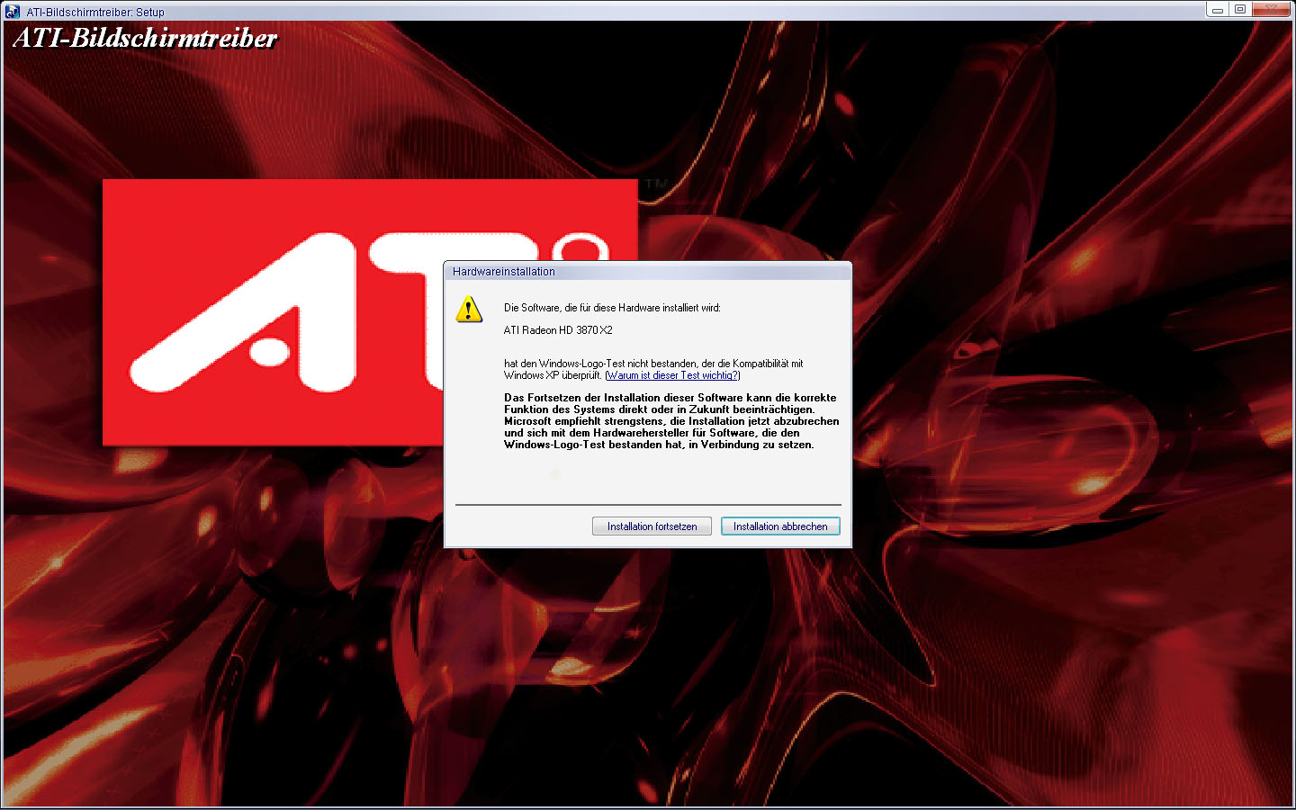

Guten Tag ich habe ja auch Probleme mit meiner Karte und habe mal deinen link wegen dem Catalyst 8.6beta versucht aber der treiber läst sich nicht instalieren da kommen zwe fehlermeldungen und dann wird der vorrgang abgebrochen.
Weisst du woran es liegt?
Wäre hilfreich mehr über die Fehlermeldungen zu erfahren. ;)

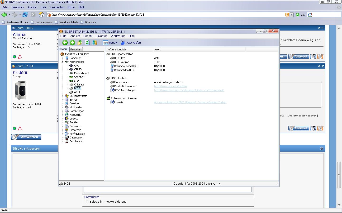

Moment ich man ebend screens von den Fehlermeldungen und ich habe ein HIS Board.
Und ich bin mit dem Driver Cleaner drüber gegangen. Was muss man bei dem Driver cleaner angeben was er macvhen soll? Ich habe Auf ATI geklickt oder musss man nur das CCC angeben?
Die andere Fehlermeldung ist genau die gleiche

Hat das HIS-Board nen Award-Bios?
Bei DriverCleaner lass ich immer alles was es von ATI gibt runterwerfen. (Wenn ich nur "ATI" wähle hängt sich DC immer auf und es geht nicht weiter. Liegt aber glaub an der Kompatibilität mit Vista 64)
Wenn mir noch einer Verrät was Award BIOS ist weil ich mich in damit nicht auskenne. Und ich hoffe wenn das jetzt alles mal klappt das meine ganzen Probleme dann weg sind.

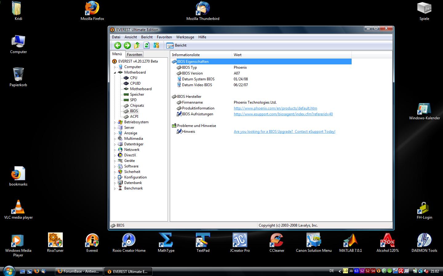

Lad dir mal Everest und mach solch einen Screen:
EDIT: Setup.exe sollte schon richtig sein. Aber mach mal Screens, damit kommen wir schneller vorran!!!
OK, das heißt es ist kein Award-Bios. Also dürfte deine X2 kein Problem mit dem Mainboard-Bios haben. Also ist es ein anderer Fehler.

Äh, das ist doch oben auf dem Screenshot keine Fehlermeldung ... da steht doch nur, dass der Windows-Logo-Test nicht bestanden wurde (kein WHQL-Treiber?). Da klickt man einfach auf "fortsetzen" und die Sache läuft normalerweise.
Die "Fehlermeldung" tritt deshalb zweimal auf, weil der Treiber für zwei GPUs aufgespielt werden muss. ;)
