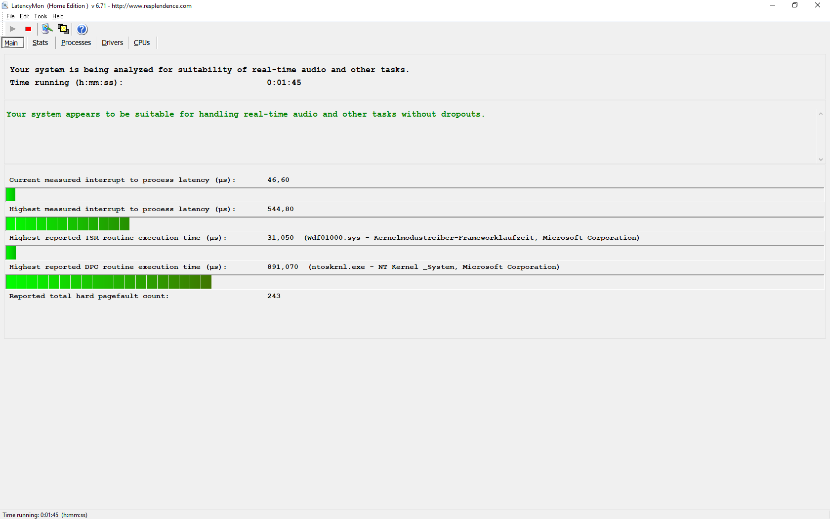

So sieht mein Peak aus wenn ich Chrome starte mit 30 Tabs ca.
@DanHot
Jupp und das ist total normal.
Würdest du die Hardwarebeschleunigung im Chrome ausschalten geht es etwas runter.
Aber selbst dieser Ausschlag würde zu keinem Ruckler führen.
Diese Anzeige ist gut, wenn ein Treiber wirklich Amok läuft (in deinem Fall dürfte es vom Runtertakten der Kerne kommen, alles okay soweit). Ansonsten sieht man die Momente mit Rucklern besser, wenn man die Messung auf Kernel stellt... Nur sieht man dann nicht den eigentlichen Auslöser (Ob nun Biossetting, Windowssetting oder Spiel selbst z.B.).

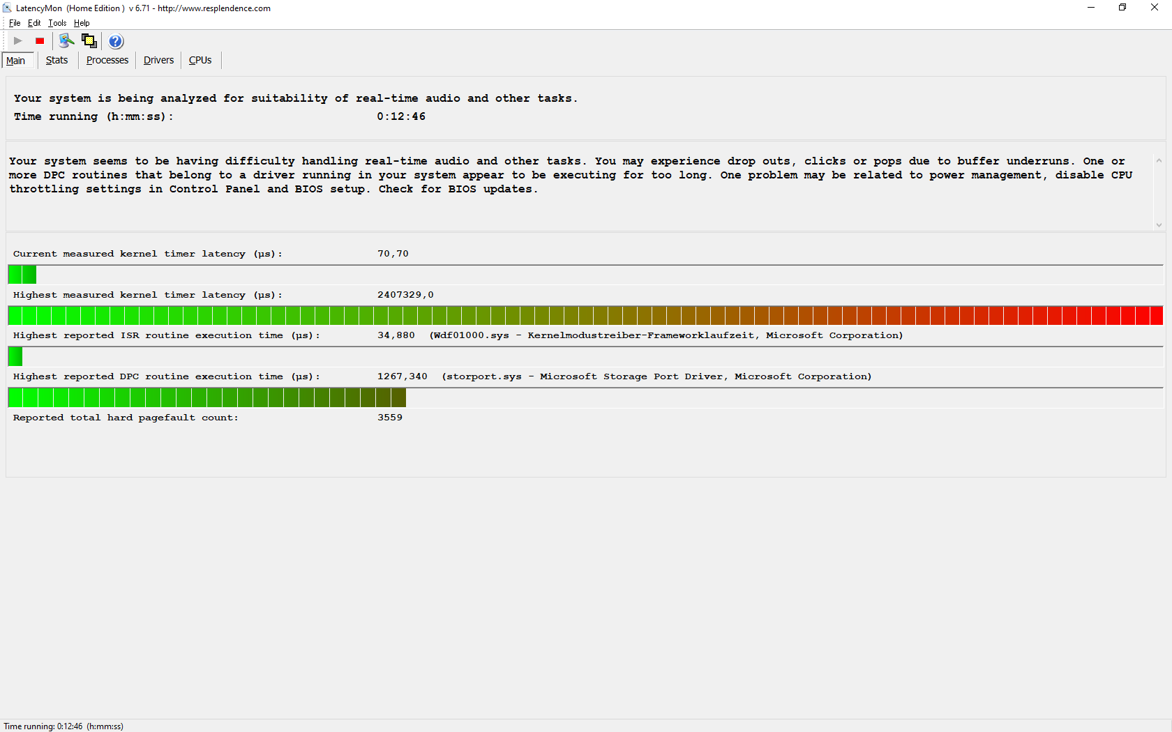

Der stand vorhin sogar bei Current voll im Anschlag für ein paar Sekunden obwohl ich nur auf dem Desktop war.
@DanHot
Meinen Vorschlag mal probiert?
@DanHot
Bezüglich des Pics:
Versuch es mal mit anderen Treibern für deine Platte (glaube gerade bei den Samsung SSDs gab es mal Probleme wenn nicht die Samsung Treiber genutzt wurden, sondern die Microsoft; bin mir da aber nicht mehr sicher).
