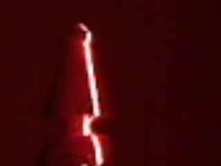

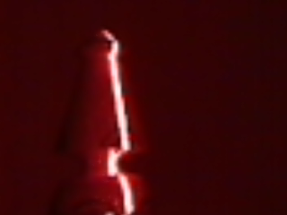

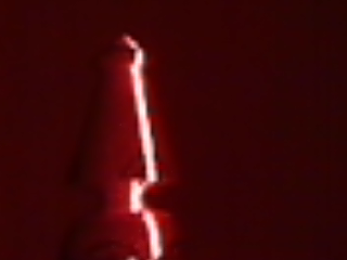

Im Anhang hab ich mal 2 Bilder gepackt.

täuscht das oder ist das Objekt vollständig Rotationssymetrisch? Darf diese Eigenschaft ausgenutzt werden? Das würde vieles vereinfachen
Ja ist es, aber es ist leider nicht erlaubt das auszunutzen^^

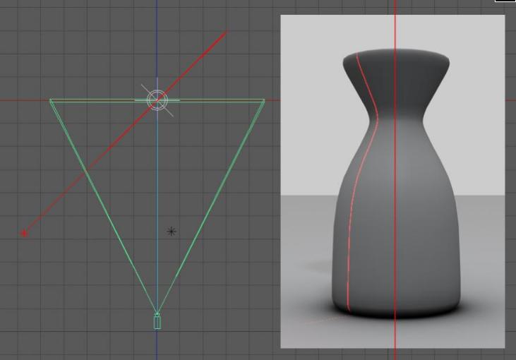

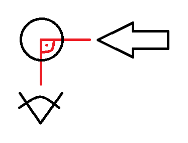

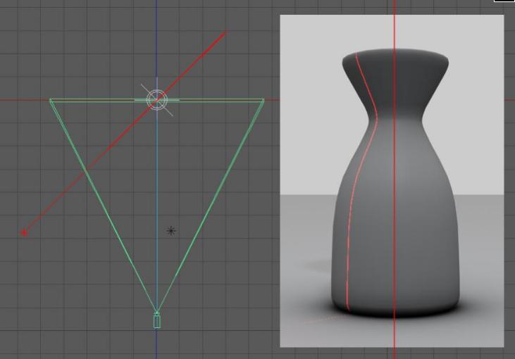

Also, die Distanz zwischen Objekt und Kamera ist bekannt? Strahlt der Laser um 90° zur Kamera um das Objekt herum versetzt? Also:
unbenannt-png.285361
Wenn ja, dann ist das gut, dann ist die rote Linie ein Meridian. Du hättest dann also 360 Meridiane, die du dann immer nur um 1° gedreht an der selben Stelle aufstellt.
Du bräuchtest dann nur etwas Trigonometrie, um die Koordinaten der einzelnen Punkte auf dem Meridian zu berechnen:
c = Abstand Kamera und Punkt auf dem Meridian
b = Abstand Zentrum des Objekts und Punkt auf dem Meridian
a = Abstand Kamera und Zentrum des Objekts
=> Phytagoras
Die nötigen Berechnungen für die Punktwolke solltest du jetzt eigentlich alleine herausbekommen können. ;)

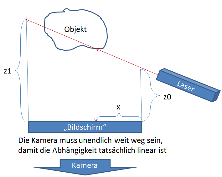

e-Laurin:
So einfach ist das glaub nicht.
Wie auf den Bildern erkennbar ist, ist der Laser nicht senkrecht zur Kamera ausgerichtet.
Auch ist ja gerade der Winkel des Laserstrahls, der in die Kamera, fällt von Bedeutung.

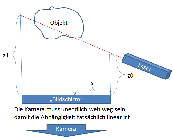

Mein Lösungsansatz/-vorschlag wäre folgender:
bestimme, welchen Abstand der Punkt, der genau am rechten Rand vom Bild erfasst wird, zur Kamera hat sowie der linkeste Punkt. Diese beiden Werte nenn ich z0 (der rechte) und z1 (der linke).
Nun nimst du Bilbearbeitungssoftware oder ein eigenen Algorithmus, welcher dir die Koordinate jedes Laserpunktes entlang der y-Achse ausspuckt. Dieser x-Wert steht dann für den Abstand dieses Punktes von der Kamera (und liegt zwischen z0 und z1). Wenn ich jetzt annehme, das die x-Koordinaten von links nach rechts im Bereich von [0,1] liegen, dann ist die Entfernung von der Kamera und diesem Punkt gegeben durch z=z0+x*(z1-z0). Allerdings gilt das nur näherungsweise, wegen der Perspektive (bei einem Weitwinkelobjektiv ist die Abweichung größer als bei einem Zom auf das Objekt). Wenn ich an meine Rechner sitzt kann ich dir ne Zeichnung machen.
EDIT:
Hier das Bild, hoffentlich verständlich, wenn die Kamera näher kommt, wird die Abweichung durch die Verzerrung des Bildausschnittes immer größer.

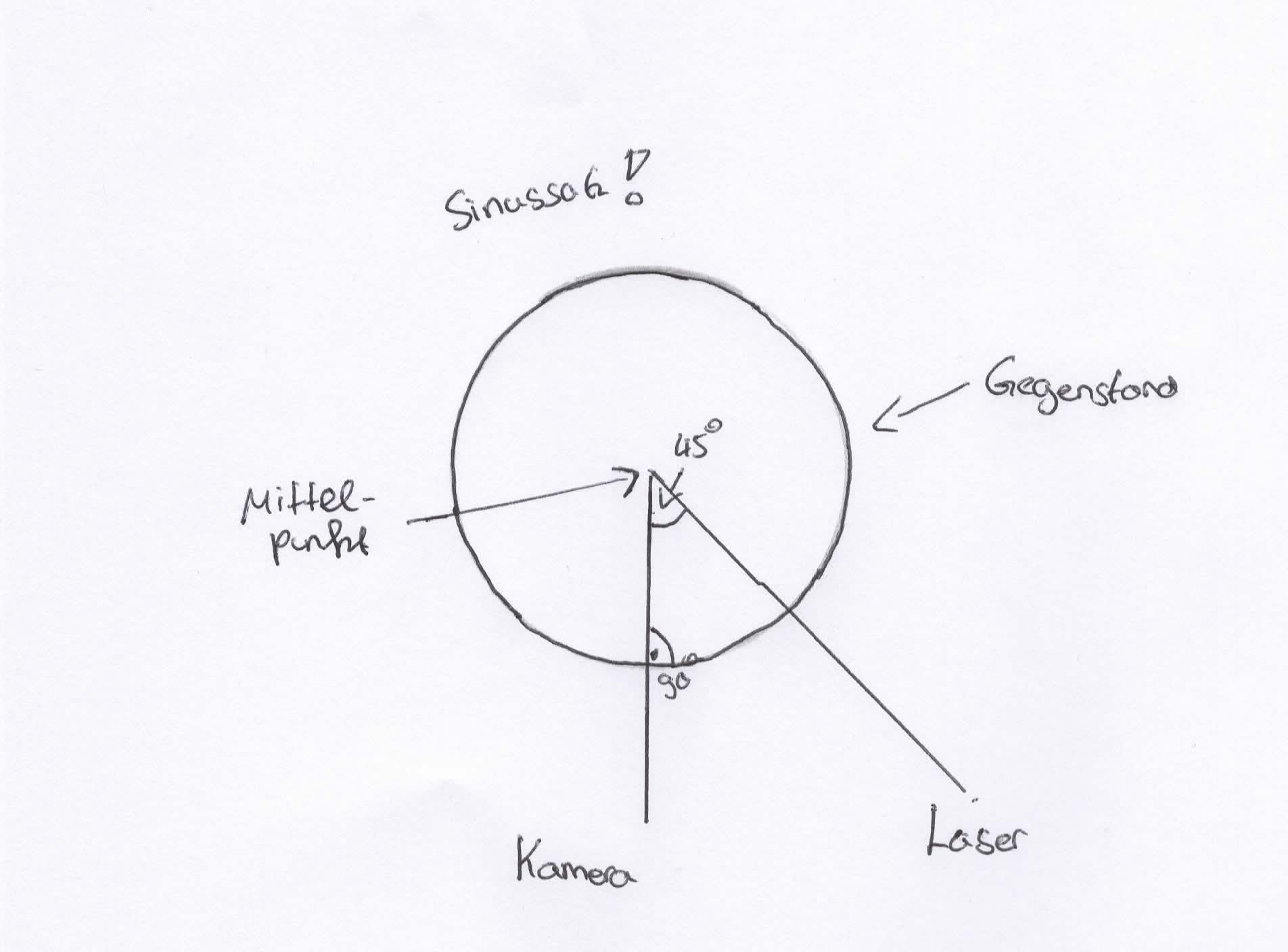

Ich Fang mal von vorne an. Ich will mit Java eine stl Datei erstellen mit der ich mit einem 3d Drucker das Objekt "nachdrucken" kann. Dafür muss ich ein 3D- Modell meines Objekts erstellen. Das will ich anhand der roten Pixel des Lasers machen. Ich brauche also die 3D Koordinaten der Pixel, im Koordinatensystem gesehen x y und z. X und y der relevanten Pixel gab ich schon jezt fehlt noch z (Entfernung des Objekts von der Kamera oder dem Laser?) . Ich hab's mit Hancocks Lösungsansatz versucht, dass hat aber nicht wirklIch geklapt. Ich habe jetzt den Hinweis sinussastz bekommen? Hab aber kine Idee wie i h das umsetzte, hab Au h eine Skizze gezeichnet die ich hochladen werde wenn i h Zuhause bin. Ich hoffe jemand kann mir da ein bisschen helfen
Ja die 2 die ich oben gepostet habe habe ich auch Zuhause.

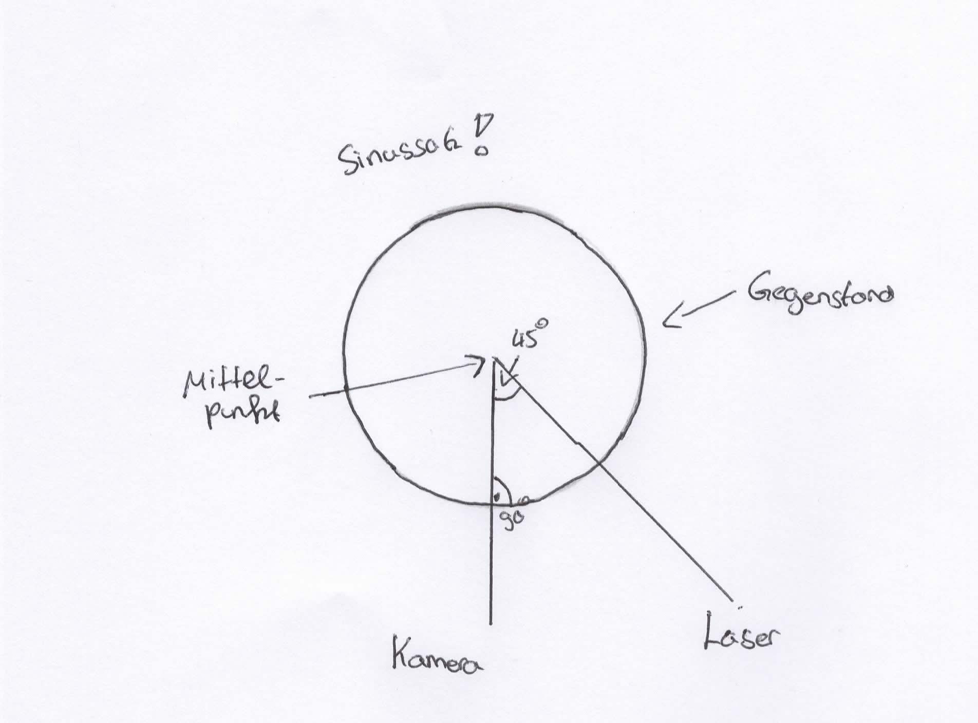

Hier mal eine Skizze vom Scanner + Objekt und die für den Sinussatz.
Außerdem hab ich ja die Information das sich das Objekt pro Bild um 1 Grad dreht.
Nur weiß ich nicht wirklich wie ich davon auf z komme.

Also das Scannerbild ist ja mal nicht so groß^^.
Die Zeichnung vernachlässigt ein Aspekt, nähmlich den Lichtstrahl, den du später siehst.
Du brauchst Abstand a und b als Entfernung von der Kamera zum rechtesten und linkesten Lasterpunkt, der noch drauf ist, den Winkel der aktuellen Aufnahme (also um wie viel gedreht) Phi.
Dann gilt:
Code:
Kameraposition.x=cos(phi);
Kameraposition.y=sin(phi);
Kameraposition.z=Konstant;
Blickrichtung = normalize( sin(phi), cos(phi), 0);
