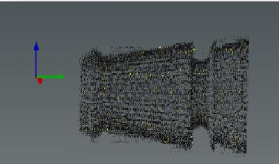

Ich hab übrigens mal dreiecke um jeden Punkt der Punktwolke gezeichnet um die Punkte zu kontrollieren , hab mal ein Bild davon in den Anhang gepackt.
Jetzt brauch ich nurnoch einen Algorithmus um die Punkte mit einander zu verbinden.

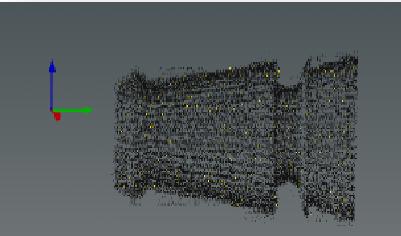

ui glückwunsch erstmal!
ich hätte ehrlich gesagt erwartet dass man das objekt kaum erkennen kann..
wieso isses 90° gedreht?
zum punkte verbinden is sicher konvexe hülle gut
du könntest auch ein voriges "bereinigen" leicht umsetzen was aber relativ viel laufzeit hat. das muss ja aber nur einmal stattfinden
etwas der form
"lösche alle punkte die keinen dichten nachbarn haben" so verschwinden erstmal diese kleinen "fetzen"
hier wäre mein tipp "dicht" nicht mit einer konstanten vorzugeben in der form "alle punkte die nicht mindestens mit abstand 3 einen nachbar haben: löschen" sondern stattdessen statistisch da ranzugehen.
dh du berechnest für die gesamte Punktewolke einmal wie groß die kleinsten abstände zu nachbarn jedes punktes sind und bestimmst für diese menge von zahlen zB mittelwert und standardabweichung. alle punkte die dann zB mehr als 2 standardabweichungen nach oben abweichen werden gelöscht.
der vorteil an so einem statistischen verfahren ist, dass es objekt und auflösungsunabhängig ist. allerdings kann man für einen ersten bereinigungsversuch natürlich auch mit einer konstanten anfangen und die statistische analyse später hinzufügen.
sowas hat schlimme laufzeit aber muss ja nur einmal "offline" erfolgen bevor du die daten überhaupt darstellst und nicht "online" bei jeder bildberechnung.
solche bereinigungsverfahren wie glättungen haben natürlich immer den nachteil, dass sie evtl tatsächlich vorhandene details des objekts löschen - aber ne konvexe hülle sieht bei so kleinen ausreißern sicher ziemlich schlimm aus
etwas der form

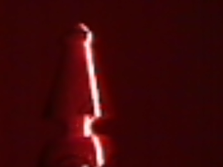

Ich würde versuchen, schon am Ausgangsmaterial was zu bereinigen.
Die Laserlinie ist ja ziemlich dick. Wenn man die durch Bildfilter glätten und schmaler machen kann, ist das schon ein guter Anfang. Die Ränder sind dann nicht mehr so ausgefranst.
Mit einem Kontrastfilter hebst du zB die Laserlinie vor und blendest die anderen Bereiche des Bildes fast aus. Hier mal ein Beispiel mit einem deiner Bilder vom Anfang des Threads:
Original
Kontrastfilter

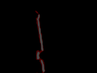

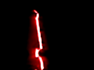

Das könnte man jetzt natürlich weiterbearbeiten, um noch mehr Schärfe reinzubringen oder um die Linie zu verdünnen. zb ein wenig an der Sättigung herumfummeln:
Hier empfiehlt es sich ein wenig über Kantendetektion einzulesen. Der Canny-Algorithmus zB sieht sehr passend aus. Mit dem kannst du immerhin schon einen Meridian herausfinden und als Spline in dein Programm einbauen. Du musst dann später nur noch ein paar Polygonlinien zwischen den Splines einfügen. Mathematisch gesehen, solltest du ihn verstehen können.
Original
Kontrastfilter
